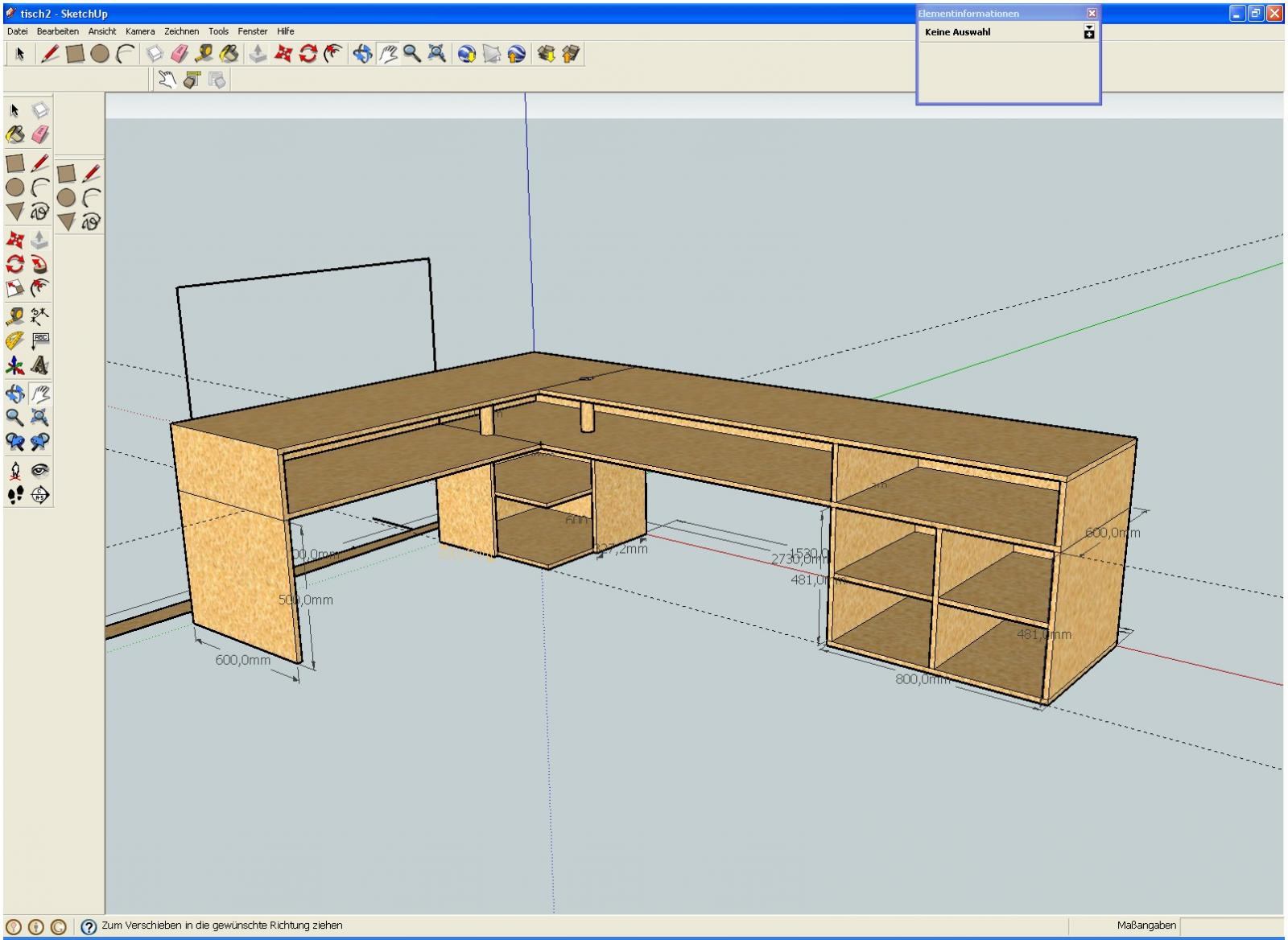

Und wie siehts mit dem Modell aus? Ist die Ecke so Stabil?
Die rechte Seite soll so ne Art Schrank werden.
@Edit: Das wäre die sichere Variante ob das auch mit Ikea Füßen halten würde... ? :d
Das bild ist noch nicht fertig, es sind noch jede menge fehler drin.
@Edit: Ich glaube ihr habt schon recht. DIe Platten sind zu dünn. Die Gefahr das sie sich biegen wird schon zu hoch sein.
Da kaufe ich mir lieber gleich den hier bei Ikea und gut ist.
