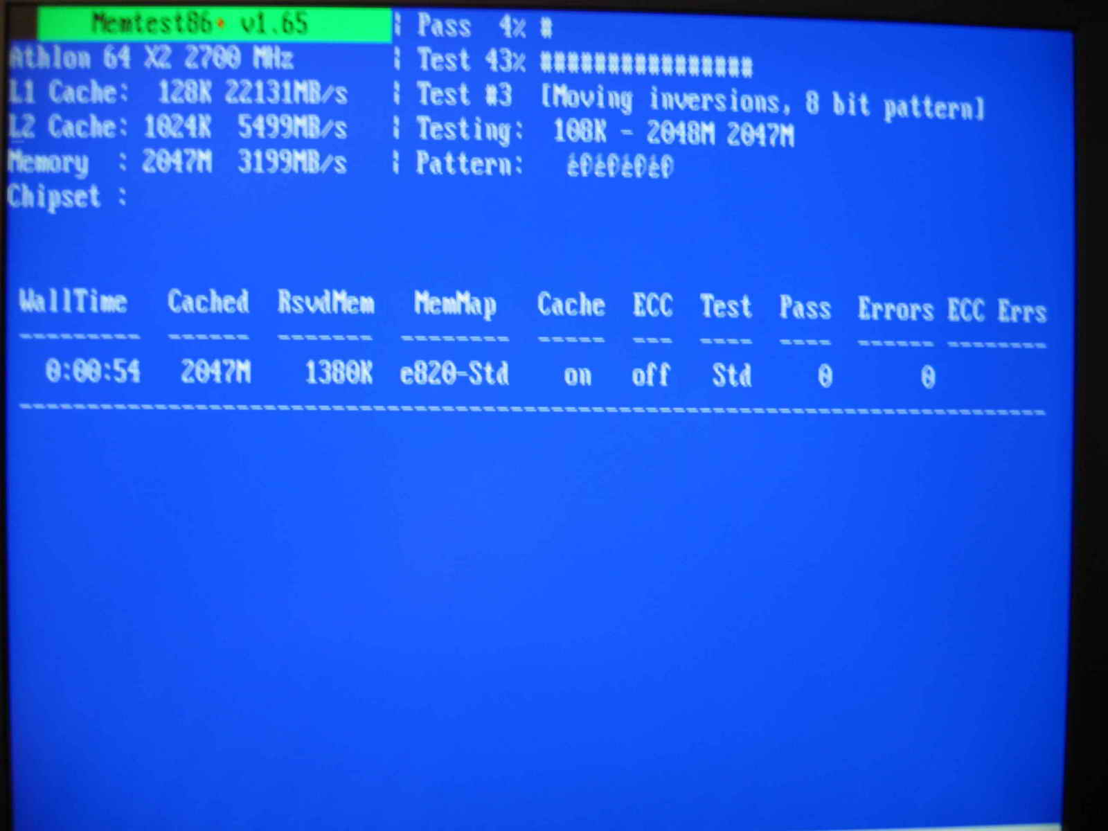

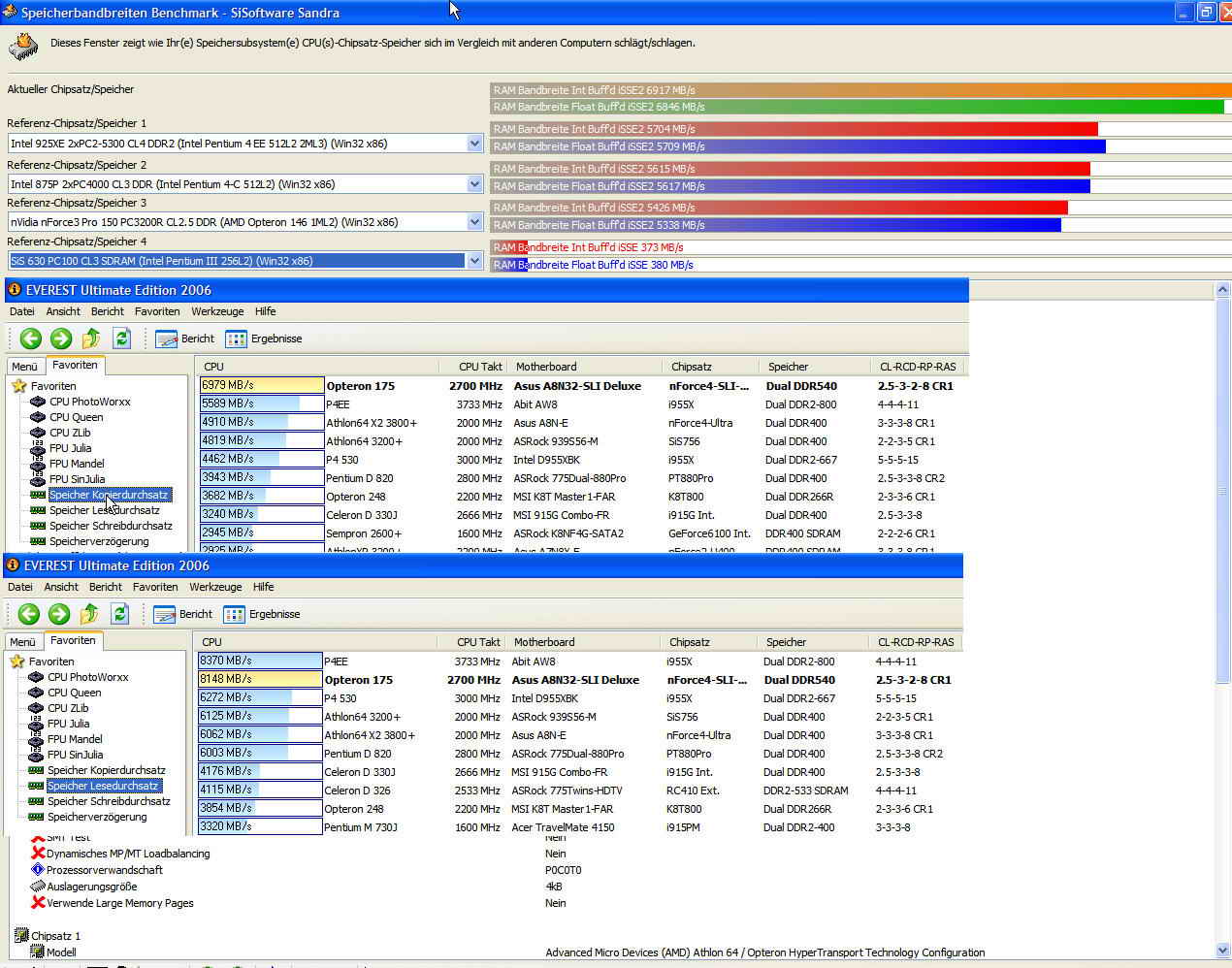

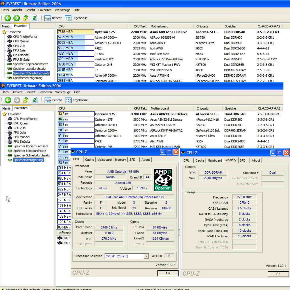

Hier meine Ergebnisse bei 270 MHZ auf meinem ANUS Board !
Was habt ihr so ?
270 MHz laufen jetzt stabil....bei 2,8 Volt Bios Einstellung = 2,85 V real beim ANUS Board !!
Gruss
