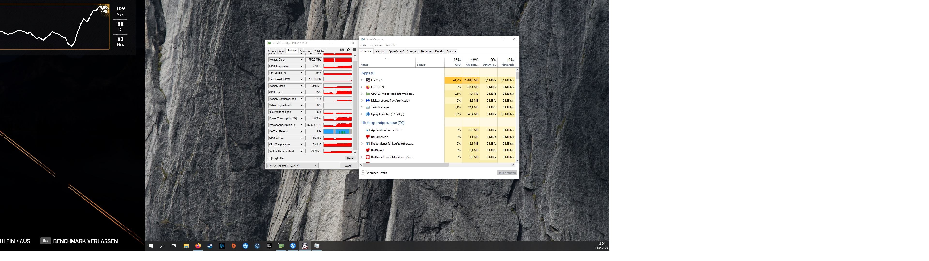

Hallo Community. Ich habe mir letzte Woche einen Rechner neu gekauft. Mir ist dan aufgefallen das ich in den Benchmark Time Spy recht Niedrige Punkte im vergleich zu anderen RTX 2070 Karten habe. Dies habe ich auch in Far Cry 5 Benchmark bemerkt, wo ich ca. 20 fps weniger habe. Einmal zu den Daten. MSI B450 motherboard, Ryzen 5 3600, RTX 2070 8 gb ddr6 (core Takt 1.890 MHz , Speichertakt 1.750 MHz )16gb Ram 2666 MHZ. Der Benchmark ist auf einer HDD Installiert. Ich weiss der Ram könnte besser sein, dies grenzt aber ja die Grafikpunkte nicht ein. Ich habe schon viel gegoogelt, und immer nur Höhere ergebnisse der gleichen Grafikkarte gesehen. Danke für die Unterstützung.

Vielen Dank für die Antwort. Ja ich habe den Aktuellen Treiber meiner Grafikkarte. Die Temperatur unter Last beträgt laut GPU Temp 80 grad max. Und die Amd treiber sind alle Aktuell. Habe den Benchmark unter DX 12 laufen lassen. Ich weiss natürlich nicht ob die anderen tests unter dx 11 gelaufen sind.

Ich habe jetzt Direkt im Far Cry 5 Benchmark ein Screenshot gemacht wo auf dem 2ten Monitor der Taskmanager für die CPU auslastung liegt, sowie GPU Z für den Rest zum Überwachen. Ich habe gesehen das die GPU LOAD nicht 1 mal auf 100% ausgelastet war sondern max. auf 90%. Und die Temp. war nach dem Benchmark auf 72 grad.

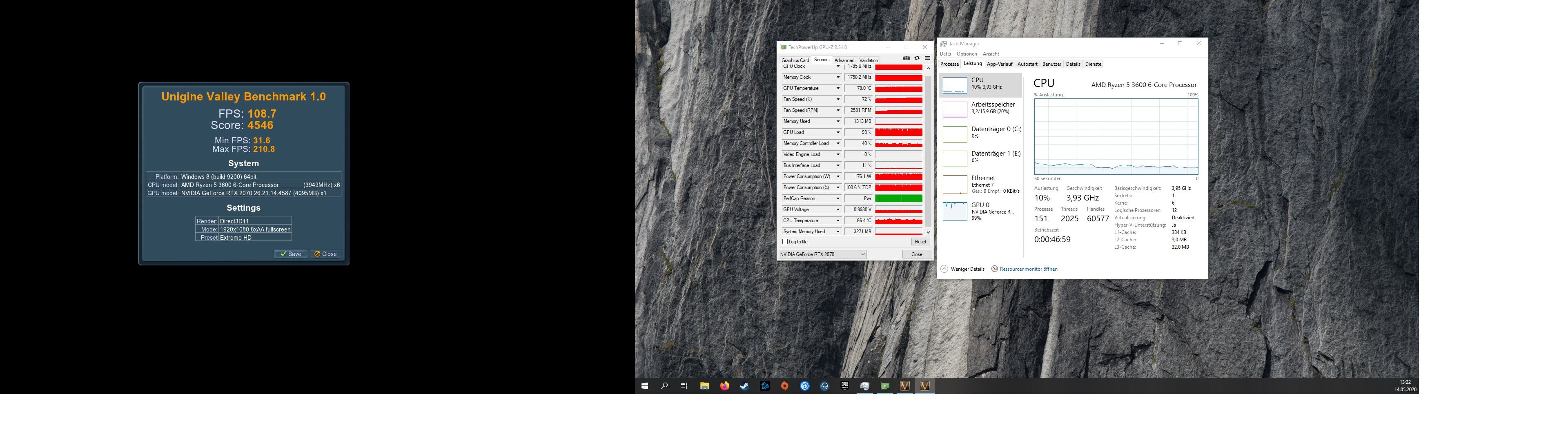

Hier nich einmal ein Screenshot direkt nach dem Valley Benchmark. Für mich Persöhnlich ist dort nichts Auffälliges zusehen, nur das meine Punkte die ich Erreicht habe ziemlich niedrig sind. Andere erreichen ein Score von 6800 pkt.

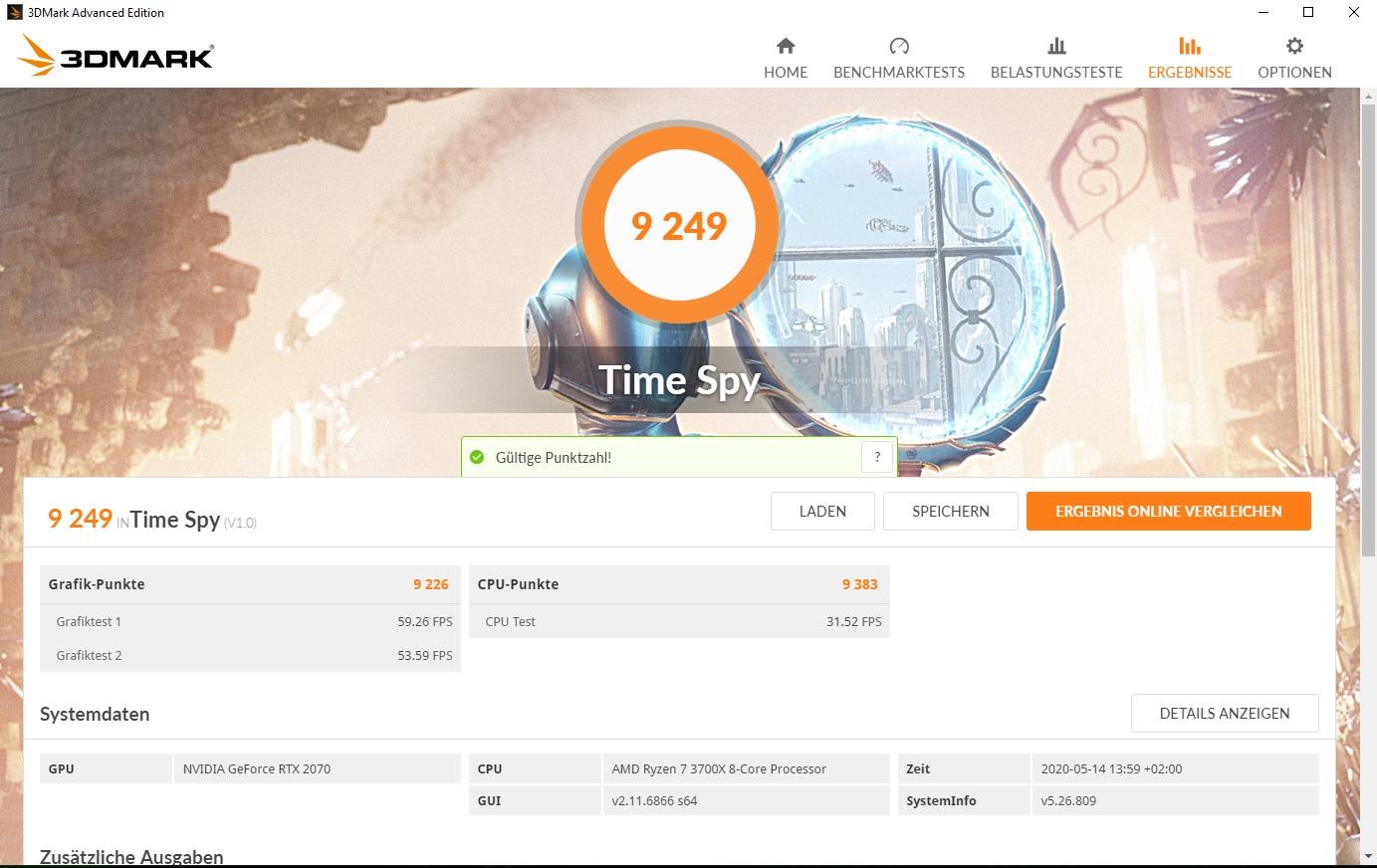

habe mal eben Time Spy auf non overclock mit meiner 2070 durchlaufen lassen, habe tatsächlich einige Punkte mehr...
