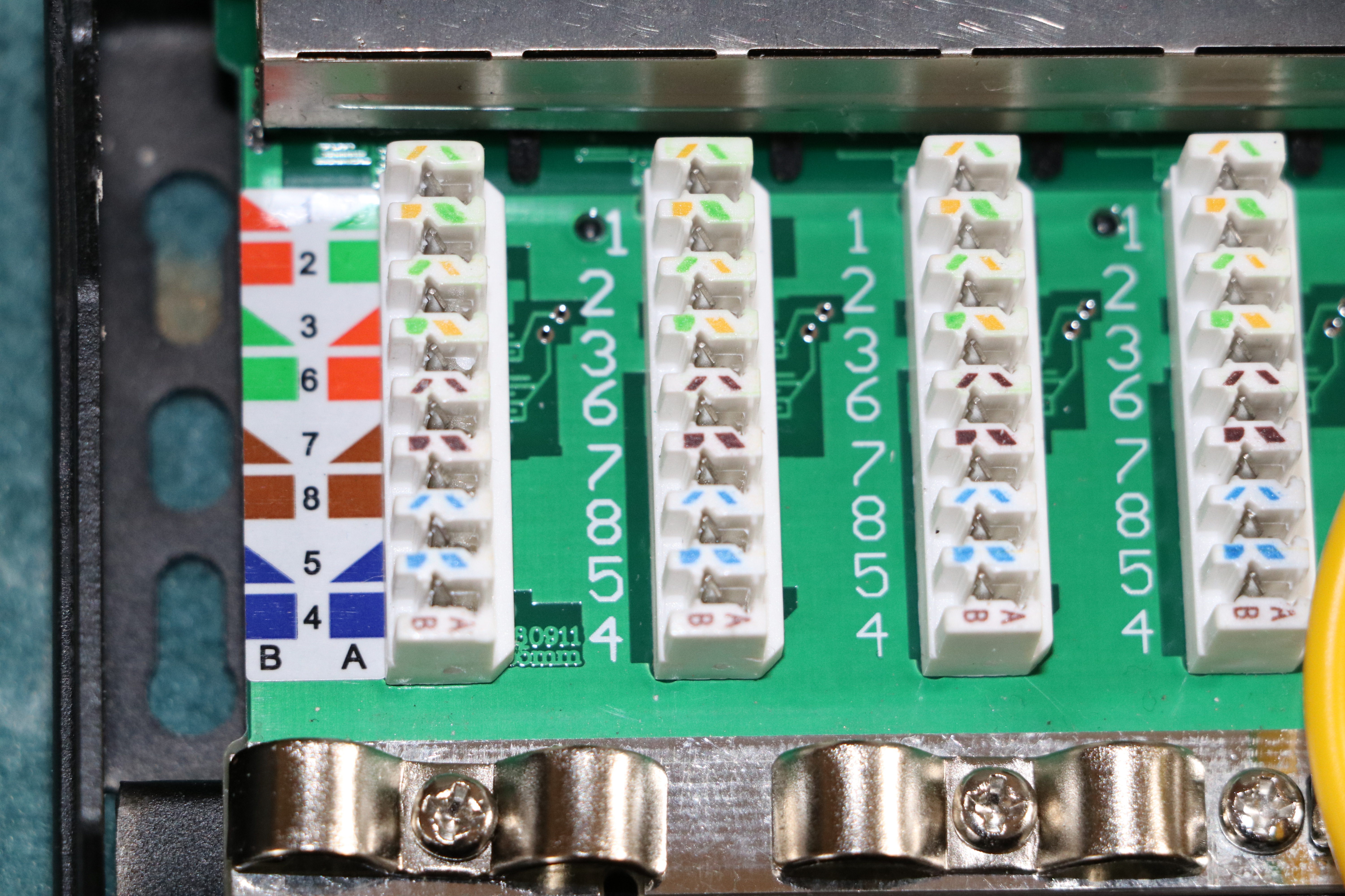

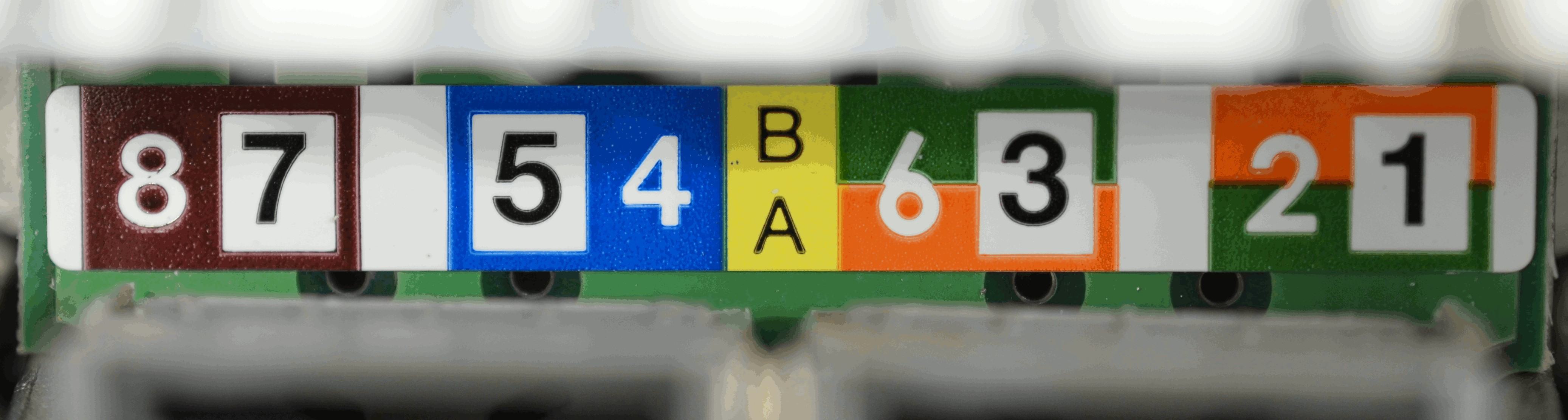

Wir wollen unser Haus nach langem mit Netzwerkdosen ausstatten. Leider bin ich bei der Belegung auf ein Problem gestoßen. Es gibt ja die TIA 568A oder B Belegung. Wir legen alles nach B auf. Nur der Farbcode auf den Dosen ist ein anderer als auf dem Panel. Wenn man sich die Reihenfolge der Farben anguckt dann wäre das ja bei der Dose (Braun, Weißbraun - Weißblau, Blau - Grün, Weißgrün - Orange, Weißorange). Auf dem Panel ist das aber (Blau, Weißblau - Braun, Weißbraun - Grün, Weißgrün - Orange, Weißorange). Ich habe die Bilder mal in den Anhang gepackt. Wie soll ich da jetzt verkabeln? Soll ich da jetzt einfach das entsprechend farbige Kabel in die farbige Buchse auf dem Panel und der Dose klemmen auch wenn die beiden Teile eine unterschiedliche _Farbreihenfolge haben?

Die Adern sind halt unterschiedlich auf den Platinen weitergeleitet. Aber genau deshalb gibt es ja die Farb-/Zahlencodemarkierungen in den Anschlussbereichen. Also einfach gemäß dem Code Auflegen und es wird funktionieren. Nur die Adern tief genug in die Klemmen bringen.
