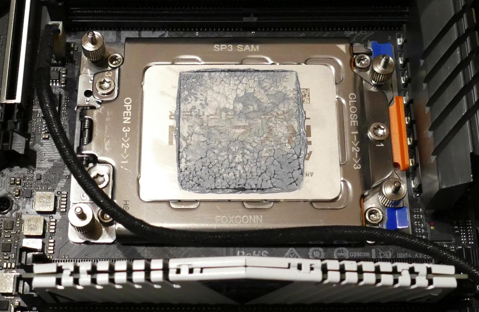

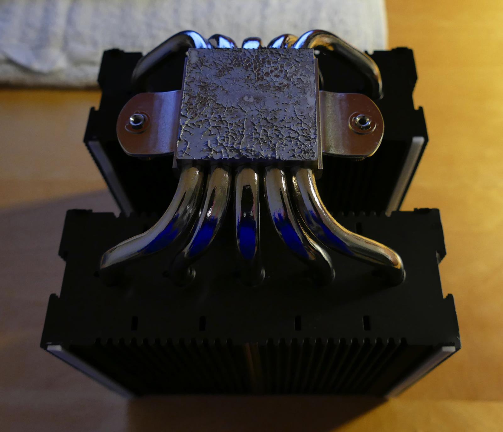

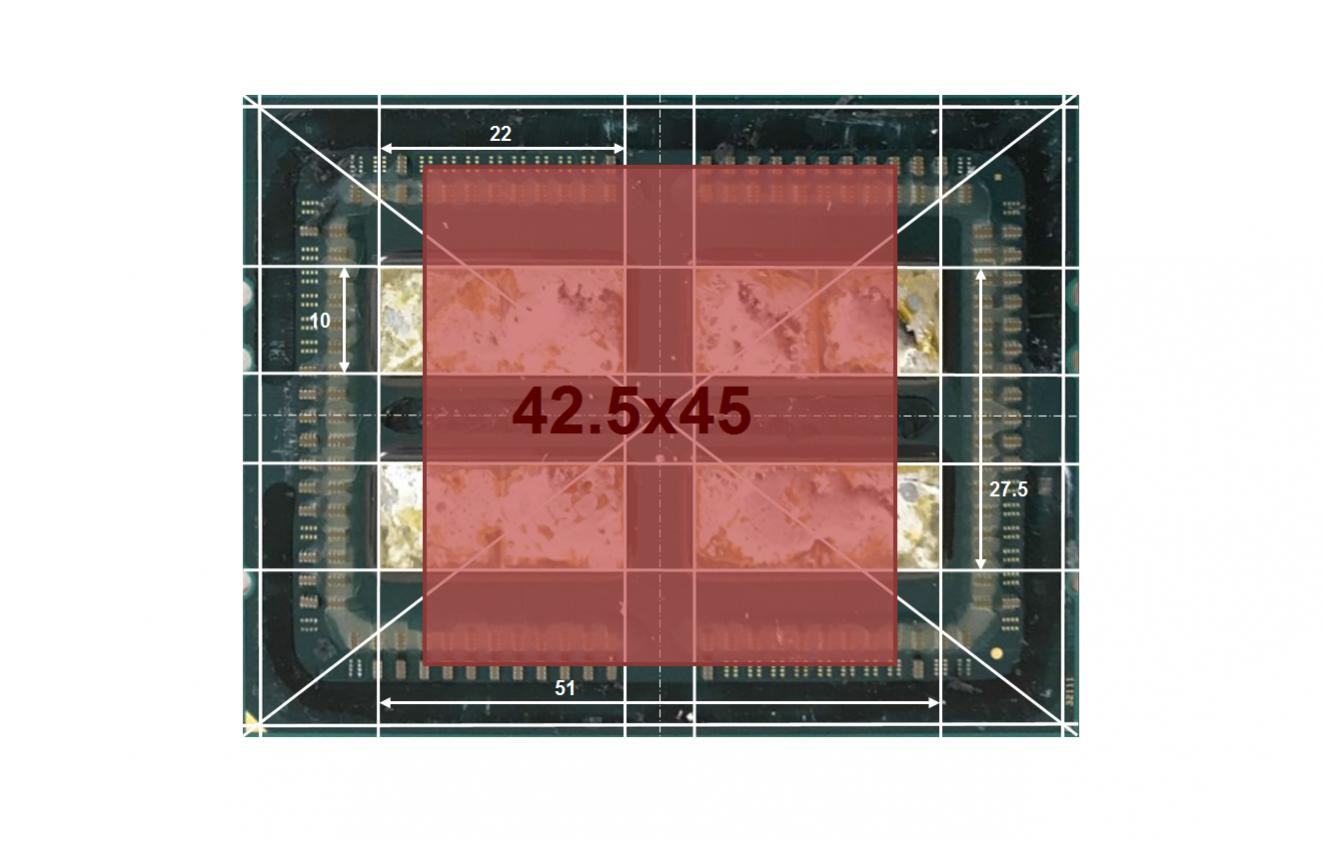

Sehe ich das richtig, dass dieser Kühler keine Bodenplatte für den Threadripper hat und entsprechend Teile des Headspreaders nicht vom Kühler bedenkt sind?

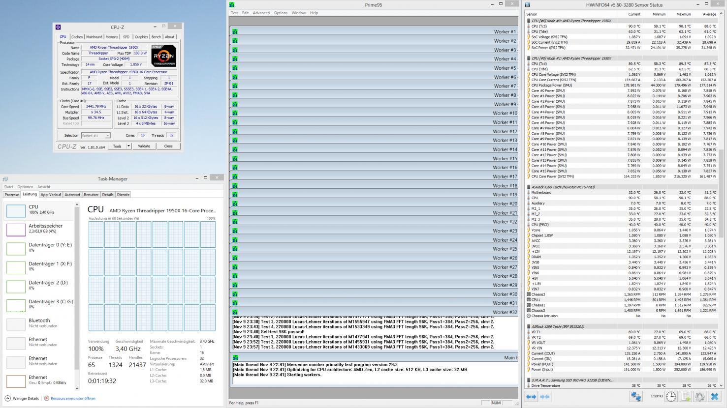

Nur kurz als Warnung: Hab mir für mein TR-System einen Phanteks PH-TC14PE CPU-Kühler geholt in der Hoffnung, dass die Kühlleistung unter der zu kleinen Bodenplatte (siehe Bild) nicht zu sehr leidet. Ergebnis: Im Idle kann ich froh sein, wenn die CPU unter 40° (Offset rausgerechnet) bleibt, und sobald auch nur ein bisschen Last anliegt dreht der Lüfter trotz einer auf minimale Geräuschentwicklung ausgelegten Lüfterkurve sofort hoch. In Prime erreicht die CPU in weniger als 1 Minute die maximal zulässigen 94° (inkl. Offset). Nicht so erfreulich...
sogar mit luftkühlung erreiche ich diese temperatur nicht. dauerlast im prime95 ca. 60 grad. da sollte bei dir was nicht stimmen.
das isn Luftkühler...
wenn ichs richtig verstehe hat er den Kühler ohne das entsprechende Kit (was es kostenlos von Phanteks gibt, wenn man den Kaufbeleg des Mainboards vorlegt...) verbaut und damit deckt der Kühler ca. nur 3/4 des Headspreaders ab. Das die Kühlung unter alle Kanone ist, wundert da keinen Meter.
Wozu man warnen muss, dass die Kühlleistung schlecht ist, wenn man einen nicht passenden Kühler verwendet, verstehe ich aber nicht. Vor allem wenns das Kit dafür gibt und das kostenfrei.
Na aber selbstverständlich hab ich das Kit verwendet (wie hätt ich den Kühler denn sonst auch montieren sollen...). Ändert aber nichts an der im Verhältnis zum HS kleinen Auflagefläche der Bodenplatte... Da muss man sich schon fragen, ob Phanteks den TC14PE überhaupt mal getestet hat mit dem 1950X.
wenn das so ist sorry von meiner Seite. Ich bin davon ausgegangen, dass das Kit die Bodenplatte entsprechend passend macht (wie auch immer, kenne den Tower nicht vom sehen). Wenn es nur ein Montagekit ist, ist das ne schwache Vorstellung und irgendwie Kundenverarsche. Denn so kann keine ordentliche Kühlung funktionieren, daher auch meine Fehlinterpretation zu deinem vorgehen.
Joa, ich mein dass die Bodenplatte nicht den kompletten HS abdeckt war mir bewusst. Dass sich das so negativ auf die Kühlleistung auswirkt hingegen nicht... Des Ding is, der U14S passt nicht richtig in mein Gehäuse (wegen dem RAM) und eine AiO wollt ich nicht wegen den Pumpengeräuschen...
Das die Dies nicht komplett abgedeckt werden sollte auch nicht in solchen Temperaturen enden, dafür ist ja der Heatspreader da, zur Wärmeverteilung.
Hast du den Kühler schon mal runter genommen und geschaut, dass die WLP richtig verteilt wurde?
Der HS kann die Wärme doch nicht unendlich lange abführen. Und hier sind fast 1/3 der DIE frei. Eine Wärmebildkamera wäre da mal interessant. Die Ecken dürften ja glühen, weil die Wärme dort nicht abgeführt wird.

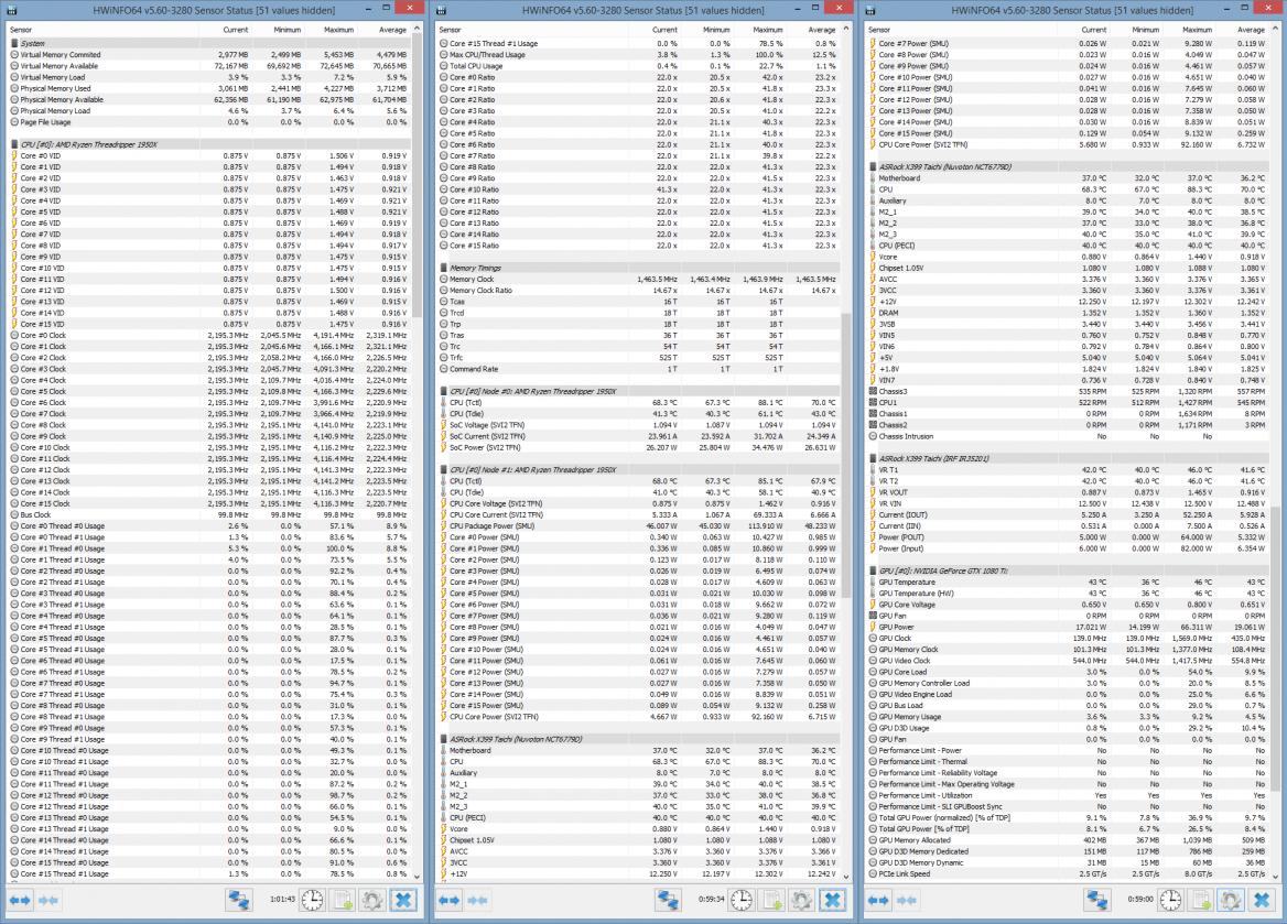

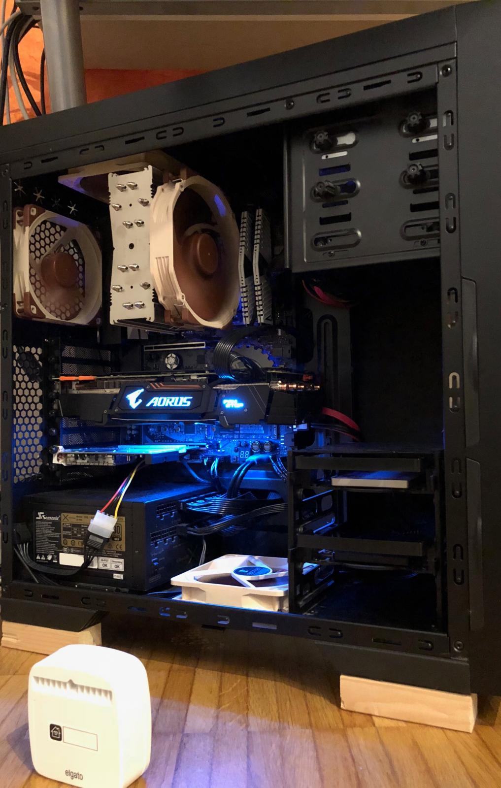

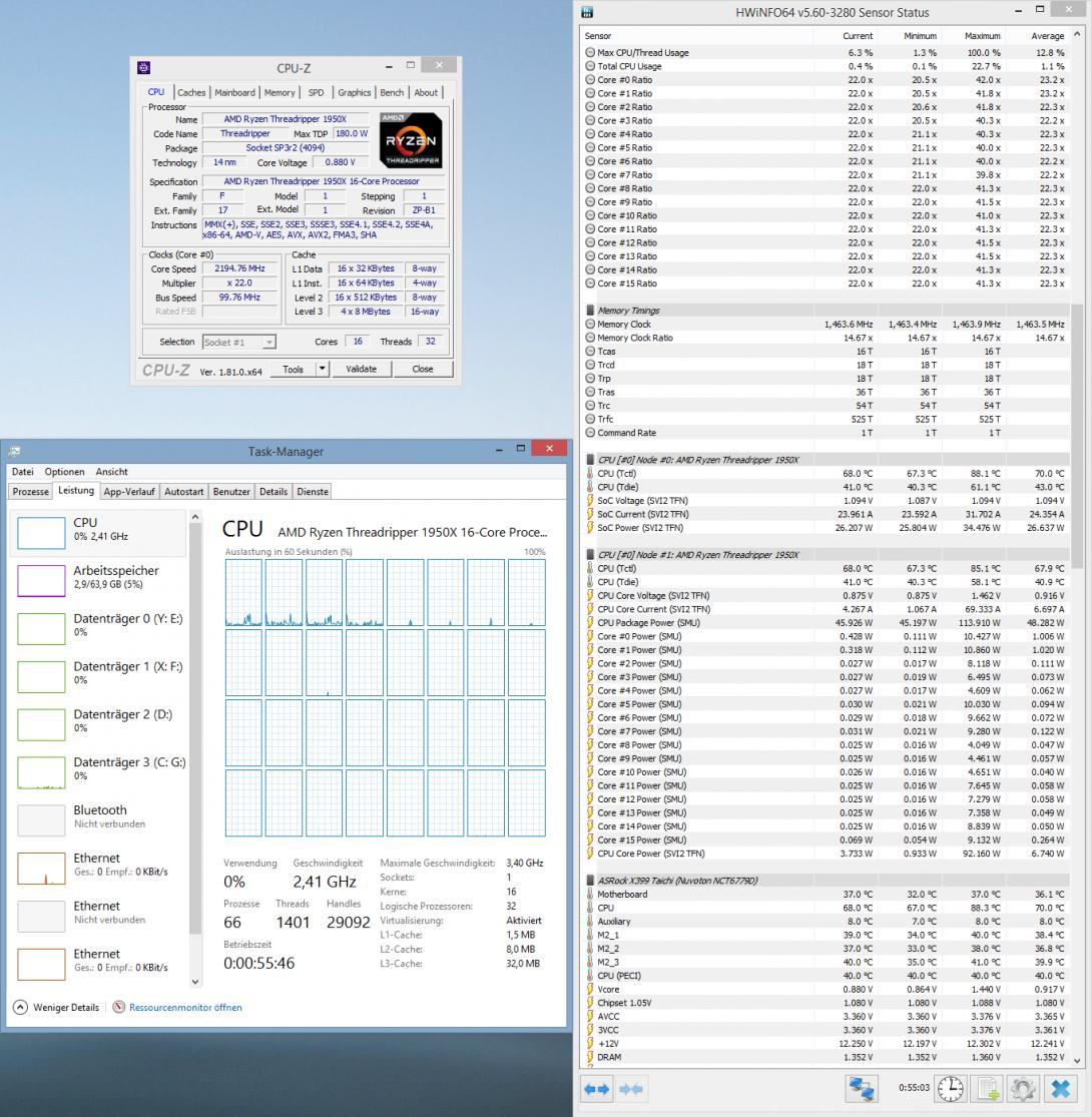

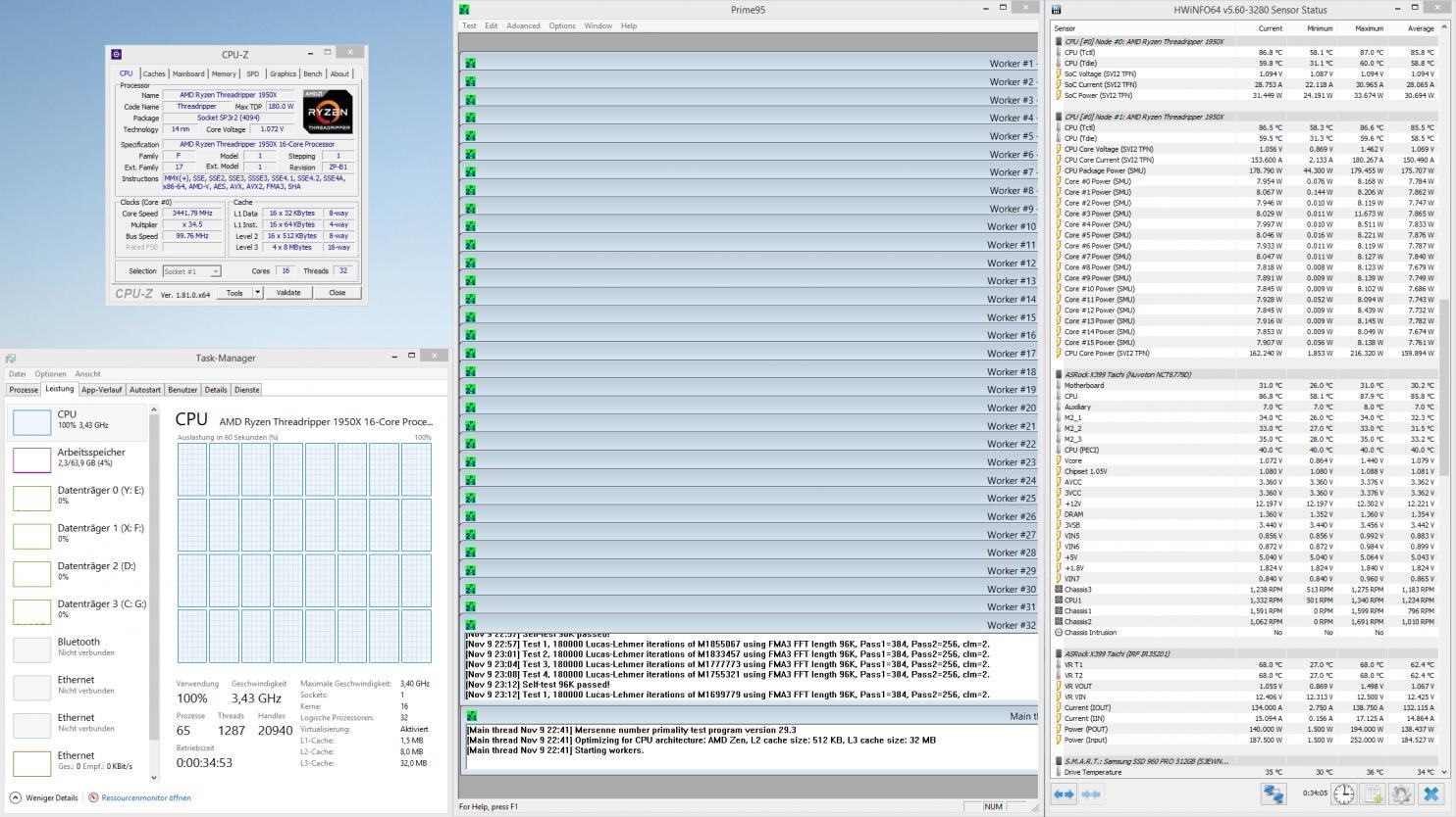

Immernoch nicht ganz zufriedenstellend, insbesondere im Leerlauf (v.l.n.r: Leerlauf, Maximaltemperaturen bei offenem Gehäuse, Maximaltemperaturen bei geschlossenem Gehäuse, alles auf einen Blick):
1950X_Stock_Idle2.jpg 1950X_Stock_P95v29-3_offen.jpg 1950X_Stock_P95v29-3_zu.jpg 1950X_AiO.jpg Hardware.jpg
Raumtemperatur war ca. 22.5°

Das Ryzen Threadripper Logo soll/muss komplett vom Kühler abgedeckt sein. Sonst gibt es Probleme und hot spots. Ein heatspreader breitet die Hitze nicht so stark aus wie man immer meint. Er kann die fehlende Abdeckung kaum bis nicht kompensieren.

Evt. den Lüfter im Deckel besser hinten am CPU Kühler montieren.
Damit hast dann ein Jet-Stream von vorne nach hinten.
So wie es jetzt ist entstehen zu viele Turbolenzen.
:cool:
€dit: Befor du jetzt Hand anlegst, einfach mal den Lüfter im Gehäuse Deckel abschalten und den hinten und auf dem CPU Kühler auf 99% RPM einstellen.
Sollten die Temperaturen besser = niedriger sein, kannst den Umbau starten. :)
Die Leerlauftemperaturen sind völlig Latte da der Kühler aktiv die Drehzahl regelt. Wenn du bessere Temps haben willst, wird der Kühler lauter was bei Idle völlig irrelevant sind. Eventuell beobachtest du einmal die Lüfterdrehzahl im Leerlauf. Wenn der Phanteks bei gleich viel PWM Leistung des Boards um 200 Upm im Leerlauf höher dreht sind auch die Temps besser.
Wie gesagt wenn du wirklich alles leise und Top Leistung haben möchstest wirst du um eine Wasserkühlung nicht herum kommen. Jo und Idle ist wie gesagt Schniedel ;)
