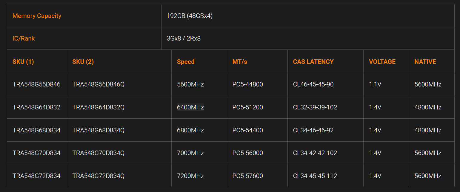

192 GB mit AM5 ist mir bisher nicht gelungen. Versucht hab ich es mit einem 7950X. Heute kommt mein MSI MAG X870 Tomahawk, mit dem gestern angekommenen 9700X werde ich das demnächst nochmal probieren. Ich hab 3 4x48GB Sets dafür hier - bin aber nicht optimistisch. Deshalb werde ich mich wohl mit 2x64GB begnügen - das Set kommt (hoffentlich) nächste Woche.
Bei 2 luftgekühlten Grakas hat man das Problem, dass die untere Graka ihre warme Abluft (zumindest teilweise) in die Obere bläst.
Ansonsten sollte man die Frage klären, ob die Performance der SSD überhaupt Einfluss hat. Bei mir mit Lc0 ist das nicht der Fall, da ist es egal, ob man SATA oder pcie Gen 4 hat - nur konventionelle HD geht nicht.

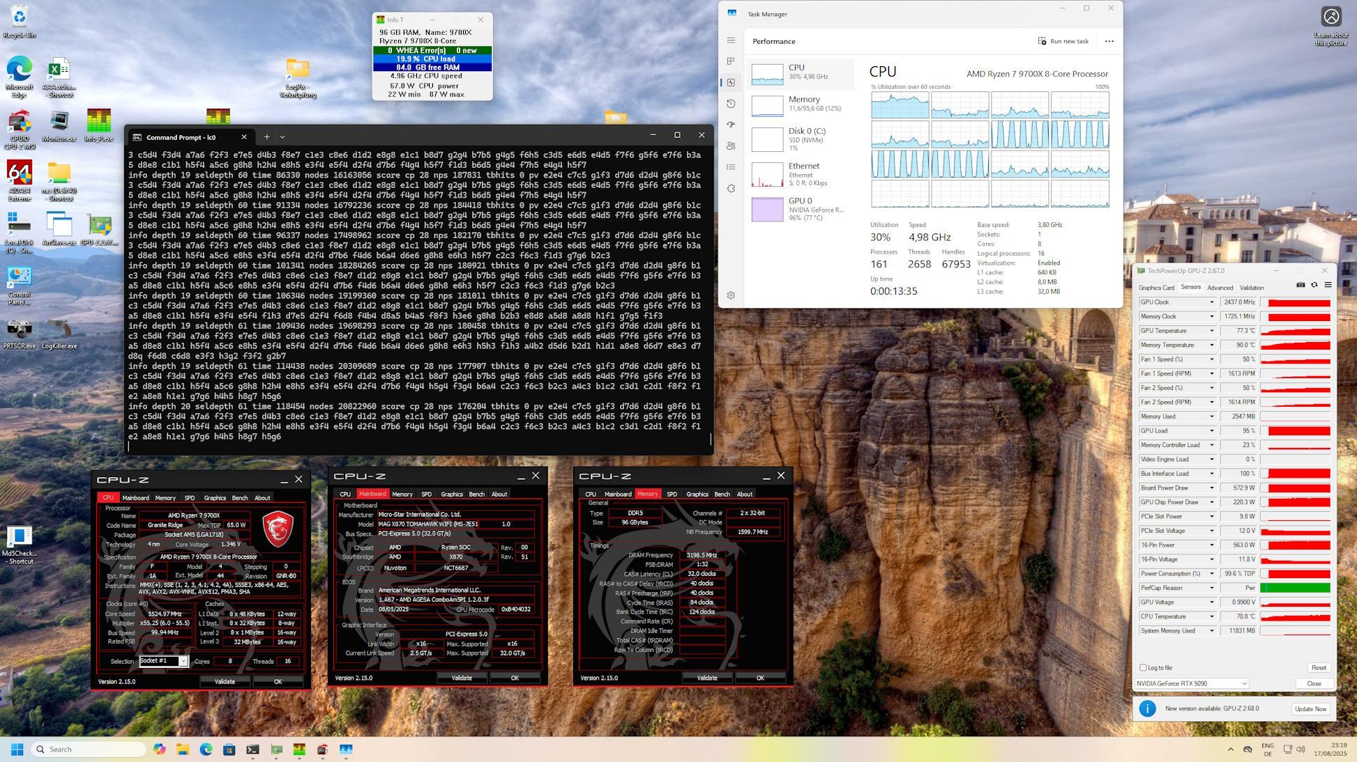

192GB ECC (die Kingston 5600er) mit AM5 / 9700X hab ich probiert. 4000mts mit Standardspannungs-Einstellungen ist bei mir möglich auf nem B650 Tuf Plus.
Ab 4200 mts wirft der y-cruncher Fehler.
Evtl. kann man an der Ram-Config noch was rumtweaken für mehr Ram-Takt (die 32er Kingston 5600er ECC module sind Hynix-A, die 48er ECC Hynix-M) aber dafür hab ich keine Zeit.

Mit Intel hab ich als stabiles Maximum mit 13900K 5600 bei192 GB (ohne ECC) geschafft. Mal sehen, was der neue AM5 Rechner schafft - hab eben einen ausgemusterten Threadripper 3990X geschlachtet um das Gehäuse zu nutzen.
Hier im Forum gibts ein paar Threads ums Thema Vollbestückung. u.a. von Dunkeltier... hat sich imho ins positive entwickelt mit den AGESA Updates.
Ich bin mir beim RAM nicht sicher.
Einerseits ist die Frage, ob man nicht 64er Module will, damit könnte man mit 2 Modulen 128gb schaffen, was ja schon mal ein Anfang wäre, und mit Taktreduzierung dann auf 256gb aufrüsten.
Ob das geht, naja, reddit sagt jein, aktuelles BIOS sollte es schon sein und es sollte eigentlich gehen, ohne Garantie.
Selber probiert hab ichs nicht. Wenn müsste man den RAM also zum Schluss kaufen (bzw. alles gleichzeitig) damit das mit den Rücksendung kein Problem ist, wenns nicht läuft. QVL kannst wsl. eher vergessen bei sowas.
Die 48er, die du rausgesucht hast, finde ich viel zu teuer:
Ich hätte da keine Bedenken cl36 statt cl30 zu nehmen, wenn sie 219€ statt 350€ pro Kit kosten, das sind immerhin 260€... klar, ein Tropfen auf dem heißen Stein bei 2x 5090 ...
Aber wenn du schon richtig ins Volle greifen magst, dann doch eher 64er Module, die sind in €/gb auch nicht teurer.
Die da haben z.B. ein "gutes" P/L (gerechnet auf die Menge RAM und die "gute CL"):
Lieferzeit ist halt meh.

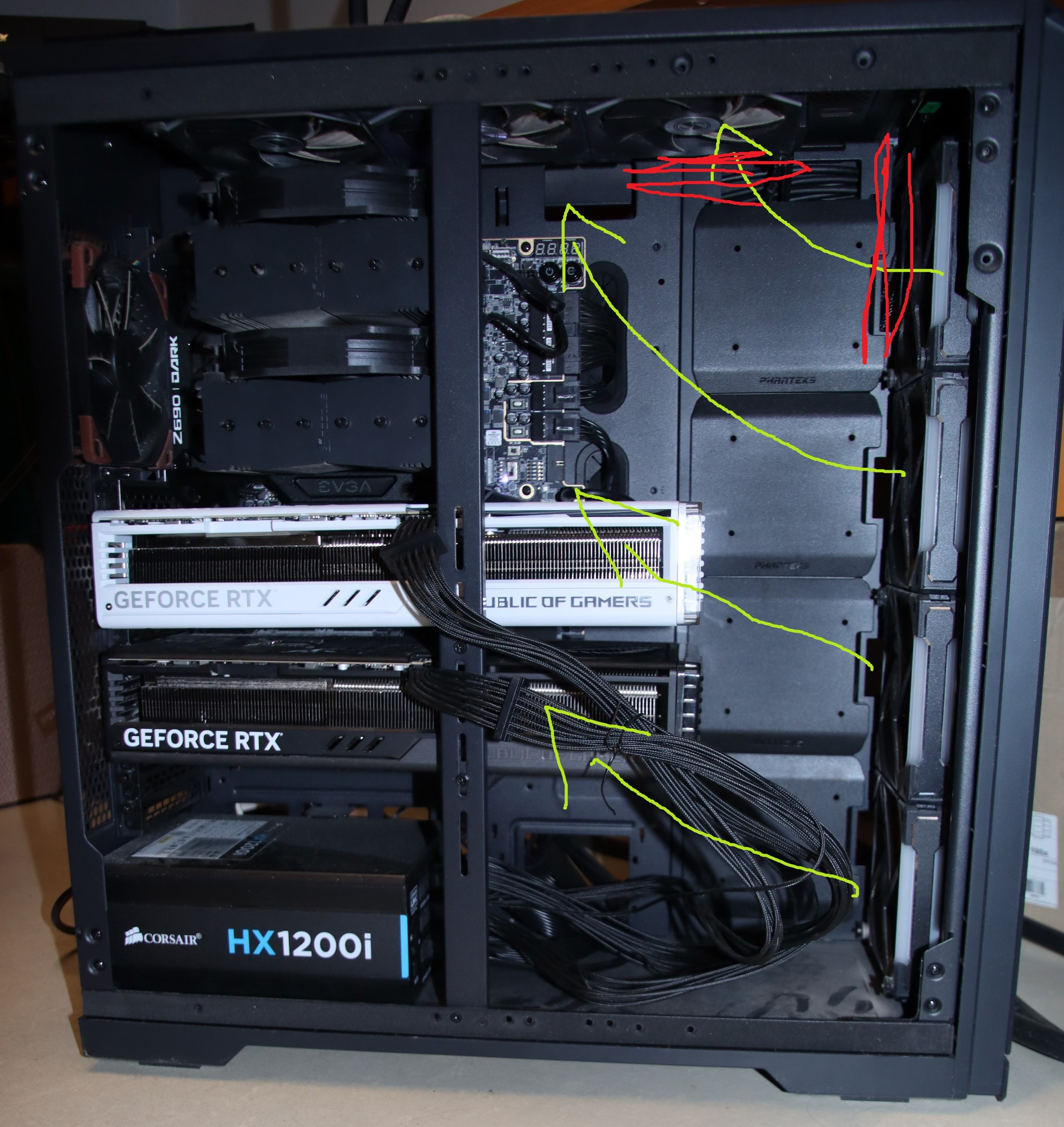

Zum Gehäuse, mein Gedankengang zur Lüfterbestückung, würde vorn/oben zu machen.
Zusatzfrage, wie ist das mit den Seitenteil-Lüftern (an der Deckelseite, quasi bei den GPUs die 2 unteren), lassen sich diese mit 4090/5090 noch montieren von der Breite her?
Das wäre nämlich das allerbeste...
Vorn der 3x 120 Radiator rein
Oben 2-3x 120/140 raus
Hinten 1x 140 raus
Seitenteil 1-2x 120/140 rein (über den GPUs, wie auch immer sich das ausgeht), Luftfilter gibts so magnetsich zum "auflegen" außen... zwar nicht 10/10 Style-Points aber wayne wenn nötig.
Das sollte dann erträglich leise sein, ggf. Lüfter alle über Gehäuse-Temperatur steuern (solang die Lüfter der AiO ne gewisse Mindestdrehzahl haben sollte die auch bei der Mindestdrehzahl für 100% CPU Last ausreichen mit frischer Luft von außen, müsstest testen).
Unter ner gewissen Temp. könntest einen Teil der Lüfter auch anhalten auf 0 rpm.
Also oben die AIO der CPU auf exhaust, hinten exhaust und vorne intake

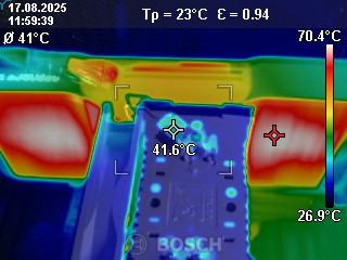

Bei meinem neuen Rechner sieht das so aus:
Das ist mit nur 1 5090 FE bei knapp unter 600W mit 4 lauten starken 2500 rpm Lüftern.
Die Graka erreicht schon auslassseitig 70° nach wenigen Minuten, bei knapp 500W sind es noch 62°.
Ich gehe davon aus, dass 2 von den Grakas sehr schwieig wird.
Die 3090 FE und 4090 FE blasen einen Teil der heißen Luft direkt nach draußen, die 5090 FE bläst alles ins Gehäuse.

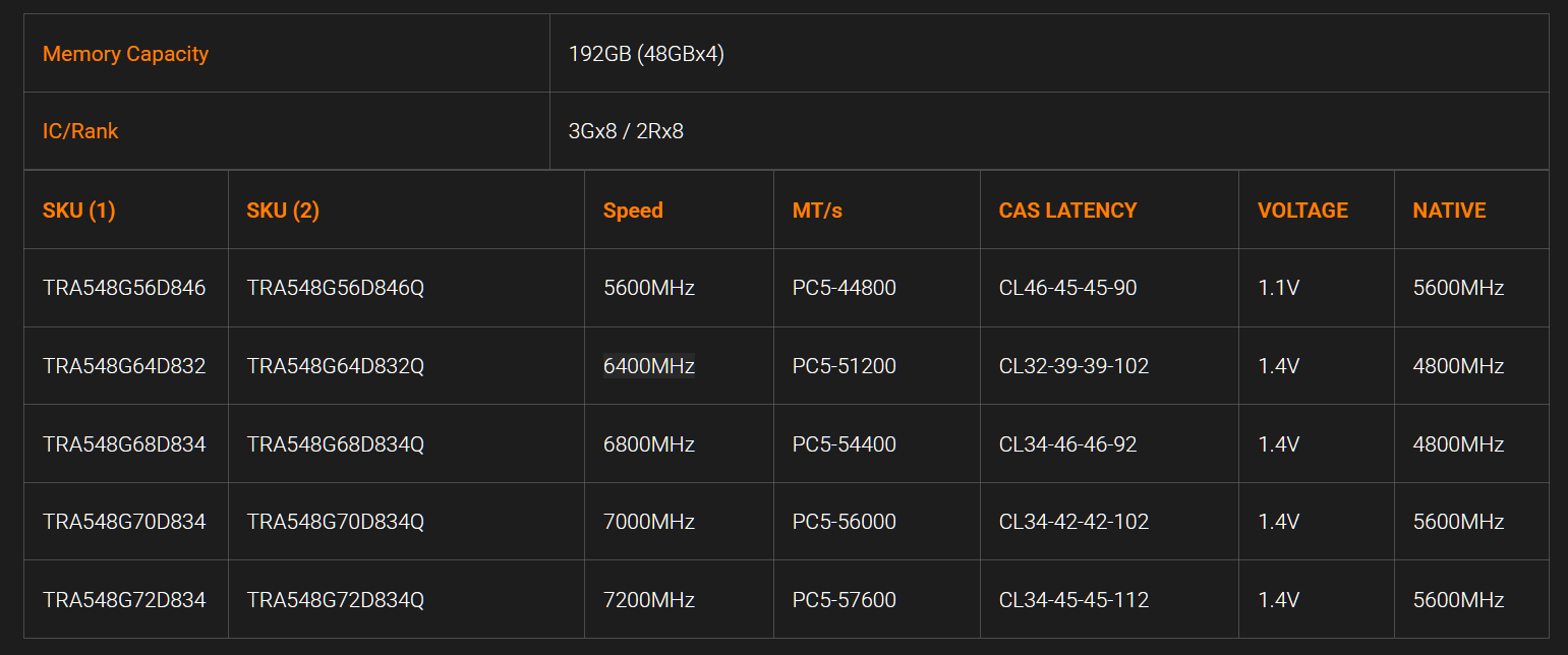

4x 48GB bei 6000 halte ich für nicht machbar mit AM5.
Tests mit 4 Modulen folgen demnächst.
70°C sind ja auch voll ok.
Wahrscheinlich nicht, mit aktuellem AGESA solls aber relativ gut in die Richtung gehen (also eher 5600 statt 4000).

Du meinst 4 32er Module? Jede Wette dass 2 64er schneller/besser laufen.
Imho machts keinen Unterschied ob das Modul nun 32, 48 oder 64gb hat, DualRank werden alle sein (und ist imho auch nicht wirklich ein Nachteil).
Ne, ich meinte eh 2x64er

2x64gb RAM werden erstmal ebenso reichen, ist ja kein Thema, kaufst 6000 und kannst später immer noch auf 4 Stück upgraden, 6000 haben ja auch Profile mit weniger Takt drin im EXPO/XMP, ist ja kein Problem (sonst kannst immer noch manuell tippen).
Tät mir da keinen Stress machen, kauf einfach alles in einem Zeitrahmen, in dem du den RAM testen kannst (was im übrigen mit der iGPU geht ohne Graka und irgend ner popeligen SSD die rumliegt).

Warum, 128gb sollten doch laufen? Hab 2x32 ECC am X570 und 4x 32gb ECC am B550.

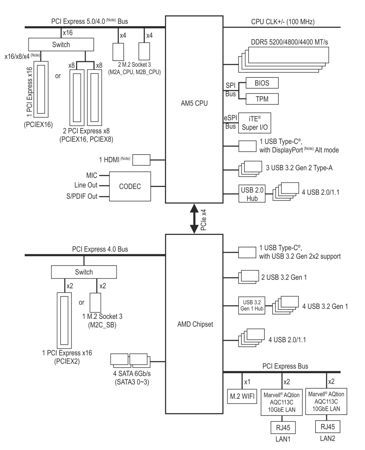

PCIe 4.0 wird wsl. auch reichen, wenn du jetzt ein Mainboard hast, das 2x PCIe 4.0x8 kann (TaiChi oder so).
Bist du dir sicher dass es stabil läuft? Reddit ist sich da irgendwie nicht so eins, finde aber generell wenig infos zu den 64er sticks
Nö, bin ich mir nicht.
Musst halt testen, aber warun solls nicht, wird schon.
Wenn du "Stabil" willst, dann landest bei ECC (bei der Menge dann eher RDIMM als UDIMM) mit JEDEC Takt und Timings (lahm im vgl.), zu entsprechenden Preisen.
Hab ein X570 Aorus Pro
ist mal ein Gedanke wert (y)

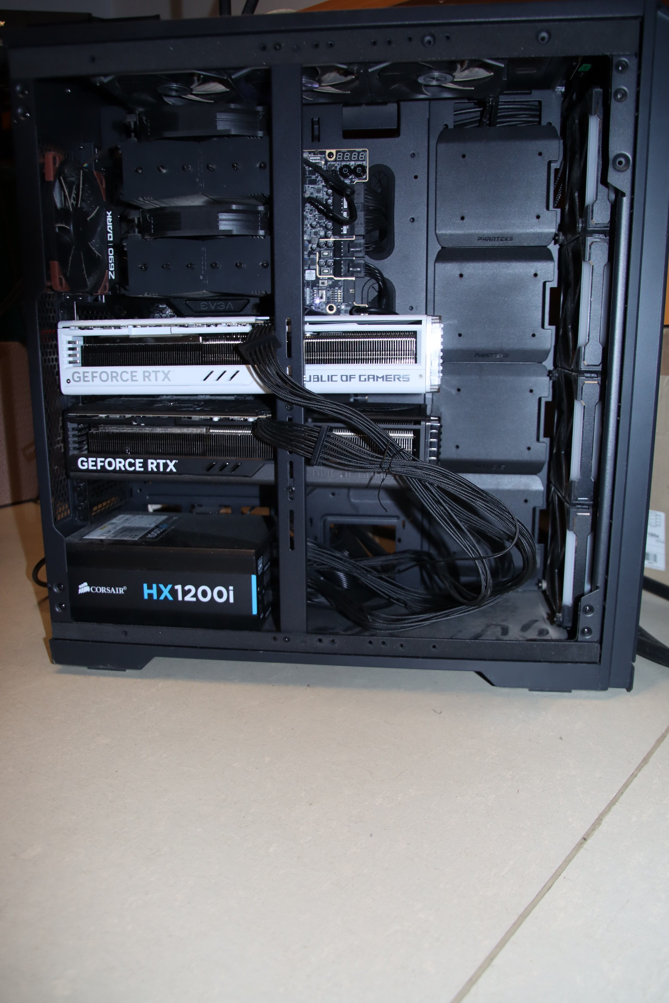

ich hab das Glas Seitenteil, ich könnte maximal mal versuchen den Abstand zu messen.
Bei mir sind aktuell 2 Strix eingebaut, wie auf dem Bild
Die Stütze liegt gleich am Seitenteil an, und wie man an den 12VHPWR Kabeln erkennen kann, ist da nicht wirklich viel Platz
