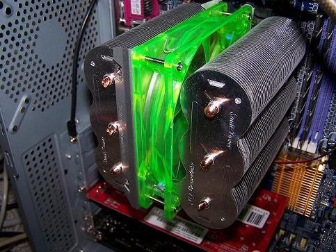

squall79 schrieb:
Mhhh... kann ich mir jetzt gar nicht vorstellen. Kannst mal n Pic davon Posten?:wink:
Würd mich brennend interessieren wie das Aussieht.
jo, nach vielen wochen mal die antwort^^
so siehts aus, wenn man löcher selber bohrt und am lüfter bissl mitm taschenmesse rumspachtelt, damit die schrauben passen
