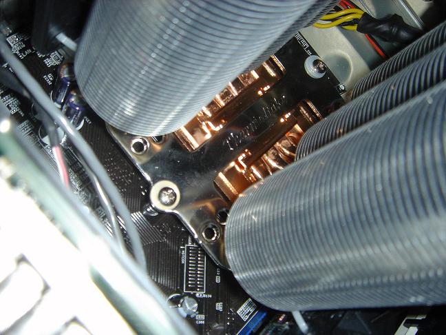

Ohne Retention Modul siehe Pic. Mit dem Big Typhoon Halter.
