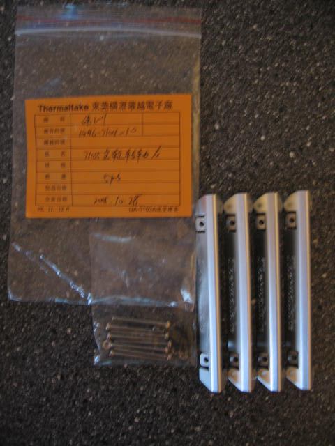

wollte euch nur mal mitteilen: Habe bei Thermaltake angefragt, ob ich noch solche Lüfterhalterungen bekommen kann. Hab dann gegen eine Versandpauschale von 3 Euro das bekommen, was auf dem Bild zu sehen ist! (sogar mit passenden Schrauben!)
Das nenne ich mal nen Service :)
Nicht übel - jetzt kannst 3 x120 profesionell befestigen :bigok:
