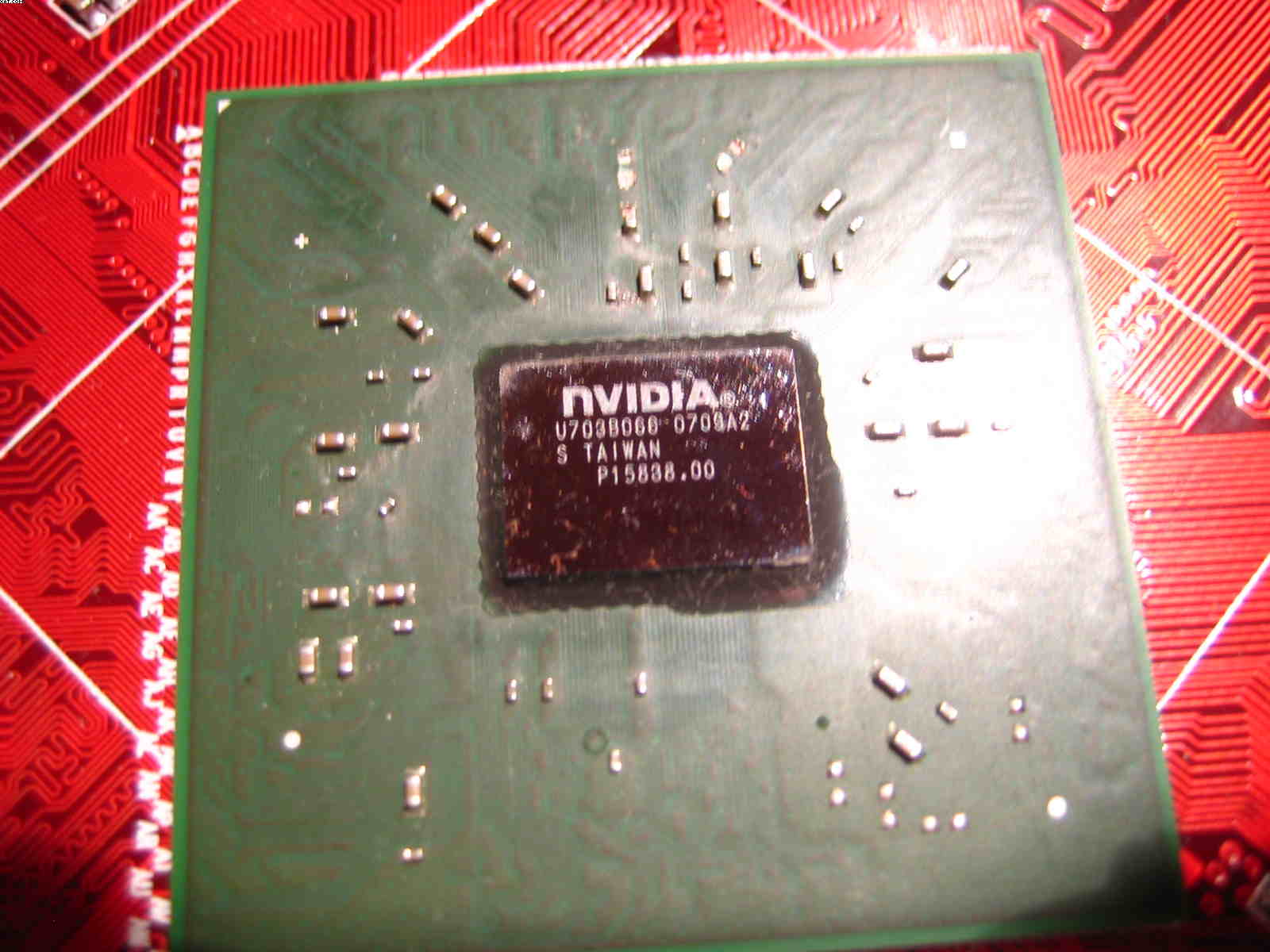

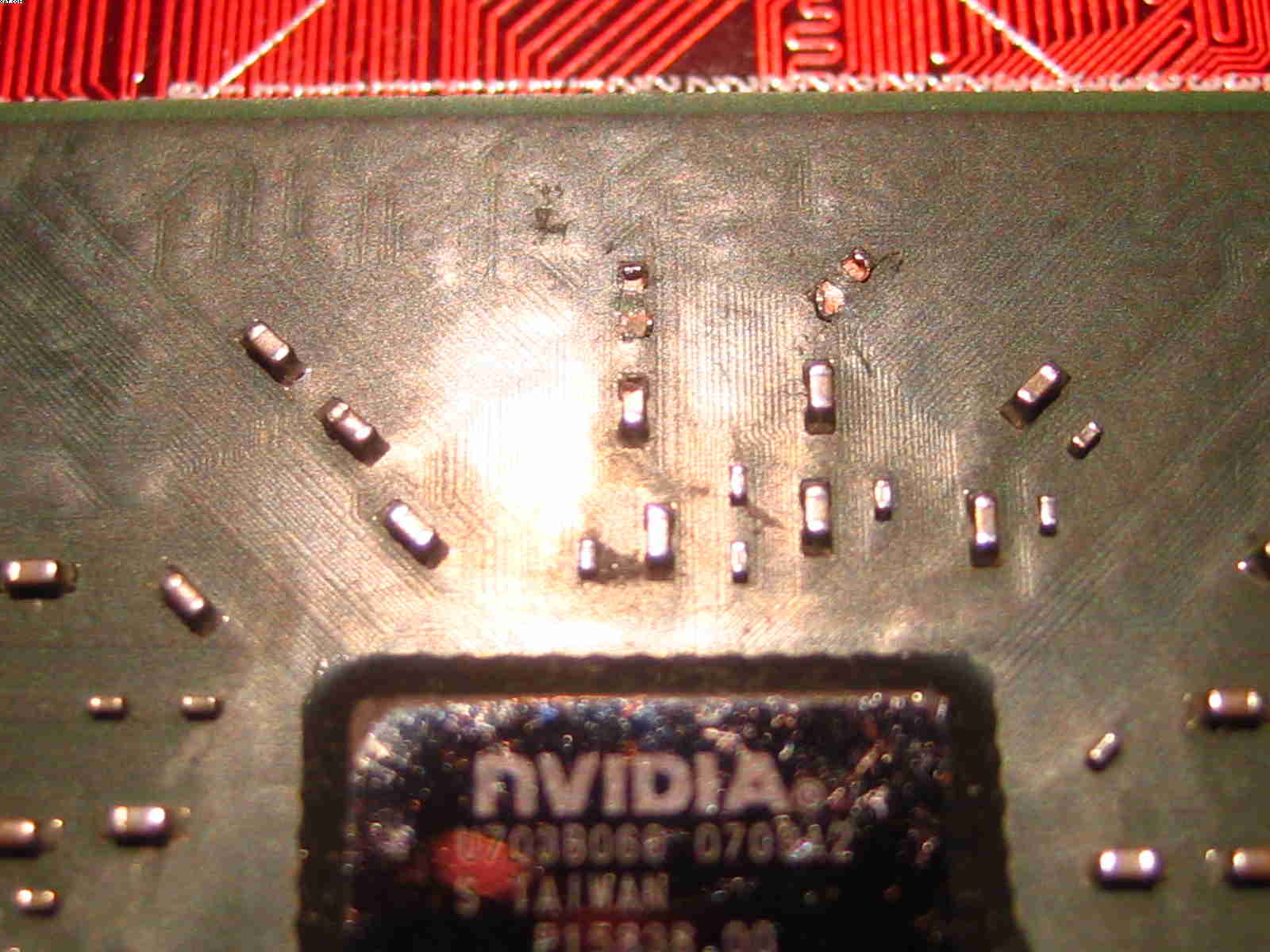

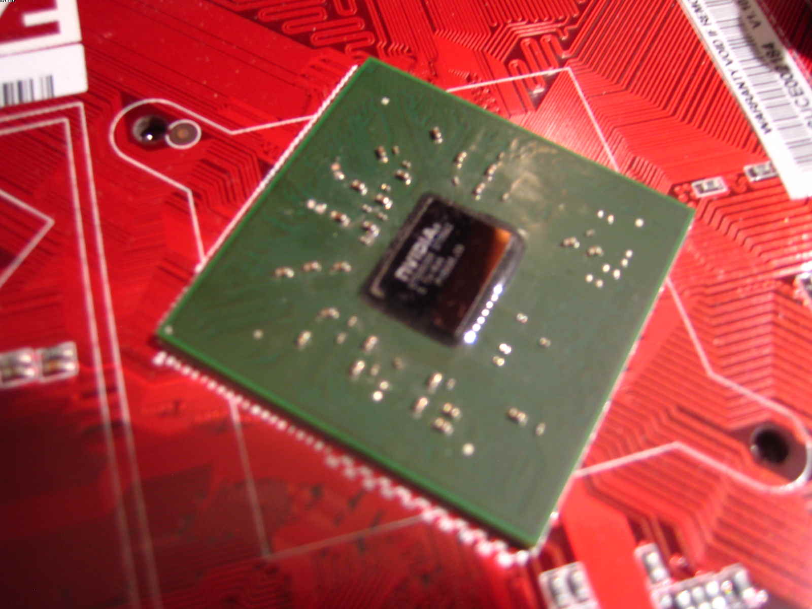

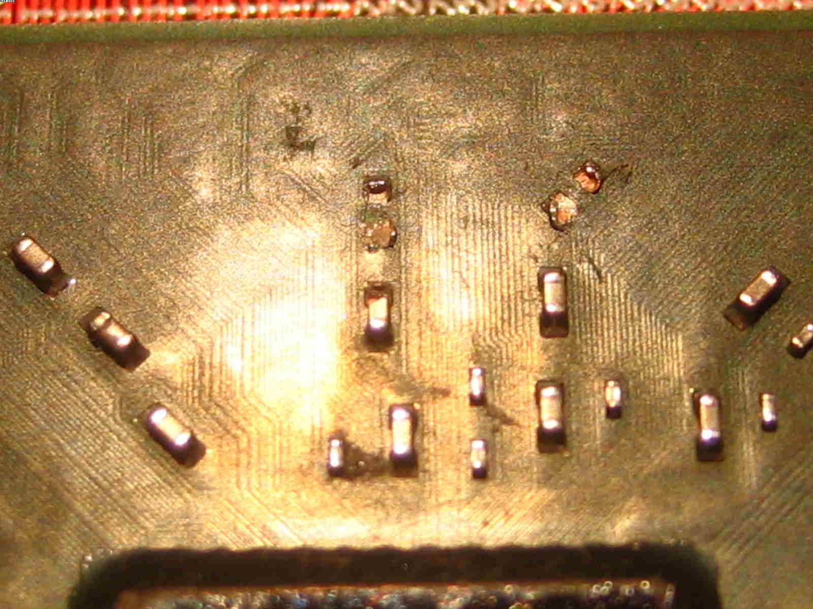

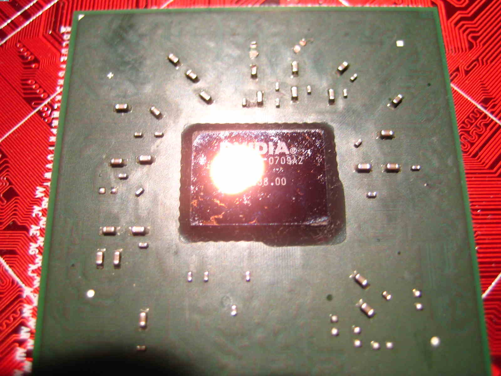

Ich glaube, das das nicht so gut aussieht...obwohl das Mainboard noch anspringt und die LED`s blinken, nur es kommt halt kein Startton. Ich war wohl zu unvorsichtig mit dem Anpressdruck des HR-05!? Was sagt Ihr zu den Fotos der Northbridge...?:-[

Uups, das sieht ja nicht gut aus. Das Board ist Schrott.
Am Die fehlen ja auch Ecken, wenn ich das richtig sehe.
Am IFX muss man ja solche Schrauben runter drehen. Wie weit hast du die gedreht?
Ich habe die Schrauben zu fest gedreht...

ist das board hinüber? brauchst du nur so festzudrehn, dass er sitzt und man ihn trotzdem noch drehen kann.

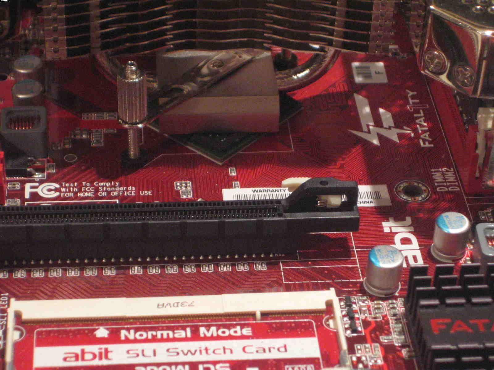

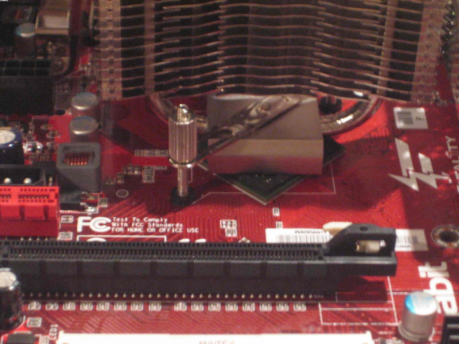

WTF?! Du hast die Gummidinger für die Schrauben auf die falsche Seite vom Mobo getan. Das gibt wahrscheinlich nen kurzen.
Wobei du dieses Filzding auch auf den Kühler und nicht dem Chipsatz aufbringen solltest. Du müsstest den Kühler auch gerade auf dem Chipsatz aufbringen. Deshalb fehlem neben dem Die diese kleinen, was auch immer das sind.
Vom Anpressdruck isses bei mir schon schwächer. Die Schrauben stehen nur n paar Millimeter raus.
Mit Garantie würde ich es gar nicht erst versuchen. Die machen den Kühler runter. Sehen die abgebrochenen Ecken und dann noch das da die Teile ausenrum, wie auch immer die heißen, fehlen.
Tja Leute, das war meine "Nacht der Nächte", sollte alles bombenfest sitzen, Luft haben und nicht wackeln. Cooles Ding, das habe ich jetzt von meiner Dummheit. Ich werde das Board trotzdem zurückgeben, vielleicht machst ja Sinn. Ist zwar unwarscheinlich, aber na ja. Wird wohl Zeit für ein neues Board...;)

Selbst wenn du am Die keine Beschädigungen hättest und die kleinen Teile dran wären, gäbs nen Kurzen weil du die Gummiringe nicht unters Mainboard gesetzt hast.
