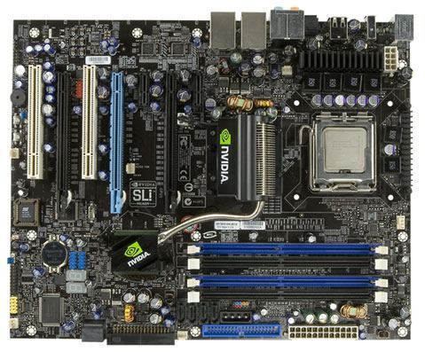

1. Ich bin mir absolut unsicher wie ich die WLP auf die NB auftragen soll :/ Lediglich auf den kleinen, roten Kreis auf der NB, wie auf diesem Bild ersichtlich? Wie dick?
Wenn ichs' falsch mach, dann verabschiedet sich das MB, richtig? :d
2. Leider habe ich keinen 80mm Fan mehr hier, nur noch einen 92mm. Gibt es eine Möglichkeit diesen zu verbauen und wenn ja, hat das überhaupt Sinn?

der einbau ist eigentlich recht problemlos, wie immer ist vorsicht angesagt da der chip der nb blank liegt, also keinen heatspreader hat, daher musst du etwas aufpassen dass du den kühler nicht verkantest sonst kann dir der chip abbröckeln. wlp solltest du eine nicht leitfähige verwenden z.b. arctic ceramique. falls du nen lüfter auf den hr05 bauen willst mach das vor dem einbau dann vermeidest du dass sich der kühler auf der nb bewegt und evtl. schaden anrichtet
