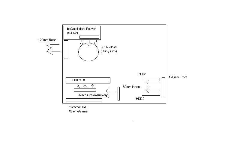

mein hr-03 plus ist jetzt auch auffer 8800 gtx drauf und ich hab da mal ne frage...
im moment ist die kühlsituation folgende:
(slot blenden unter der graka sind btw entfernt; falls bild nicht mehr verfügbar, ists auch noch im anhang zu finden; )
die temperaturen scheinen mir dabei relativ hoch zu sein (idle ~56, last ~73). zwar immer noch wesentlich besser als mit dem stock-kühler, aber halt doch etwas höher als erwartet. ist es generell besser, den graka-kühler andersrum zu montieren, also so, dass er die luft von der karte absaugt? ich denke ja schon, wollt aber zur sicherheit nochmal fragen. nicht, dass ich wieder umsonst rumbastle ;>Anhang anzeigen 49779
Öhm. Ein Kühlkörper kühlt und kann keine Luft absaugen. Willst du nun den Hr-03plus so montieren, dass er auf der Rückseite der Karte ist oder willst du den Lüfter drehen, der auf dem Hr-03plus ist ?!
Von Letzteren rate ich ab. Denn dann würde der Lüfter die warme Luft zwischen HR-03plus und Grafikkarte ansaugen und durch die Lamellen pusten. Das würde den Kühleffekt vermindern.
Ich habe nur eine GTS und habe eine Lasttemperatur von über 60°C, also finde ich deine nicht wirklich übermäßig hoch..
sorry, meinte nicht den graka-kühler, sondern natürlich den graka-lüfter. sprich: ich hatte daran gedacht, den lüfter zu drehen, der auf dem hr-03plus drauf ist.
aber du meinst, es ist schon richtig so, wie ichs im moment hab, also dass der lüfter auf die gpu bläst?
übermäßig hoch sind die temperaturen auf keinen fall, aber wenn ich ein paar der testberichte richtig gelesen hab, bekommen die da teils mit ner 8800 gtx und dem hr-03plus unter last temperaturen von 65 grad und weniger hin. da bin ich ja schon deutlich drüber mit den 73 grad (karte läuft mit standard-takt und spannung, btw).
noja, vielleicht liegts am gehäuse (nzxt hush, hat dämmmatten), dem motherboard (gigabyte ga-p35c-ds3r, passiv gekühlte north & southbridge), an der kombination von beidem (o.ä.), oder ich hab woanders noch n denkfehler. vielleicht wirds ja auch mit nem 120er lüfter auf der graka besser. auch wenn ich mir nicht vorstellen kann, dann an die <65 grad unter last ranzukommen.
Ja, lass den Lüfter so, wie du ihn montiert hast :) Ein 120er Lüfter sollte nochmal was bringen, wenn auch nicht viel. Ich halte die 73°C für in Ordnung. Wie die anderen auf 65°C gekommen sind, weiß ich ja nicht (welche Raumtemperatur, geschlossenes Gehäuse, welcher Lüfter (12V oder weniger))
