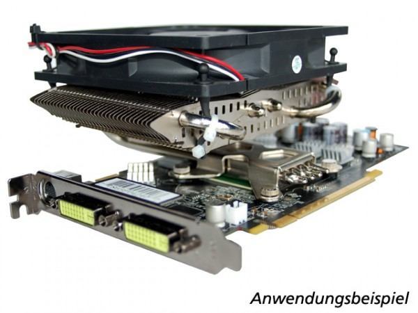

Ich bin momentan am überlegen ob ich den aktuell montieren Noctua NF-P12 (120 mm) gegen einen 92 mm Lüfter (Blacknoise NB-BlackSilentFan XE1 oder Nanoxia FX09-1400) austauschen sollte, da man dadurch ja etwas Platz gewinnen würde und ich mir nicht so sicher bin ob es der 120 mm Lüfter gegenüber einem 92 mm so einen großen Vorteil mit sich bringt?
Hat da evtl jemand tips/ratschläge zu?
Sehr viel Platz gewinnst du dadurch nicht, vlt 1-3mm. Und die Leistung geht runter, vorallem die PWM und RAM werden nicht mehr so gut gekühlt.
Stimmt, den 92 mm Lüfter könnte man auch nicht an den Grafikkartenstromanschluss anstecken, oder?
Wie kriegt ihr den die Abwärme von der Grafikkarte weg?
Mit nem Adapter kannst du allle Lüfter an den Graka Anschluss anschließen.
Ich habe nen 92mm Lüfter aufm HR-03, er ist zwar nicht notwenig aber sieht so schicker aus
