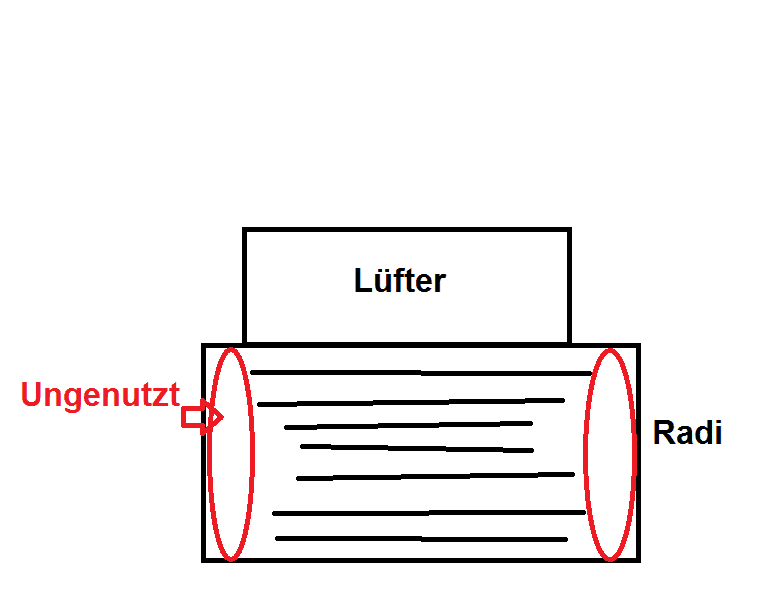

Was mich passend dazu immer wundert.. Auf den Bildern sieht es öfters so aus, als ob zwischen der Verkleidung un den Lamellen riesig Platz wäre.. Täuscht das, oder ist das wirklich so?
Grüße
@Freak
Das sieht wohl wie eine Art Vorkammer aus, die bewirkt, dass sich die Luft gleichmäßig verteilen kann und somit den Radi überall durchströmt.
Das schon.. Aber mir geht es um die Seiten..
attachment.php
Hier das Rot eingekreiste.. Dort sieht es auf manchen Bildern so aus, als ob dort viel Platz wäre.. Ist es so, oder sieht es nur so aus?

Was soll geändert werden? Die Leitbleche? Das habe ich nicht so verstanden und es wäre auch nicht von Vorteil, denn genau das ist es ja was den Radi auszeichnet und möglicherweise den Ausschlag gegenüber gegenüber anderen Rohr-Radis schaffen kann (und evtl. sogar zu Netz-Radi Leistungen verhelfen kann). Da vorrangige Problem liegt ganz wo anders ;).
Der Punkt an dem derzeit gearbeitet wird ist das Kontaktproblem an den Lamellen. Ist das erst mal gelöst, bin ich guter Dinge, dass die Performance bereits konkurrenzfähig ist.
Die Leitbleche wegzurationalisieren wäre völliger Blödsinn. Die machen den Radi erst zu etwas Besonderem und sind schon rein theoretisch ein sehr guter Ansatz, wie man auch Rohrradis gute Performance bei niedrigen Lüfterdrehzahlen entlocken kann.
Die Leitbleche haben diverse Vorteile. Die führen zu höhere Strömungsgeschwindigkeit bei langsam drehenden Lüftern und verbessern damit den Wärmeübergang auf der kritischen Seite eines Radiators - nämlich der Luftseite. Zudem bleibt der Luftwiederstand durch die seitliche Einleitung die zweite Rohrebene zu relativ geringem für große Dicke des Radiators und zusätzlich lassen sich Rohre und somit Kosten sparen. Das kommt gerade bei serieller Verschaltung btw auch dem Durchfluss auf der Wasserseite zu Gute, auch wenn der hier eigentlich keine Rolle spielt.
