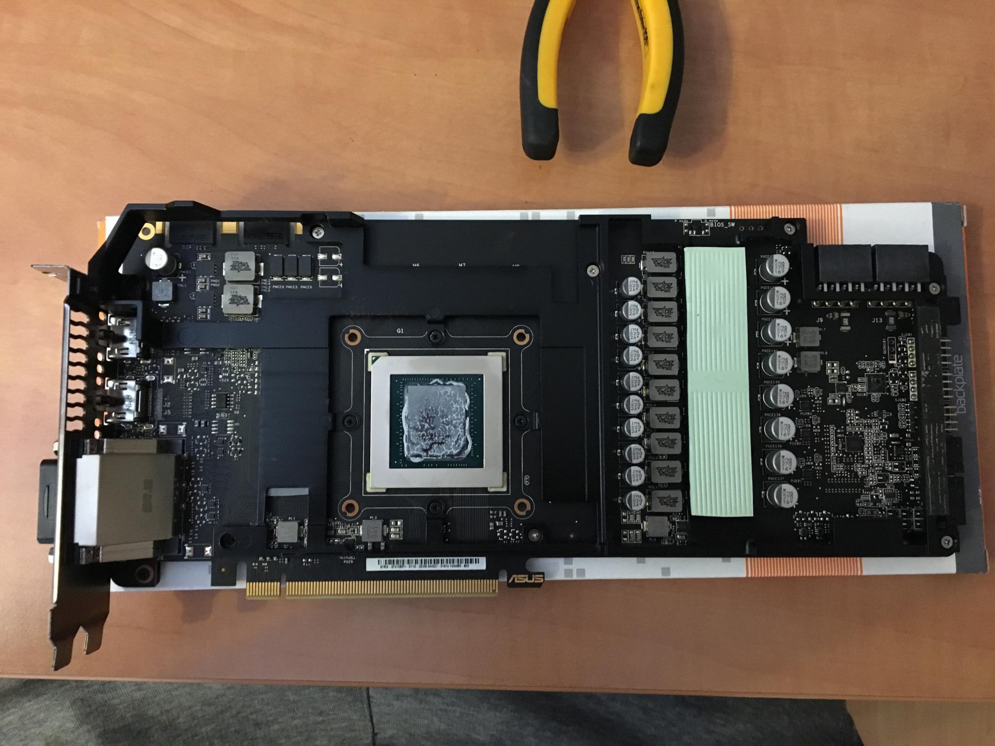

Meine 1080 von Asus sah auch aus wie auf dem Bild.

Merkst Du nicht das Du mit dem Bild die Aussage vorher bestätigst und nicht dementierst? Auf dem Bild ist ne dünne Schicht auf dem Die zu sehen, überflüssige Paste an den Seiten übergequollen.
Jo und steinhart direkt aus der Fertigung :wink:
Du machst das also auch wie OEM's? Dann viel Glück !
Wat kapierst Du denn nicht daran das das Zeug austrocknet?
Danke, Diskussion beendet
Kann ich bestätigen, hab meine Asus 1080 TI vor 3 Wochen auf Wasser umgebaut. WLP war zwar nicht trocken, allerdings sehr dünn aufgetragen und an den Rändern leicht übergequollen. Nicht total dramatisch, aber auch nicht schön. Ausgesehen hat das ganze so (nach ca 13 Monaten Laufzeit):

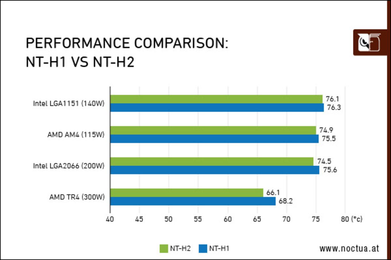

Kurz noch zur Wahl des Testsystems: Das wurde letztlich durch Noctua inspiriert. Die haben NT-H2 selbst auf verschiedenen Plattformen getestet und konnten auf den großen Threadripper-CPUs noch die größte Differenz messen (https://www.hardwareluxx.de/images/cdn01/9C10044C396F43018A9708FEEBA665FB/img/0F022F4BE0BA42BA839B8CF347053340/Noctua_NT-H2_01_0F022F4BE0BA42BA839B8CF347053340.jpg). Ich hatte bisher auf WLP-Tests verzichtet, weil ich nach bisherigen Erfahrungen große Zweifel daran hatte, dass es erkennbare Unterschiede gibt. Das Threadripper-System hat dann wenigstens überhaupt mal (wenn auch kleine) Unterschiede erkennen lassen.

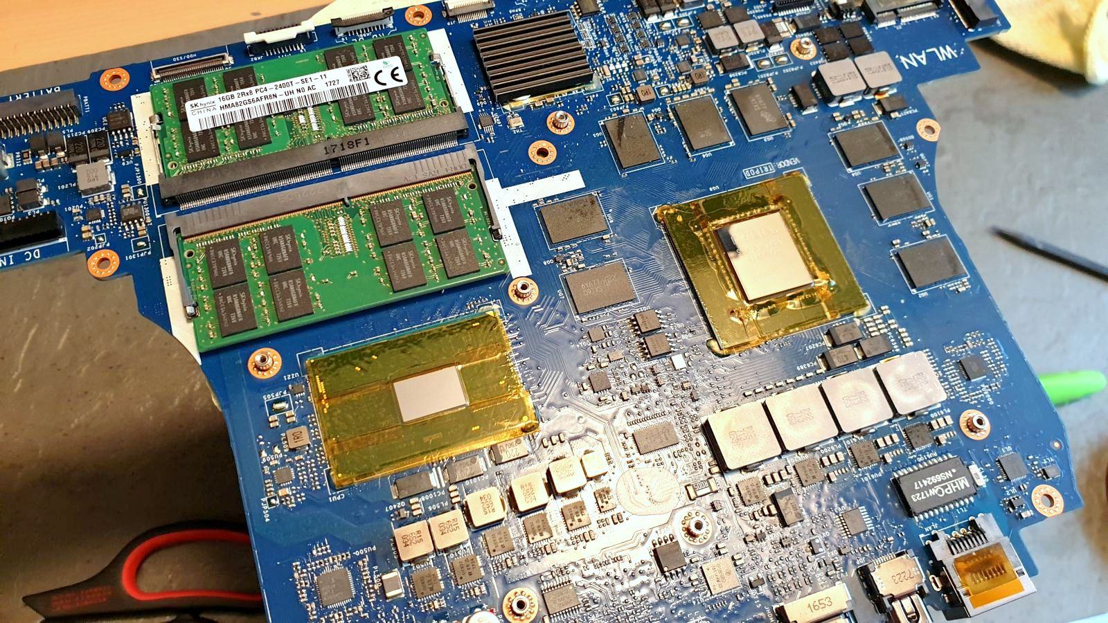

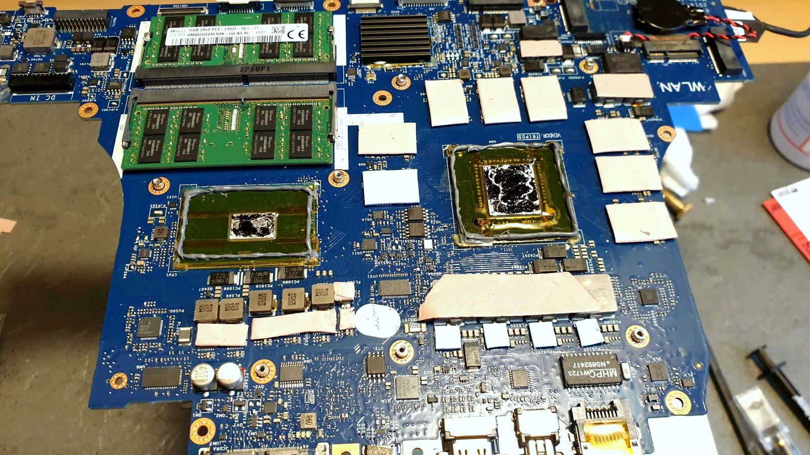

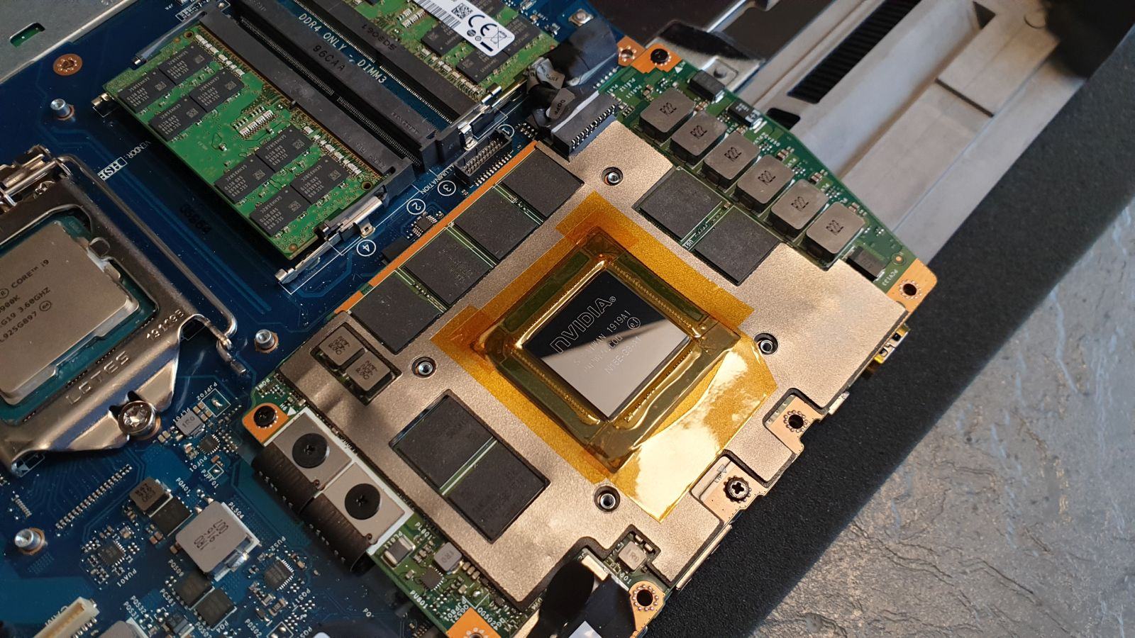

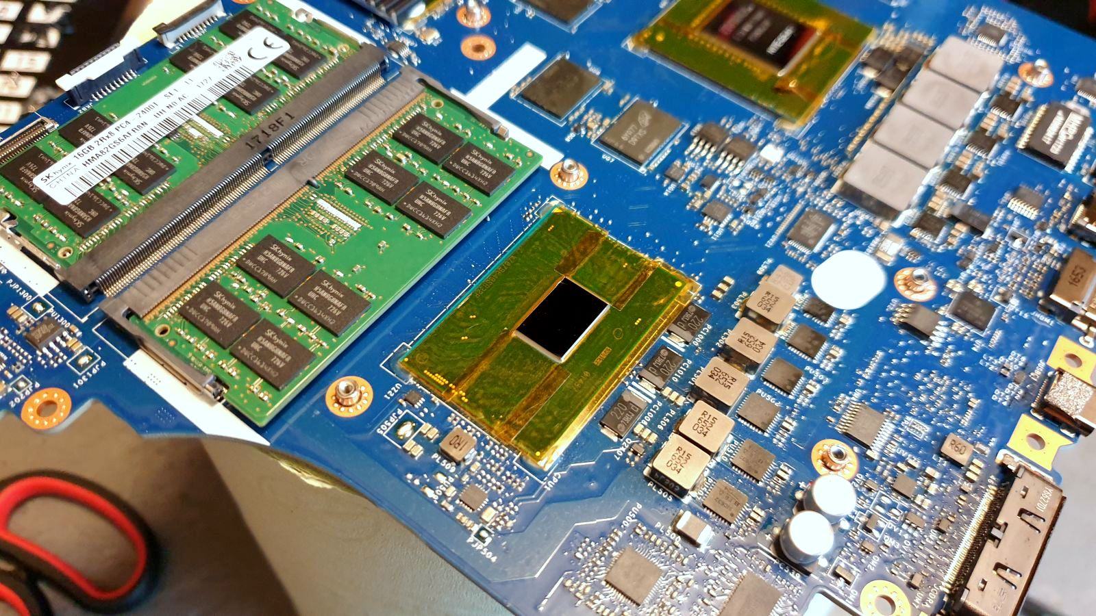

LM im Laptop bleibt aber immer ein Risiko. Gerade wenn man das Teil viel mobil nutzt und dulamit durch die Gegend reißt wäre mir LM zu heiß. Nicht das sich das doch mal selbstständig macht.
Behaupten kann man dieses Argument natürlich schon, jedoch sieht die Realität doch ein wenig anders aus. Ja LM ist elektrisch leitend und tut der Hardware (und Alu) nicht gut wenn sie ausläuft. Jedoch muss auch erwähnen, dass LM nicht besonders viel Lust hat irgendwo hin zu fließen. Sprich, du trägst es auf dem DIE (+ Heatsink) auf und kannst das PCB samt DIE mit LM hochheben und drehen wie du lustig bist, trotzdem bleibt das LM erstmal nur da, wo du es aufgetragen hast. Außer du übertreibst bei der Menge. Zusätzlich kann man eine Art "Auslaufschutz" auftragen. Damit ist es völlig unmöglich, dass das LM überhaupt den Bereich verlassen kann + zusätzlich schöner Nebeneffekt, dass das LM luftdicht abgeschlossen ist und somit länger frisch bleibt.
Repaste Jo (2).jpg Repaste Jo (4).jpg Repaste Jo (6).jpg 20200206_131941.jpg 20200206_134925.jpg
Ich hatte mit all meinen Gaming-Notebooks nie Probleme damit und schleppe sie fast täglich hin und her.
