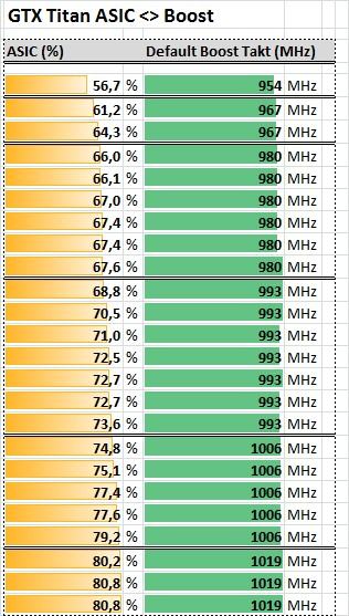

1. Jede Gtx Titan hat das gleiche Powertarget und Temperaturtarget wo die Karte dann selbstständig bis zu einem gewissen Wert hochtaktet, das ist je nach Asic (Chipgüte) verschieden!
2. Hier im Luxx gibt es eine nette Asic Wert Tabelle mit dem dazugehörigen Boost wo man gut ablesen kann wie weit es die Karte selbstständig schafft!
Das heisst bei einer Asic von 67% sind es 980Mhz und bei so wie eurem Testmuster 993 Mhz da 70,5%!!!
Da jetzt EVGA das Bios insofern verändert hat das die Karte nicht standartmässig auf 867 Mhz taktet sondern auf 980 Mhz liegt der fixe Boost Wert bei euch bei 1097 Mhz!
Beispiel: Normale GTX TITAN ASIC 70,5% Boost Takt 867Mhz..... Max Boost-Takt 993 Mhz ( wird nie höher gehen als 993 Mhz je nach Belastung sogar weniger wegen Temp Target)
EVGA GTX TITAN HC ASIC 70,5% Boost Takt 980 Mhz...... Max Boost-Takt 1097 Mhz ( wird immer gehen da durch die Wasserkühlung das TEMP Target nie erreicht wird)
Und jetzt das simpelste: Standart GTX TITAN .... durch 70.5% Asic 993Mhz Boosttakt Minus den normalen 867 Mhz Boosttakt sind 126 Mhz
Und jetzt rechnet man die 126 Mhz zu den 980 Mhz der EVGA hinzu und man kommt auf 1106Mhz !!!
Sie taktet zwar nicht auf die 1106 Mhz sondern auf 1097 Mhz aber das wird nehme ich an wegen den 13Mhz Schritten so sein!
Meine ist auf dem weg zu mir, verstehe ich das richtig das die 980mhz boost auf jedenfall sind, wenn die Temps passen und wenn sie kühl bleibt sogar darüber hinaus geht ohne sie zu übertakten
Hallo! Es kommt darauf an was du für eine Asic hast, das siehst du in der Tabelle im oberen Post!!!
Mögliche Boosttaktwerte sind ich sag mal zwischen 1050Mhz und 1110 Mhz je nach Gütequalität des Chips!
Und diesen Takt hast du dann aber in jeder 3D Anwendung der dir dank Wasserkühlung erhalten bleibt da das Temperatur Target nie erreicht wird!
Genau das macht die Karte ja so besonders, das Sie ohne zu übertakten immer bei ca.1100 Mhz ist!
