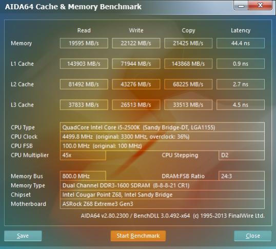

Ich habe mir ein Kit mit 2 x 4 GB besorgt. Ich habe bisher nur die Haupttimings eingestellt und den Rest dem UEFI überlassen: 1600 MHz, 1,43 VDIMM, 8-8-8-21-1T. Die Subtimings stehen alle auf Auto.

Mein Board (Z68 Extreme3 Gen3, UEFI 2.31a) kommt schon unter 1,43 V, das habe ich nur eingestellt, um innerhalb der Spezifikationen zu bleiben. Ich weiß, es ist schon etwas idiotisch, wenn's ums Undervolten geht...
Die Subtimings passen aber soweit, oder? Mit dem Beta-UEFI sind hier einige Einstellungen hinzugekommen.
Schneller Benchmark:
Für den Normalbetrieb lass ich die Subs auch auf Auto, passt normalerweise.
