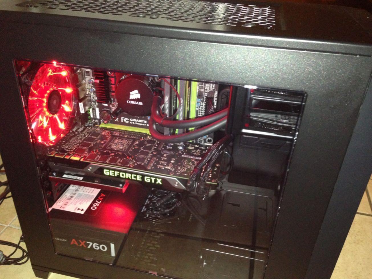

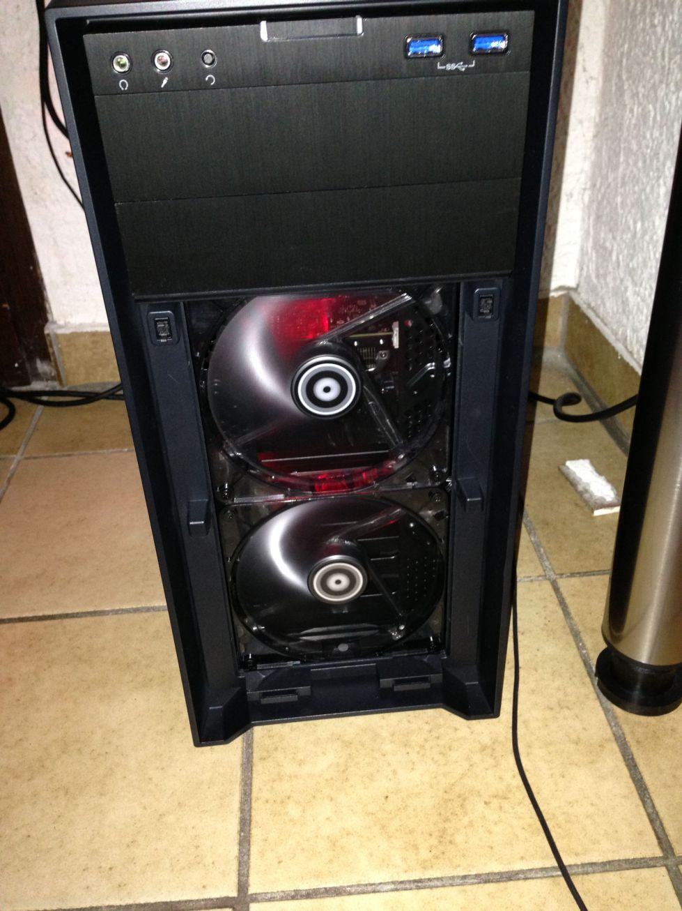

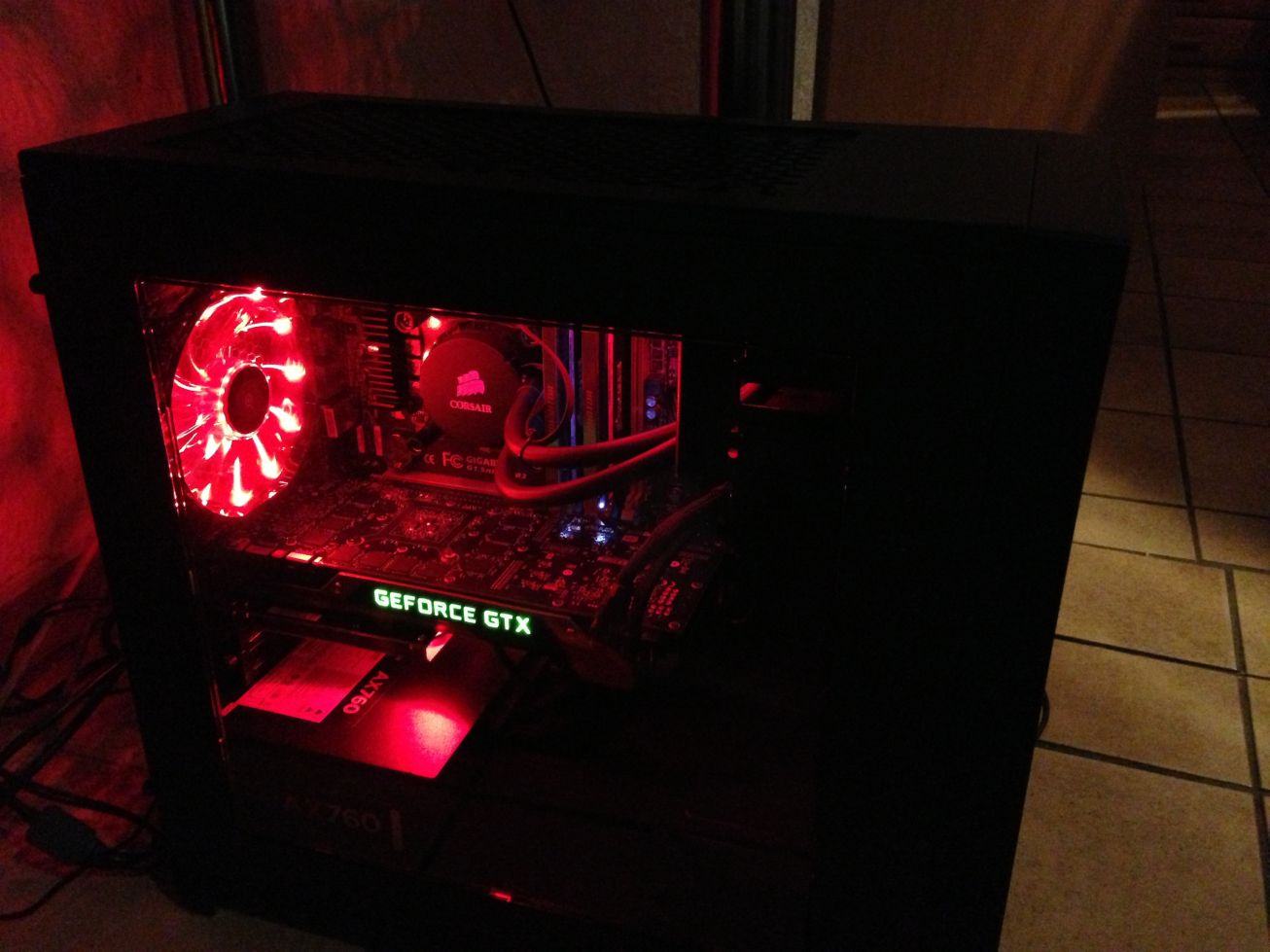

Klaro! Schon ungefähr 1,5 Wochen im Einsatz. Hab ich mir zusammen mit der H110 geholt. Nur, sobald ein 280er Radi da oben ist passt kein Laufwerk mehr rein. Bei mir jedenfalls nicht. Der 280er passte auch nur in eine Richtung. Bei 240er sollte es in beiden Richtungen gehen ohne das es irgendwo aneckt.
Edit: Hier ein paar Bilder, falls sich wer ein Bild davon machen will.
Und wie zufrieden bist damit, bzw. wie laut sind die Lüfter beim Idlen.
Hast jenes mit Fenster und hört man da durch,- oder entweichen nur am Deckel (falls KEINE Lüfter verbaut) die Geräusche
Bin super zufrieden mit dem Case. Eins der besten die ich bisher hatte. die 140er Lüfter laufen alle mit ca. 800 Umdrehungen (sofern ich das richtig gerechnet hab). Bei mir höre ich die Geräusche eher von vorne kommen. Also aus dem Vorderteil an den Seiten. Oben kann ich schlecht beurteilen wegen dem Radi. Da blasen mir die Lüfter ins Ohr :d
@ slidchen: Hab dir eine PM geschickt... :fp
Noch eine Frage die nicht ganz Off-Topic ist: Welche Lüfter hast du verbaut und wie regelst du sie?
Die im Deckel und Hinten sind Enermax Apollish und vorne Bitfenix Spectre. Hab die mit 12V auf 9V Phobya Kabel runtergeregelt und alle Lüfter hängen an einer Phobya 6x Lüfter Anschlussplatine.
Das heißt du regelst nur die H110-Pumpe über dein Mainboard?
Jap. Die ersten Tage hatte ich die Corsair Lüfter benutzt bis meine kamen aber selbst runtergeregelt machen die einen Höllenkrach :fresse:
Eins noch zur Rückseite. Obwohl da so viel Platz ist, hab ich es ums verrecken nicht geschafft ein ordentliches Kabelmanagement hinzukriegen. Die Kabel sind teilweise einfach zu lang.
passt dort eine GTX 780ti ohne Probleme rein ?
