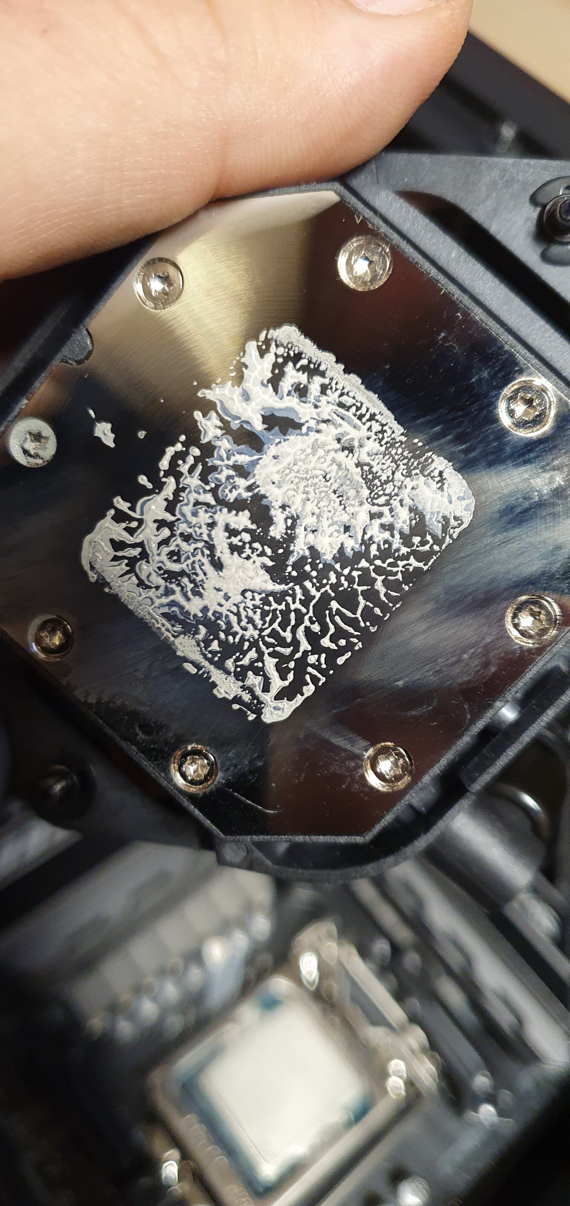

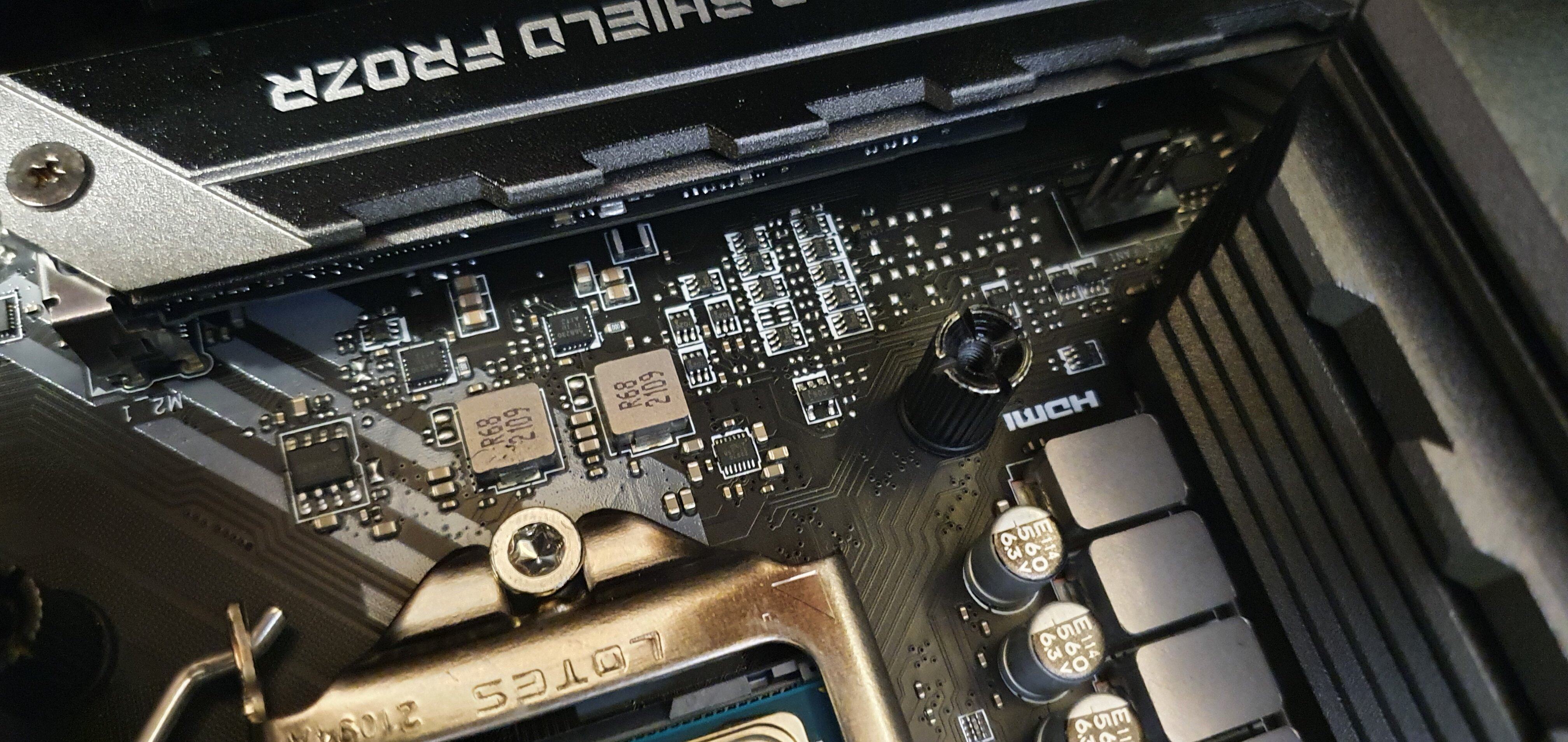

Ist die Schutzfolie noch auf dem CPU-Block?
Ist mir die Tage auch bei einem 9600K passiert. :fresse:

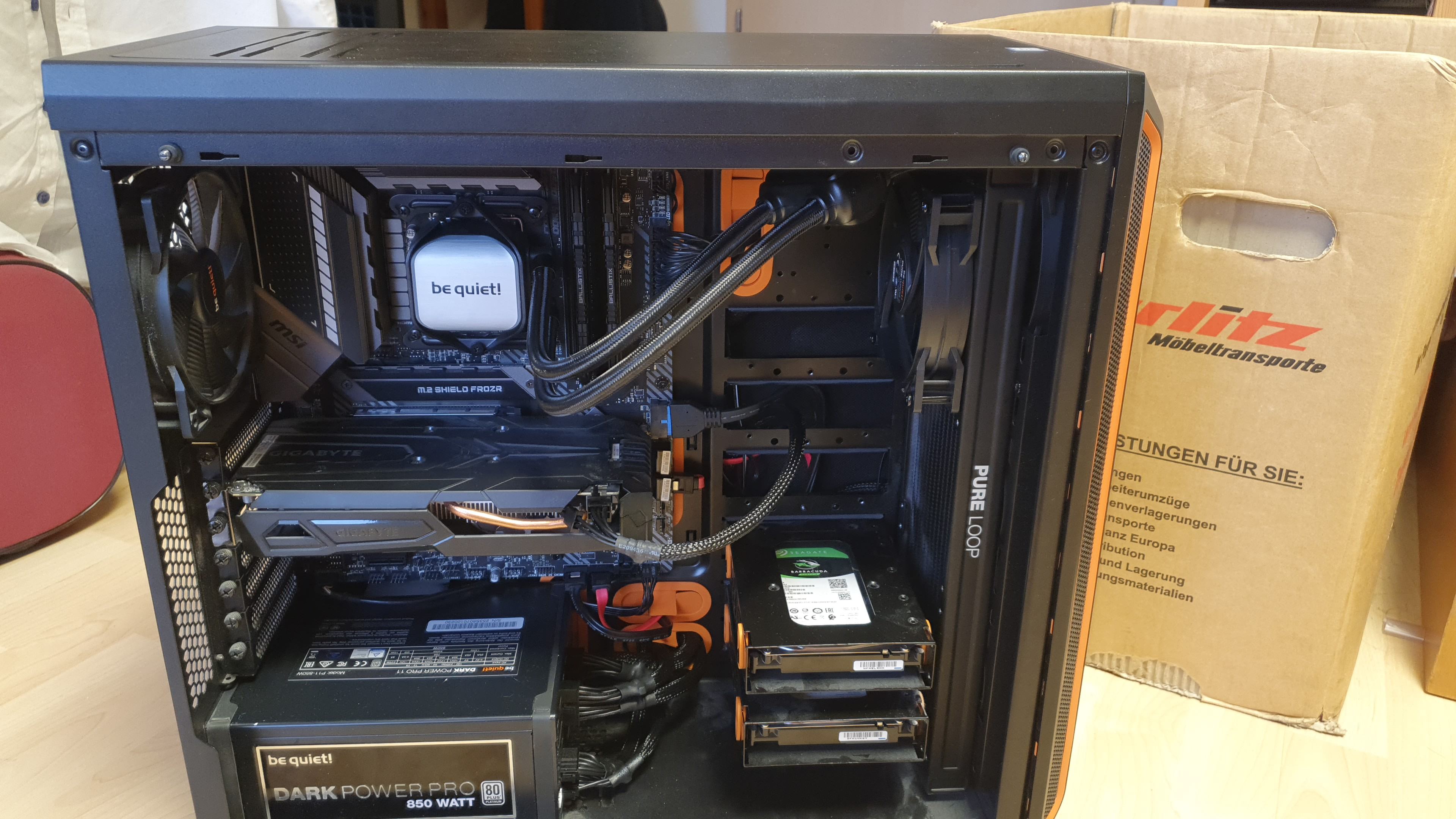

damit ihr euch das setup besser vorstellen könnt hier noch ein bild vom system
aufm radiator sind vorne 2silent wings 2 120mm und ganz oben vorne einer in 140mm? oder so, halt der ehem gehäuselüfter und dann noch ein dritter lüfter mit 120mm zu sehen als push pull Konstellation oben beim ein und auslass des radiators
sonst halt hinten noch der Standard gehäuselüfter

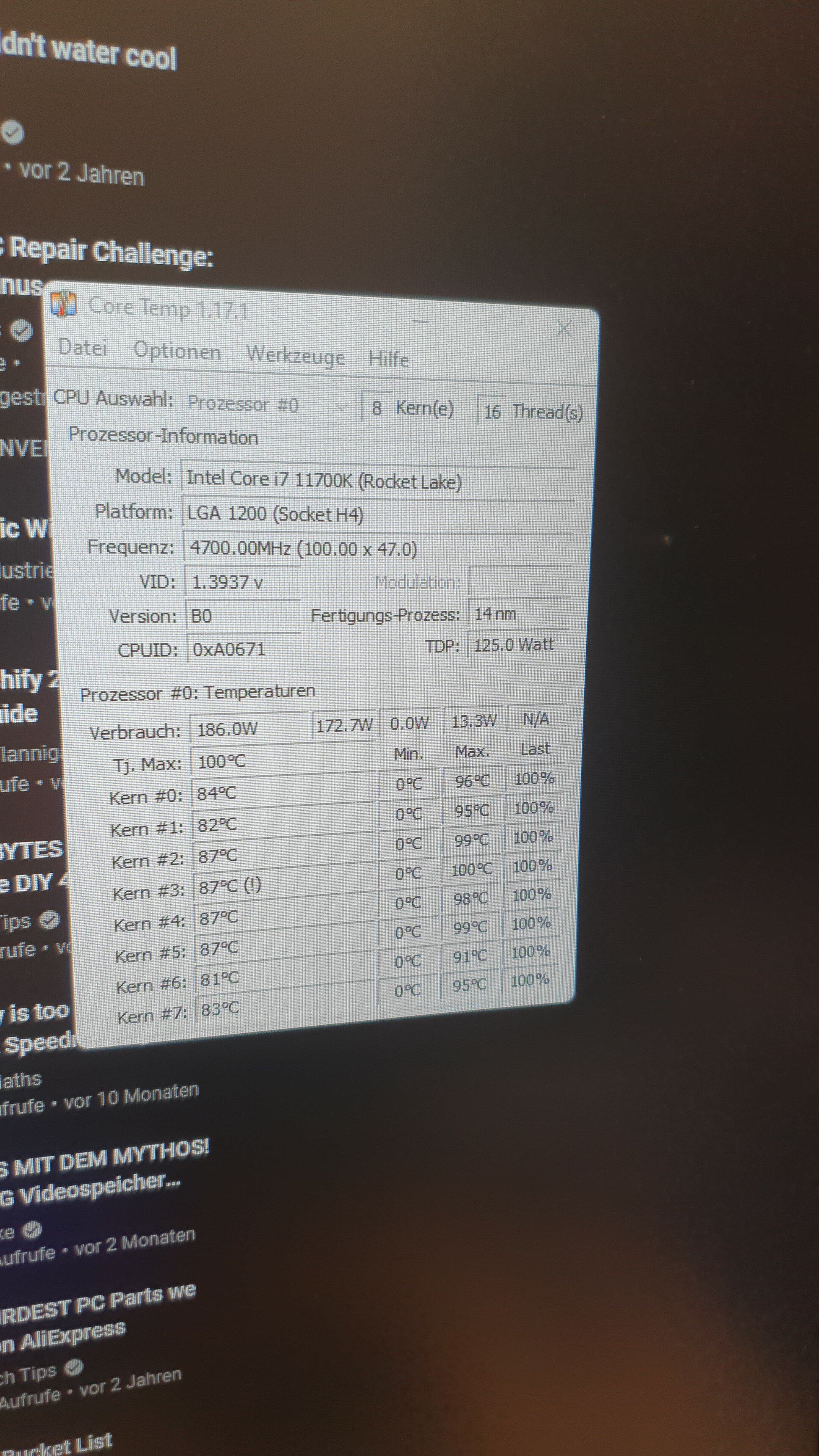

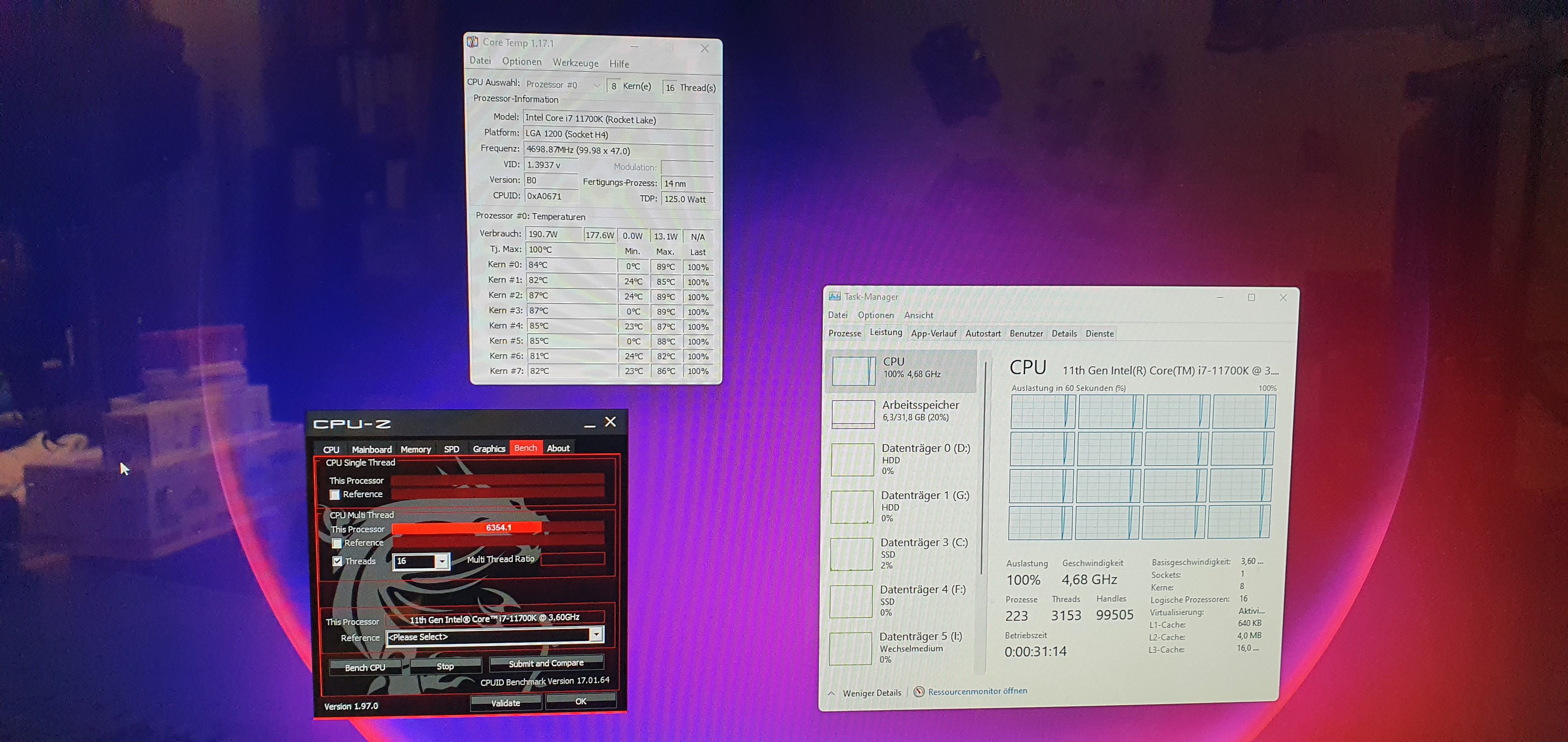

hier noch die Temperaturen

Ich bin kein Spezialist für die Bilder davon, aber eventuell lässt sich auf einem Bild nach dem entfernen des Kühlers auch "ablesen", ob der einfach nicht gut gesessen hat oder zu wenig Paste da war.

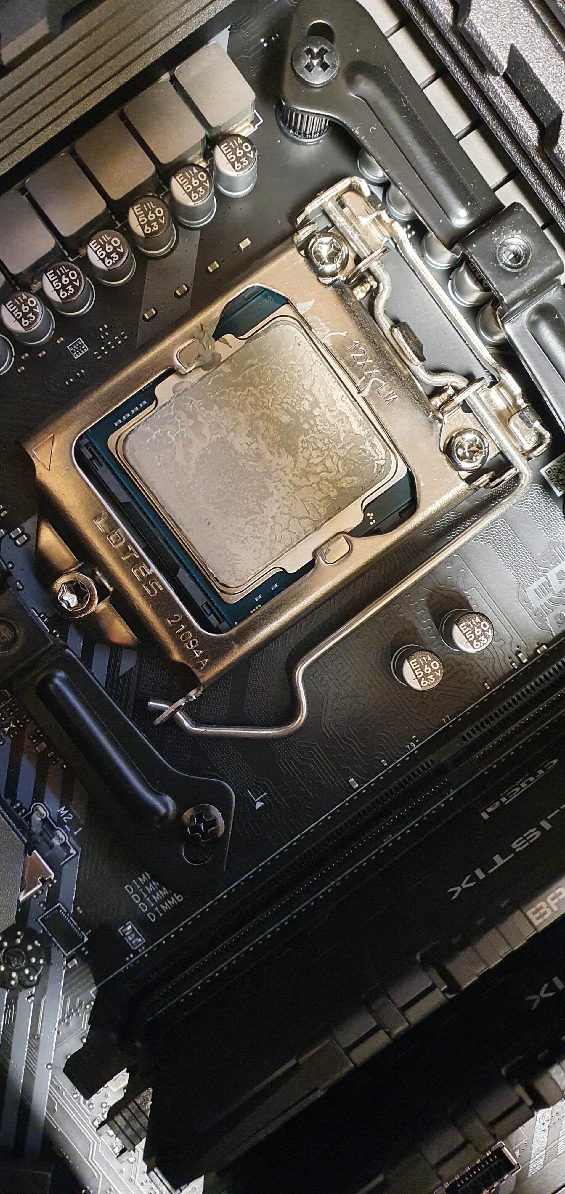

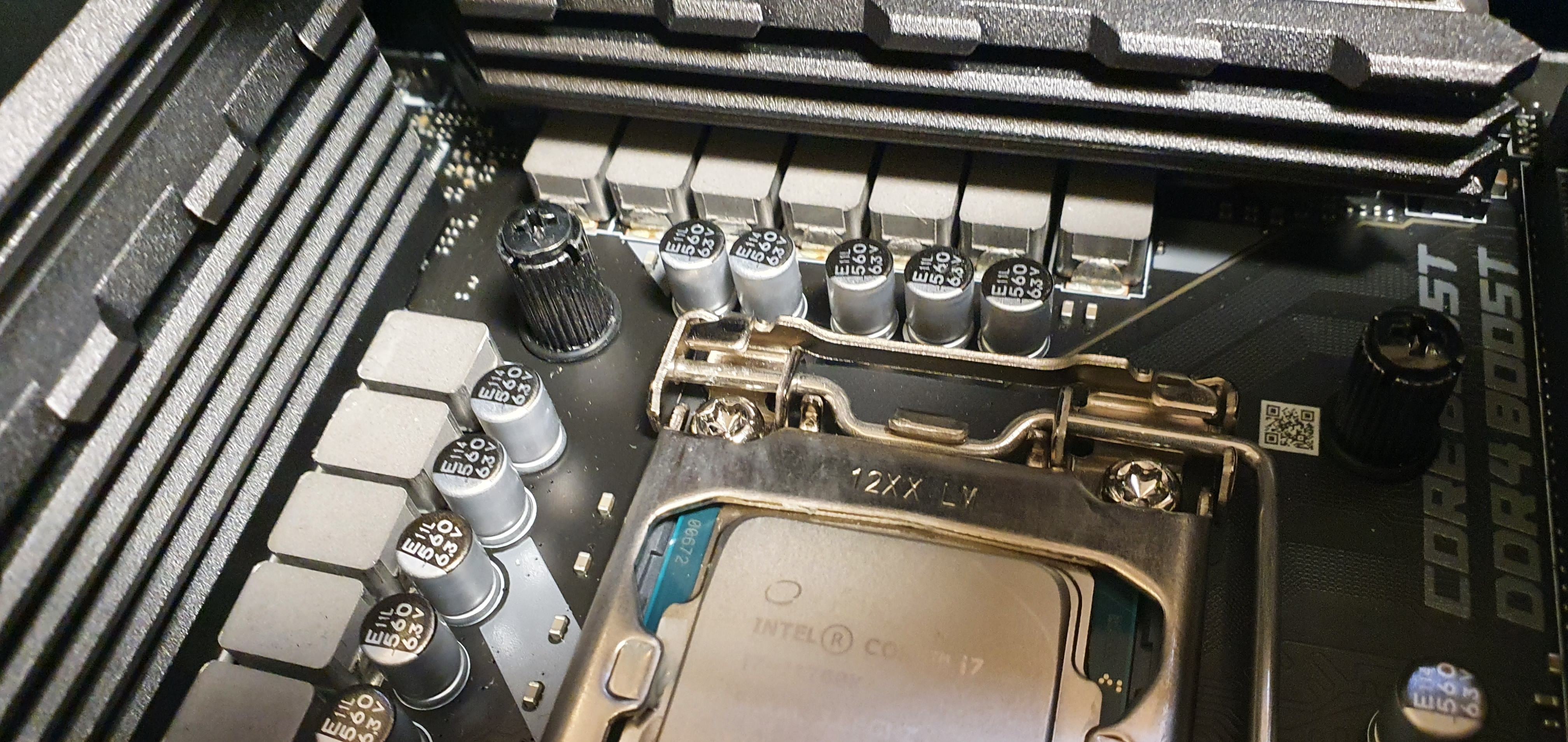

Sooo liebe leute ich glaube ich habe jetzt einen Teil der lösung gefunden bzw die cpu unter vollast auf einigermaßen anständige temperaturen gebracht.
Die Cpu erreicht jetzt nurnoch ein maximum von knapp unter 80 grad Celsius bei Vollast( siehe Bilder)
Die Temperaturprobleme hatten wahrscheinlich 2 auslöser:
1 etwas zu wenig Wärmeleitpaste???
2 zu niedriger anpressdruck dadurch das die rändelschrauben die die haltebleche für den kühlblock halten nicht mit einem Kreuzschlitz in Handelsüblicher Größe anziehbar sind hatte ich diese nur per hand angeschraubt was scheinbar zu wenig Anpressdruck zur Folge hatte. ich habe wie auf den bildern zu sehen die schrauben fürs halteblech so eingedreht das ich damit die rändelschrauben fest genug eindrehen konnte. um die "Hilfsschrauben" wieder auszudrehen durfte ich jedoch mit der Kombizange die Rändelschrauben festhalten damit diese an Ort und Stelle Blieben. Das hätte man schlauer konstruieren können.
Während ich diesen Beitrag geschrieben habe sind die maximaltemperaturen auf bis zu 90 grad peak gegangen und nach anpassen der lüfterkurve auf ca 85 Grad, jetzt bin ich mir unsicher ob ich evtl zu viel wärmeleitpaste auf die cpu gepackt habe evtl könnt ihr anhand der Bilder mir Tipps geben.
Hier Temperaturen die ich jetzt nach ca ner halben stunde vollgas unter cpuZ Stresstest erreicht habe

Hab jetzt den Cinebench r23 gemacht und dabei hat die Cpu wieder Knapp 100 Grad erreicht :(

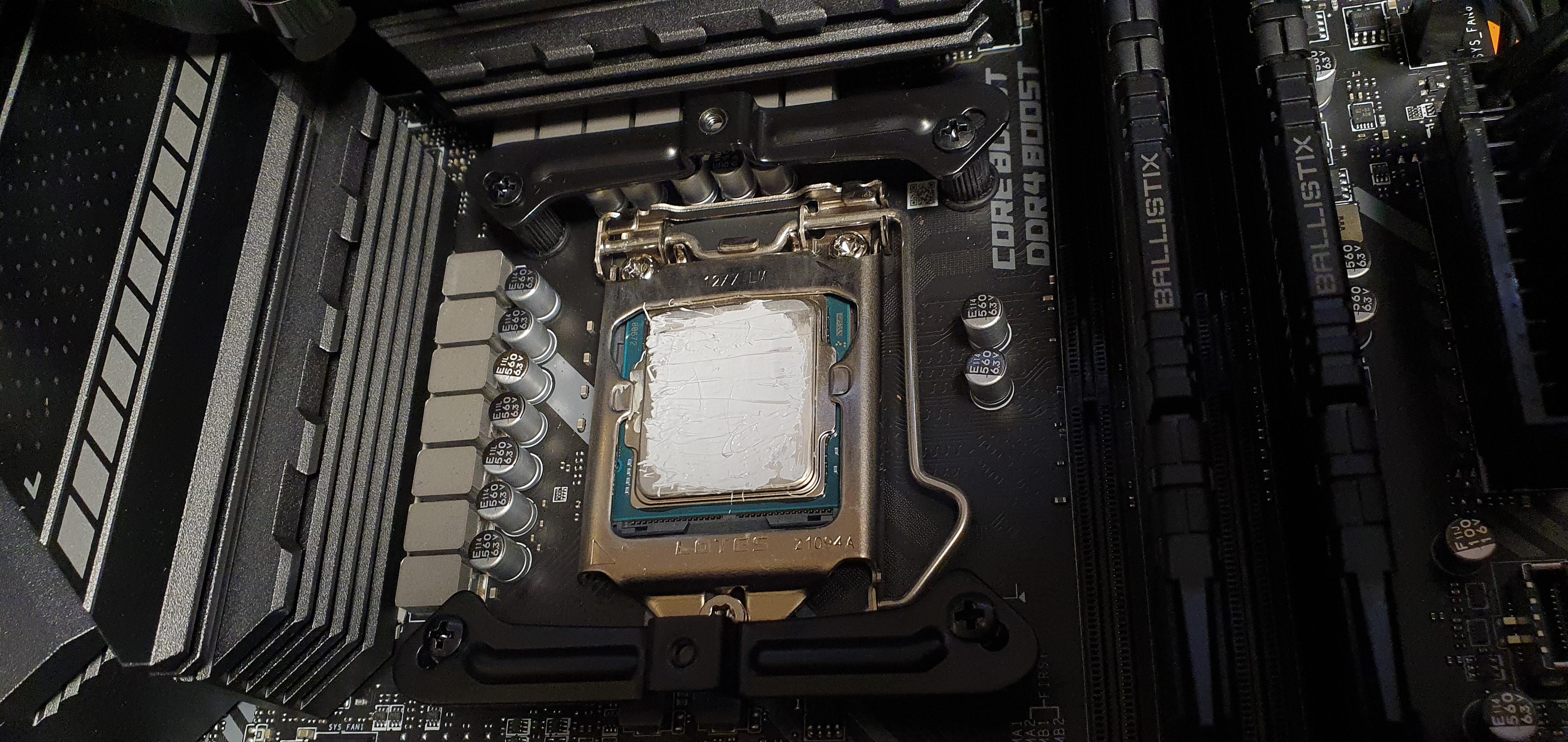

dein letztes Bild zeig sicher mehr WLP als notwendig ist.
Allerdings wirkt sich das entgegen der gängigen Annahme kaum negativ auf die Temperaturen aus.
Weniger würde reichen, mehr machts kaum bis gar nicht schlechter. Zu wenig wäre ein Problem.
Anhand deines ersten Bildes hätte ich auch auf den Anpressdruck getippt.
