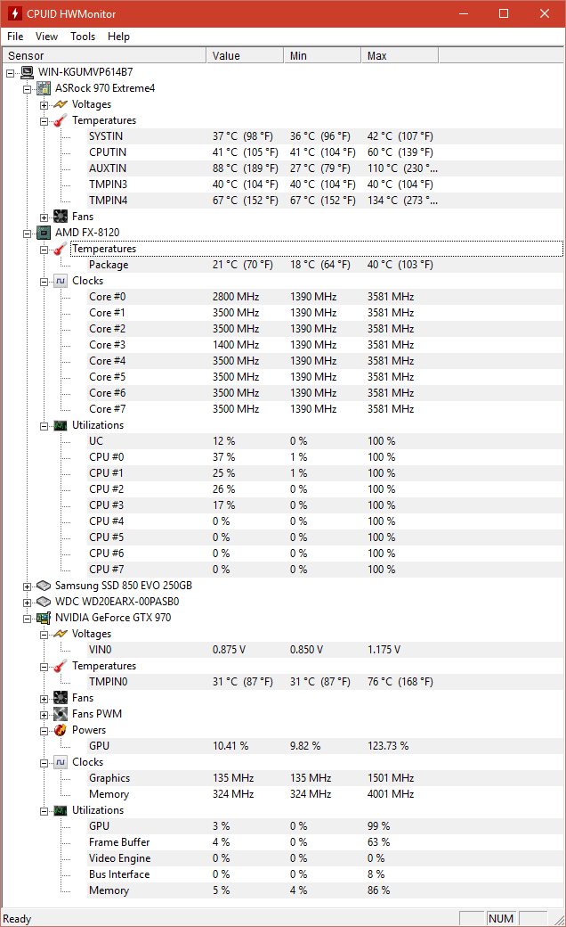

4+1? kann definitiv 4+4 Pins erkennen, auch in den Conectoren vom Board..?
Ja, Turbo ist an, Core C6 (soll ja "Stromsparen"?) auch an.
CPU ca. 20-30% Last Aktuell bei 45 Grad CPUTIN - HWMonitor zeigt die letzten Stunden ca. 66% max. an und 55 Grad max. CPUTIN.
GPU relativ unspektakuläre 30 Grad min und 31 Grad max. bei 10% und 25% max. Last. (gefällt mir momentan sehr sehr gut!)
Die Temps beziehen sich auf Youtube Videos und bisschen surfen nebenbei.
Die Te<script id="gpt-impl-0.2793790454941308" src="http://partner.googleadservices.com/gpt/pubads_impl_80.js"></script>mps beziehen sich auf Youtube Videos und bisschen surfen nebenbei.
