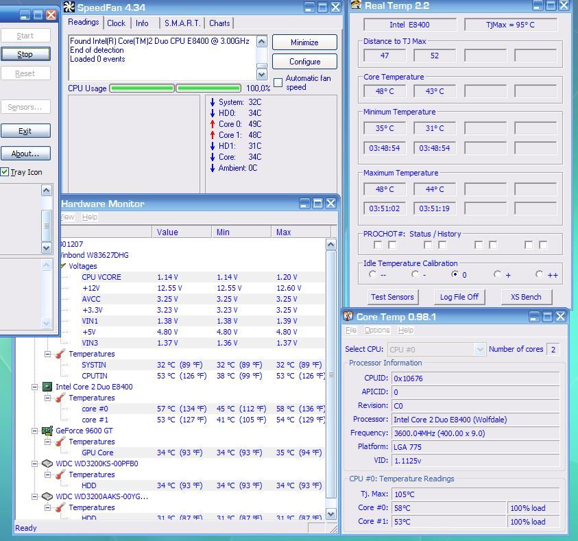

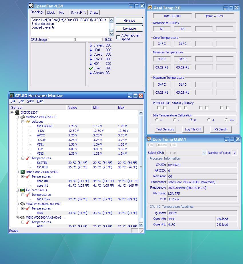

hallo zusammen. ich denke mal das es im moment kaum eine vernünftige lösung gibt um zuverlässig die core-temperatur der wolfdale-prozzi´s zu messen. habe nach einiger zeit auch aufgegeben mit software-tools nachzumessen. aber ich hab mir mal die mühe gemacht die 4 gängigsten tools zu vergleichen und ich finde die unterschiede doch enorm. nachdem ich mit allen 4 tools sowohl die idle- als auch die last-temperaturen verglichen hab bin ich mal auf die idee gekommen ein infrarot thermometer zu benutzen und hab am kühlerboden mal nachgemessen.
bin nun zu folgenden ergebnissen gekommen :
realtemp : idle 33/31 C° / load 48/44 C°
speedfan : idle 35/36 C° / load 49/48 C°
coretemp : idle 44/41 C° / load 58/53 C°
hw monitor : idle 44/41 C° / load 57/53 C°
das nachmessen mit dem infrarot-thermometer brachten mir 30.5 C° im idle und 35.7 C° unter last am kühlerboden.
als kühler kommt ein zalman cnps 9700 nt zum einsatz der auf 5 volt gedrosselt ist. als wärmeleitpaste kommt coollaboratory liquid pro zum einsatz. der e8400 wird mit 1.136 volt bei 9x400 mhz ( 3.6 ghz ) betrieben.

und was sagt das Infrarot Thermometer unter Last? Das wäre jetzt der interessanteste Wert gewesen...
hab nochmal nachgemessen. nach einer stunde waren es unter last 35.7C° am kühlerboden. die gehäusetemperatur lag laut speedfan bei 29 C°. laut dem thermometer sind es 27.3 C°. ich denke wenn ich schon die temps irgendeiner software ernst nehmen sollte dann wahrscheinlich die von realtemp & speedfan, denn 20 C° differenz zwischen kühlerboden und core finde ich doch arg viel.
