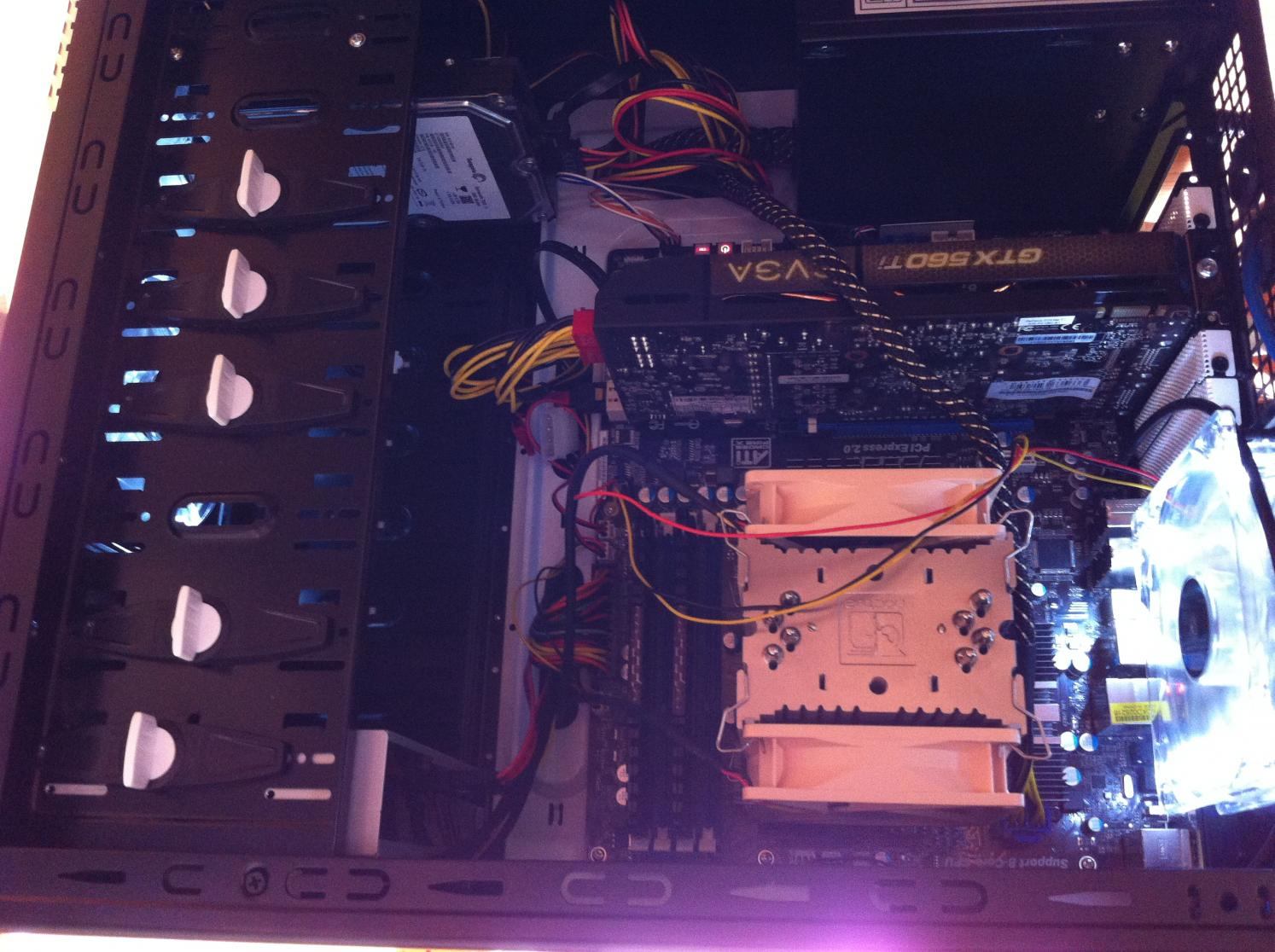

Woran es noch liegen könnte, ist, dass der Kühler die heiße Luft der CPU oben an das Gehäuße wirft, ich schicke mal ein BildFoto.jpg
Das ist genau umgehekrt, also unten ist oben^^
Kannst du den Kühler theoretisch um 90° drehen, damit der in Richtung Gehäuselüfter bläst? Bei meinem Coolermaster V8 ging das nämlich. Dann sollte Noctua dem wohl in nichts nachstehen.
Auf diese Weise saugst du übrigens die heiße Luft der Grafikkarte an, wo die Fermi (Gern auch Thermi genannt) Generation ordentlich heizt.
Ja, das ist in der Tat eine sehr suboptimale Lösung ^^ Kannst du den auch so montieren, dass er nach hinten rausbläst?
Ich kann ihn nur so drehen dass er auf die Grafikkarte Bläßt, leider nicht nach hinten ... Das hatte ich auch schon vor.
WEil so wie ich ihn jetzt habe staut sich die hintze ja oben und dort ist auch kein Lüfter oder??
Du sagst Du hast 2 120 mm Lüfter in der Front und einen am Heck. Alle laufen auf Volllast.
Wie viel Umdrehungen macht jeder Lüfter?
Was Du machen kannst: Hinten einen rein der ca 2200 UPM macht (raussaugend), vorne 2 x 1200 UPM.
Sprich, wenn Du die Original Lüfter drin hast, haben die alle die selbe Umdrehungszahl und verursachen hinten ein Hitzestau.

Laufen alle 3 auf 1200 Umdrehungen, nur habe das Problem jetzt dass meine CPU zu heiß wird ...
Tatsache:
Kann der Kühler auf AMD Sockeln um 90° gedreht montiert werden?
Nein. Das neue SecuFirm2™ Montage-System für AM2, AM2+ und AM3 bietet durch eine Vereinheitlichung des Lochabstands mit dem Intel-System eine deutlich einfachere Installation, gestattet jedoch keine um 90° gedrehte Montage des Kühlers.
Du solltest echt mit dem Gedanken spielen ein anderes Gehäuse zu kaufen, wo die Gehäusedecke einen Lüfter enthält.
Und das T9 dann wieder zurückgeben. Statt da nun länger herumzudoktorn...
Ja richtig behzindert ... Man kann nur um 180 Grad drehen :(
Also die einzige Lösung wäre es noch den Lüfter auf die GPU zu drehen, oder ich Bohre oben in mein Gehäuße Löcher rein, so dass die warme Luft der CPU oben entweichen kann.
Ja das hatte ich auch mit den 120 mm Lüftern, die im Gehäuse vom Werk verbaut waren. Laufen auch auf 1200 UPM.
Habe den Hinten gegen meinen Scythe SY1225SL12SH (120 mm, 1900 UPM) getauscht. Der oben im Deckel ist noch der Original mit 900 UPM.
Vorne habe ich den einen 120 mm mit 1200 UPM gegen meinen zweiten Scythe SY1225SL12SH getauscht.
Somit konnte ich die CPU Temp von 60 °C auf 52-55 °C drücken. Der CPU Kühler Lüfter läuft aber auf vollen Touren. Bitte mal im Bios den CPU Lüfter härter einstellen. So das dieser auf vollen Touren läuft.
Dann noch mal mit dem Prime Short Run 30 Min laufen lassen. Temps mit HW Monitor beobachten.
