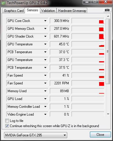

Also die unrunden Taktraten habe ich auch - seit afaik Version 0.4.0 - macht aber nichts.
2D - statt vorher genau 150/300/100 MHz nun 150.4/300.9/100 MHz -> hab ich auch per BIOS angepasst:
3D - statt vorher genau 300/600/300 MHz nun 300.9/601.7/297 MHz -> hab ich auch per BIOS angepasst:
2D - NVIDIA Inspector rundet die Ergebnisse wohl - darum 301 MHz Shader:
3D - NVIDIA Inspector - ebenso gerundet:
Kann aber auch am Treiber liegen - da u.a. Inspector von dort die Werte ausliest -> mit dem 191er Treiber waren die Werte noch gerade, mit dem 197er nicht mehr. ;)
