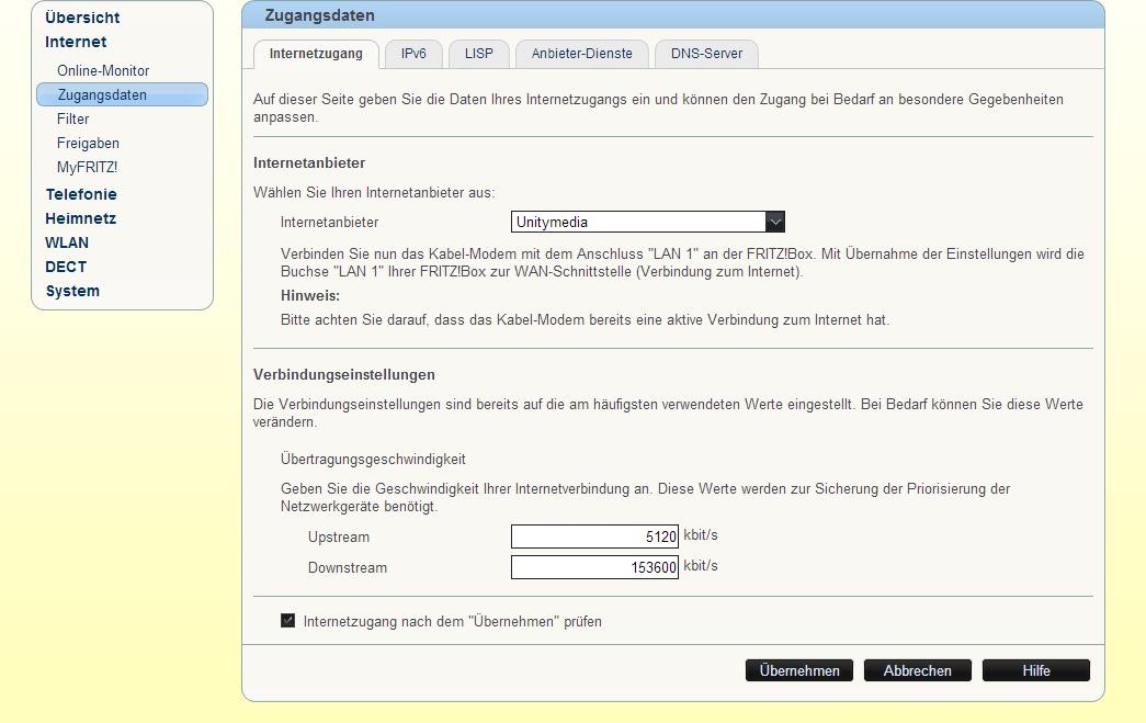

1. Als ich das Cisco Modem genutzt habe konnte ich via Remote (ausserhalb des Netzwerks mit meinem Handy) auf meine Fritzbox zugreifen. Inzwischen ist mir das nicht mehr möglich da ich Probleme mit der Portfreigabe habe. Ich habe mich hier und da ein wenig belesen und normalerweise ist es so das es einen Bridge Modus am Technicolor gibt der aber von UM via Software deaktiviert wurde. Meine Frage hierzu ist, wenn mir diese Funktion zur Verfügung stehen würde, läuft dann der Technicolor als normales Modem?
2. Seitdem ich den Technicolor Modem/Router nutze habe ich alle 12 Stunden eine Zwangstrennung. Darauf habe ich die Logs beider Geräte geprüft. In meiner Fritzbox ist der Eintrag " Internetverbindung wurde erfolgreich erneuert. IP-Adresse: xxxxxxxxx". Mein Problem dabei ist das ich keine Möglichkeit habe die Dauerhafte Verbindung zu konfigurieren bzw die Option ist bei mir erst gar nicht auffindbar (in beiden Geräten). Laut dem AVM Forum ist die Einstellung unter Internet, Zugangsdaten zu finden. Unbenannt.jpg ist diese Info veraltet oder bin ich einfach nur blind ? :/

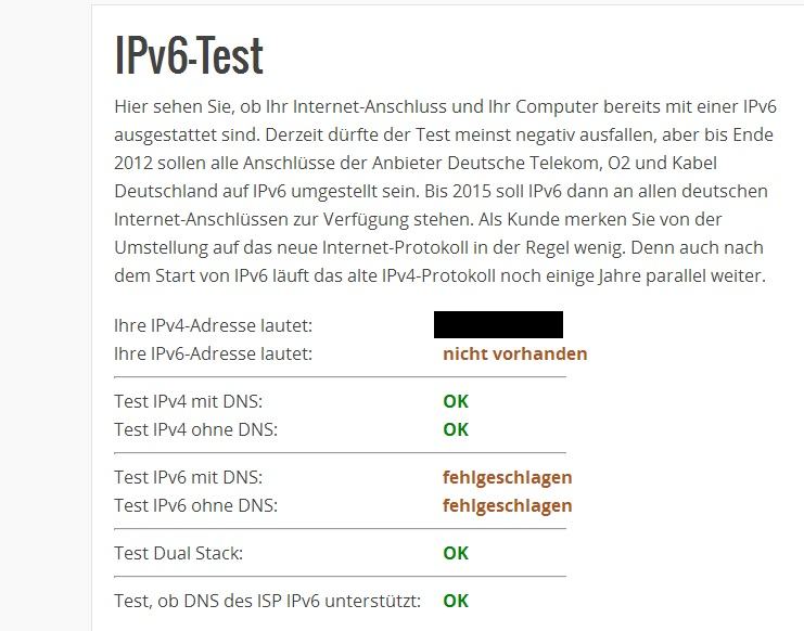

Da haben die dich gut verarscht, das 3212 kann locker 150MBit. Hast du eigentlich jetzt IPv6 DS-Lite oder reines IPv4?
Um ehrlich zu sein bin ich ein totaler Noob was Netzwerke angeht und weiß nicht woran ich das sehe. Ich habe mal unter IPv6-Test geschaut und dort wurde mir diese Info gegeben Unbenannt.jpg
Sieht so aus als hätte ich noch ipv4. Ich denke ich werde mal bei UM anrufen die sollen mir das Cisco Modem wieder aktivieren, das ist sicherlich die einfachste Lösung in meinem Fall.
