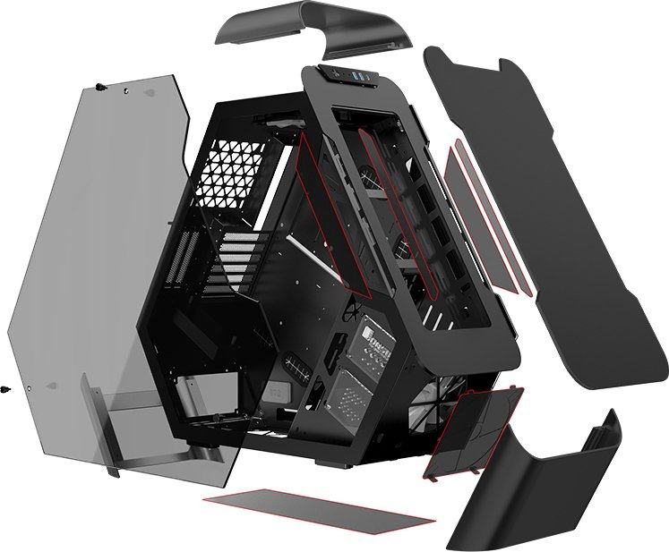

Die 360 AIO (der 360 Radiator) bekommt vorne im Jonsbo TR03-G, schwarz, Glasfenster keine Luft, deshalb überhitzt die CPU.
Wenn du das Fenster vorne entfernst sollte das Problem gelöst sein, oder ein anderes PC Gehäuse kaufen.

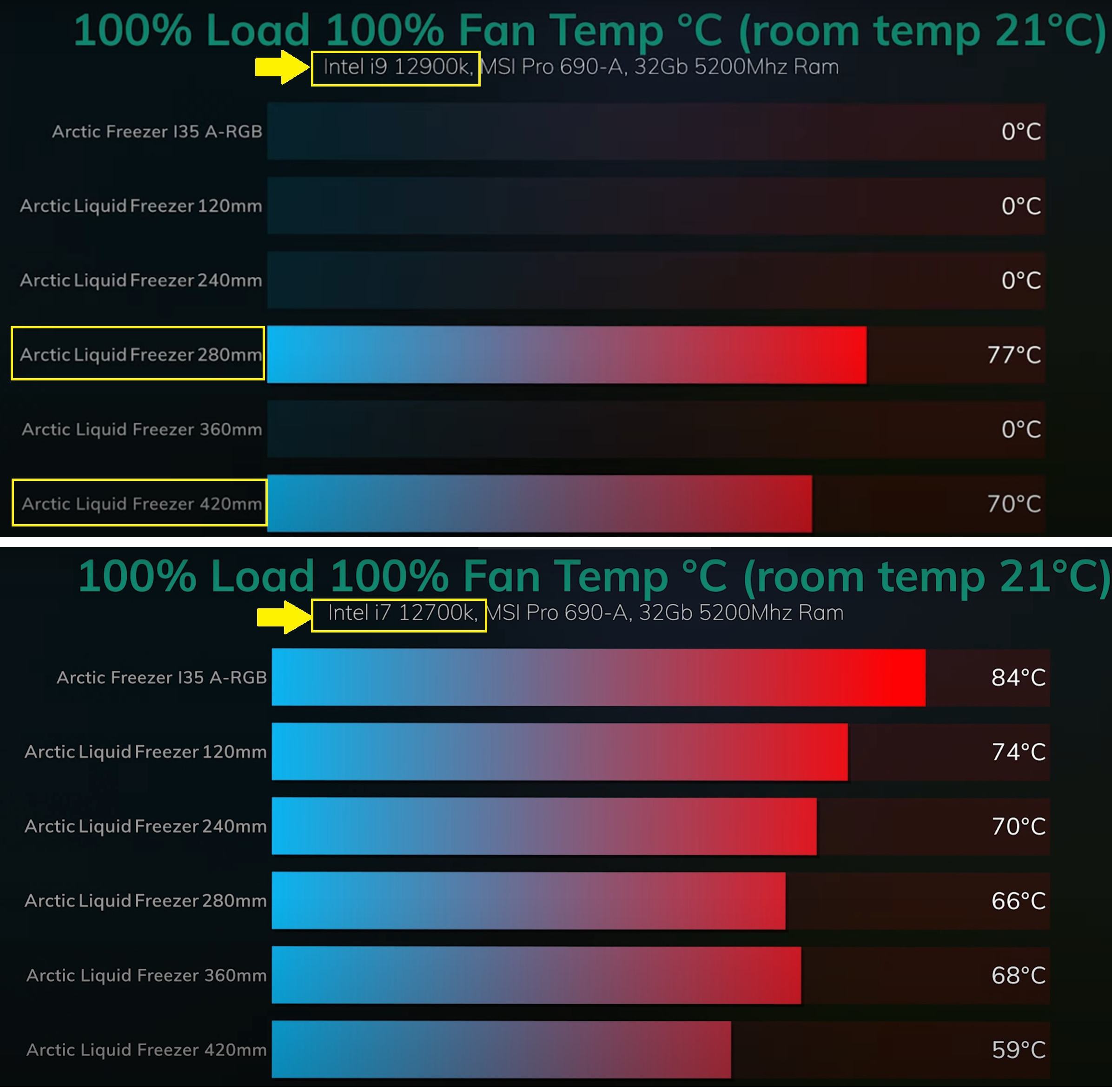

Außerdem haben die 360 AIO sowieso keine gute Kühlleistung, ab 160 Watt CPU Leistung wird es häufig kritisch mit den 360 AIO, da sind die 280 AIO etwas besser, optimal sind die 420 AIO.
420 AIO: https://geizhals.de/?cmp=2625780&cmp=2641713&active=1

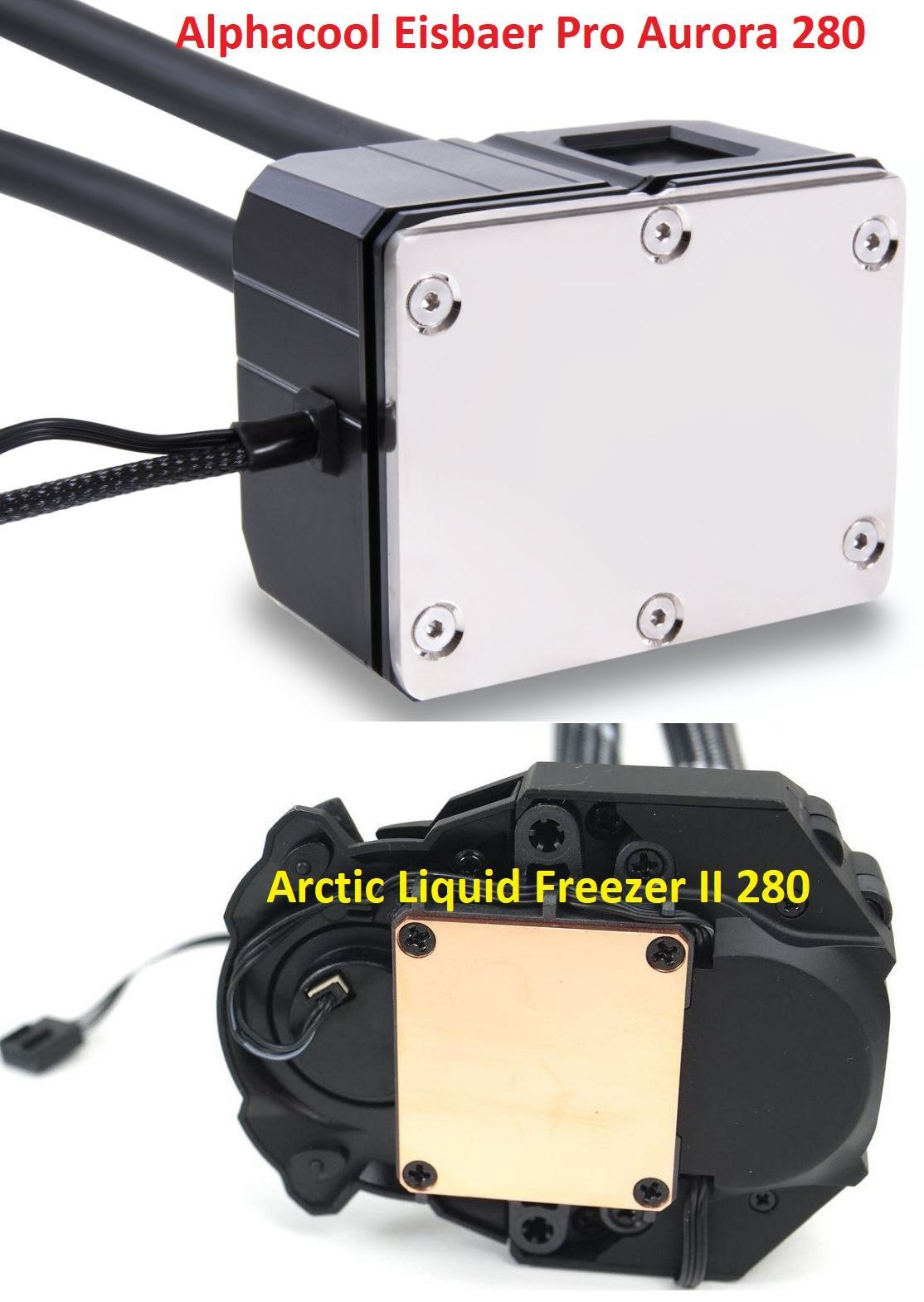

Die Alphacool Eisbaer Pro Aurora 420 hat einen Kupfer Radiator, Kupfer Radiatoren gibt es bei den AIO nur von Alphacool.
