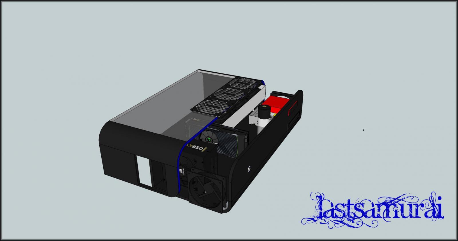

Also habe ich mich für eine geschwungene Plexiglaskonstruktion in den Farben Schwarz und Blau entschieden. Schwarz werden die Außenwände, ein Teil der Hardware und einiges an Kabeln; Blau wird die Beleuchtung samt Flüssigkeit in der Kühlung sowie der Rest der Kabel und eventuell ein Teil der Hardware.
Was die Beleuchtung angeht, so sind Zwei Teile geplant. Zum einen wird die kompletter vordere obere Kante von Hinten mit blauen LEDs beleuchtet werden. Zum anderen wird das Innere mit Zwei UV Licht Kathoden in leicht blauem Farbton beleuchtet, die die UV aktiven Schläuche bläulich leuchten lassen.
Untergebracht werden soll ein kompletter PC samt Wasserkühlung, mit genug Leistung für alle aktuellen Programme und das ganze möglichst leise. Mehr zur Hardware unten. Wichtig ist mir dabei, das ich das Gehäuse wirklich komplett selber bauen will, nur die Hardware wird fertig gekauft. Obwohl ich an der bestimmt auch noch ein bisschen rumbastele .
Das Gehäuse an sich wird aus 3 Teilen bestehen. Einmal die untere Seite der "Schale", die die Hardware enthalten wird, und in die vorne und hinten die entsprechenden Aussparungen für die Anschlüsse, Laufwerke und Schalter reinmüssen. Da hinein wird dann in ein paar cm Höhe eine weiter Platte eingelegt, die als Abdeckung für Kabel dienen wird. Zu guter Letzt kommt oben dann der Oberteil der "Schale", der an den Seiten und oben die Auslassungen für Lüfter enthalten wird, und der die beleuchtete Vorderkante bildet.

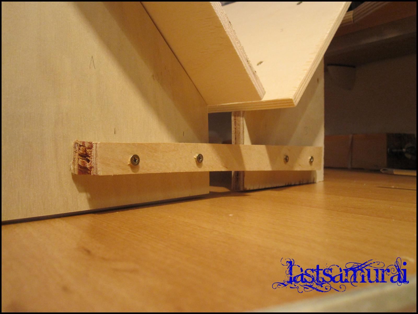

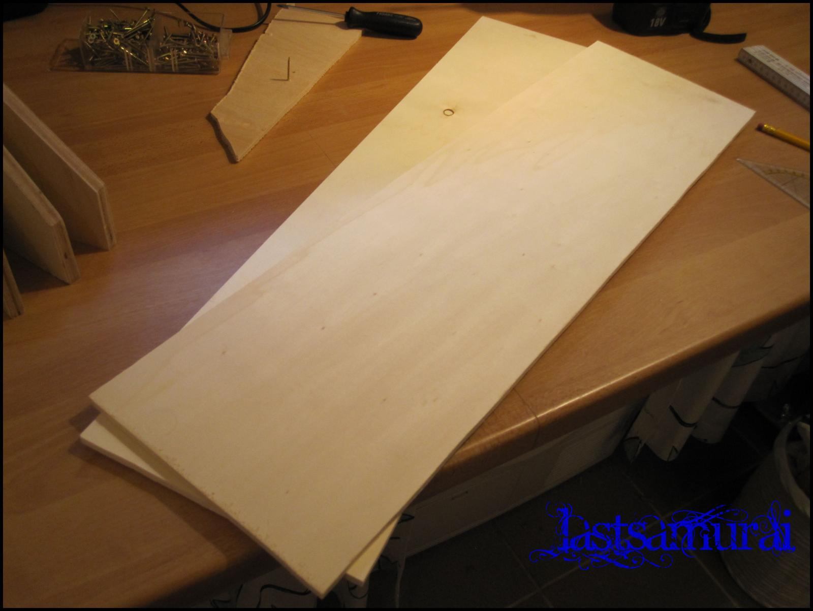

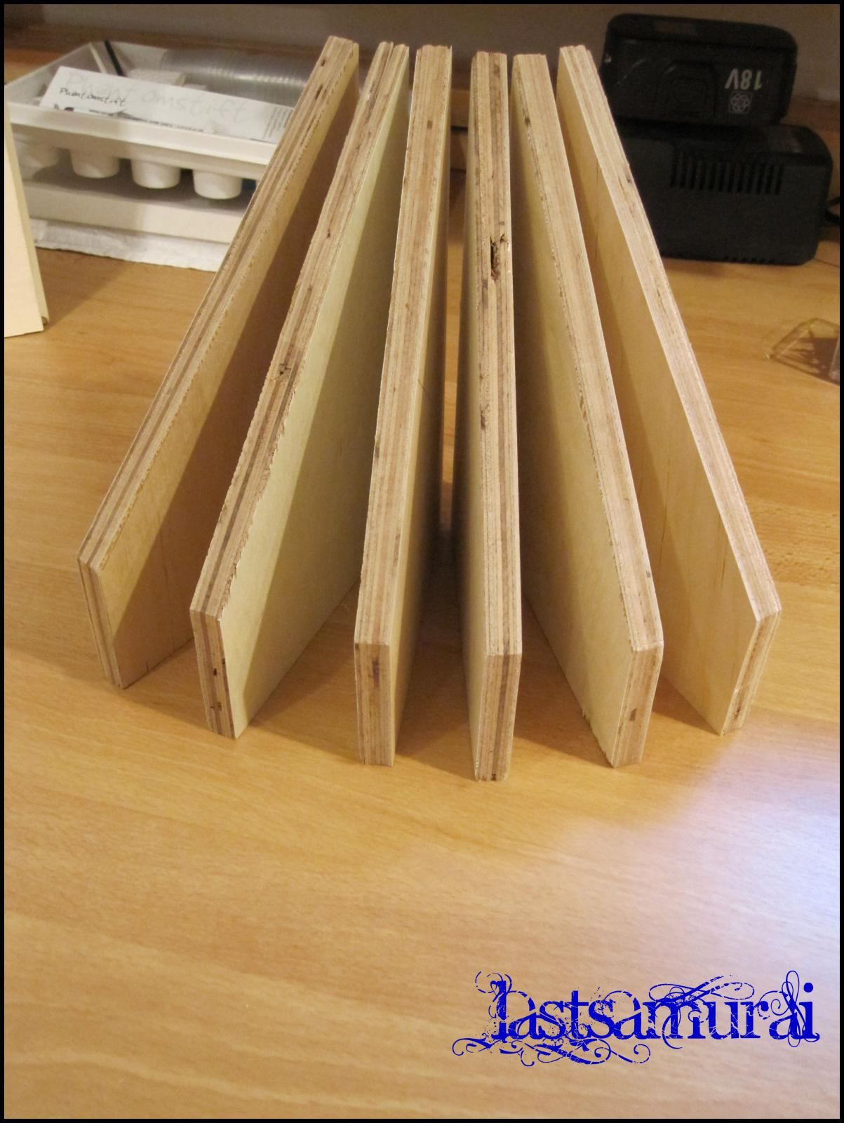

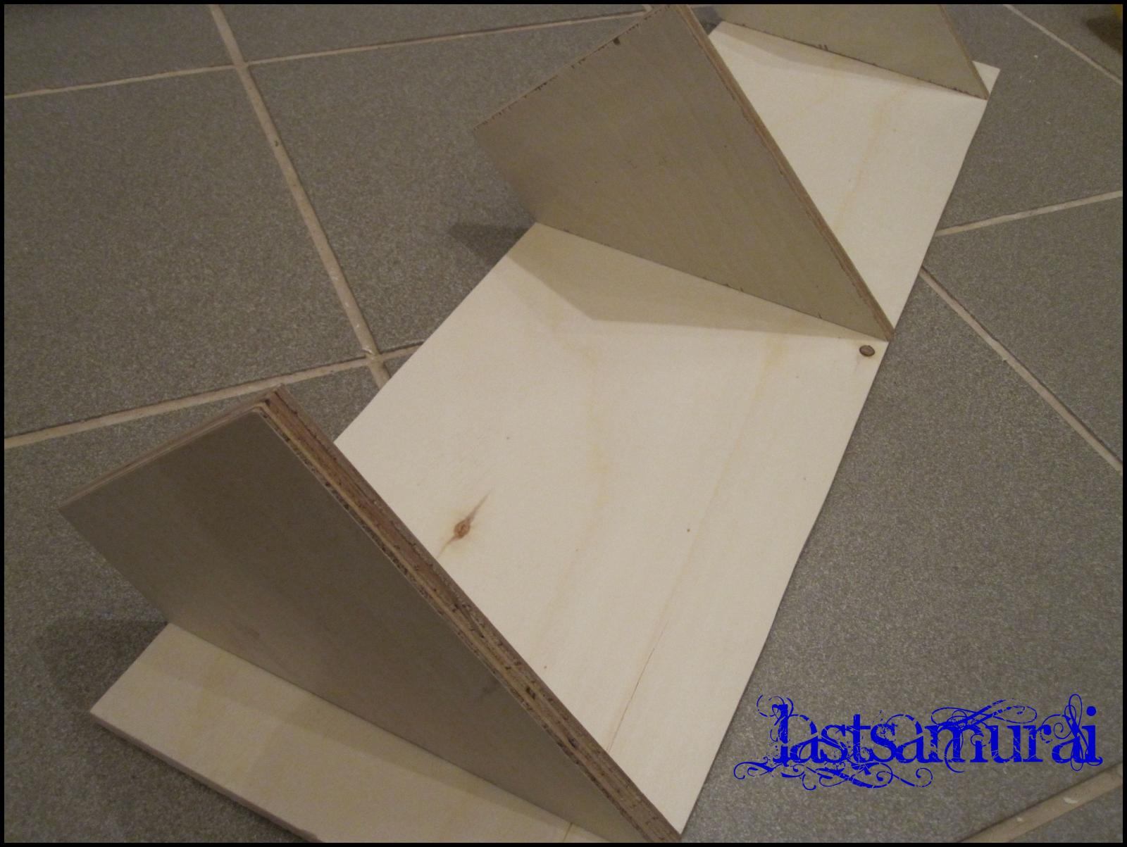

Ich habe mir eine Biegeform gebaut, da ich einige sehr lange bzw. breite Biegungen im exakten 90° Winkel haben will. Dazu baue ich sozusagen den Unterbau. Darauf kommt dann das durch einen Wärmestrahler erhitzte Plexiglas und wird mit einem Rohr im passenden Durchmesser von oben in die Form reingedrückt. Da kann es dann erkalten.
Hier ein paar der Bilder:

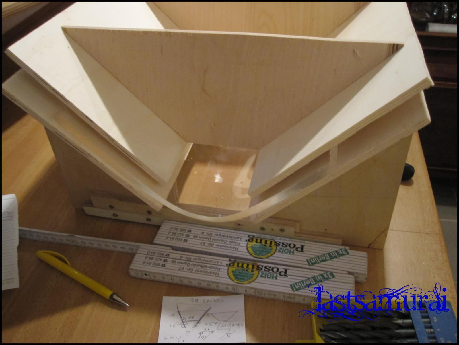

Und hier noch Update III

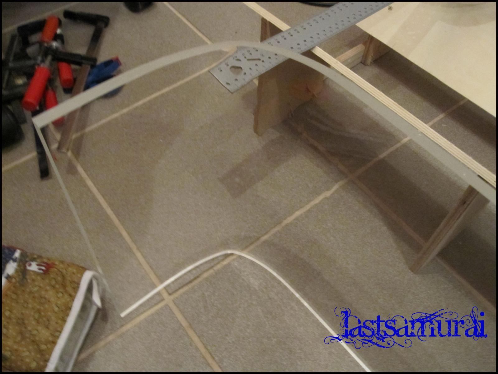

Ich mal meine neue Biegeform getestet. Ich hatte dafür noch altes Bastlerglas übrig.
Zuerst musste ich natürlich noch die Form im richtigen Abstand dafür zusammenschrauben. Ist nicht schön geworden, aber das ist ja relativ egal.
Hier seht ihr aber schonmal wie das dann aussehen soll.

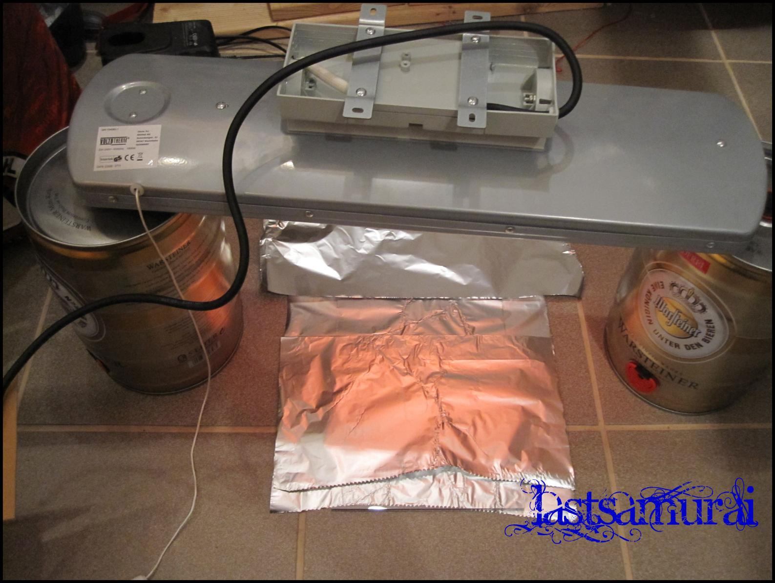

Danach habe ich dann die Konstruktion zum erwärmen gebaut. Wie ihr vielleicht seht habe ich "starke" Pfeiler gefunden^^. Das erwärmen funktioniert relativ gut und gleichmäßig, dauert allerdings ziemlich lange.
Beim Endergebniss seht ihr, warum man nie Bastlerglas nehmen sollte, wenn man wirklich was schönes biegen will. Und ihr seht das Endergebnis.
Es war also auf jeden Fall gut nochmal zu testen. Funktionieren sollte meine Konstruktion aber!

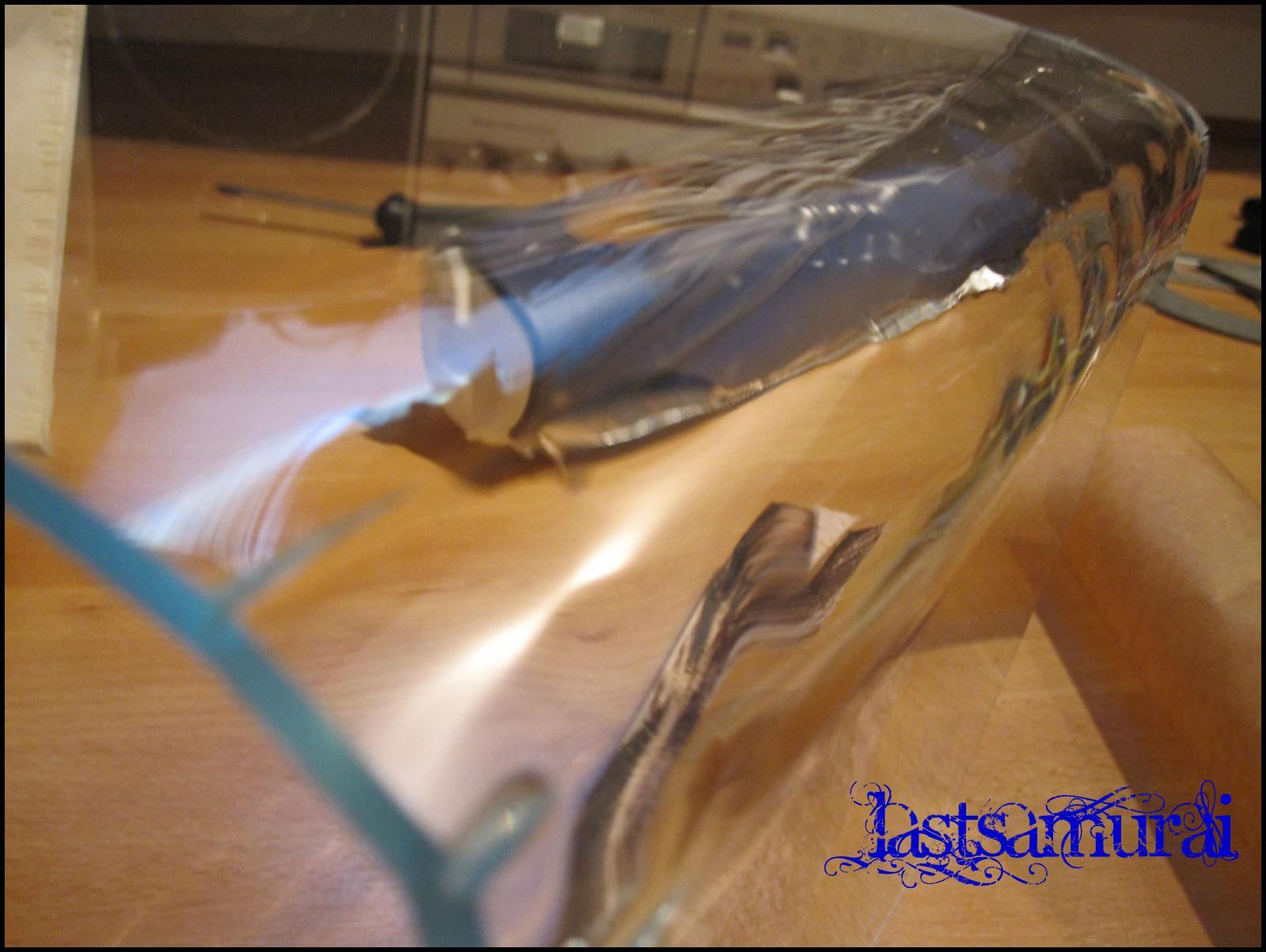

So hier ein neues Update, es ist ja schon ein paar Tage her. Zunächst einmal hatte ich ja leider einige Probleme beim Biegen: Risse, Blasen und ungewollte Verformung. Hier eines der Ergebnisse:
Also hab ich mal wieder festgestellt, das Plexiglas biegen zwar eine tolle Sache ist, aber das man immer erst alles genau einstellen muss, bevor's ans eigentliche Biegen gehen kann. Bei den Preisen ein relativ Kosten-spieliger Fehler^^. Also habe ich alle nochmal überdacht und verbessert.

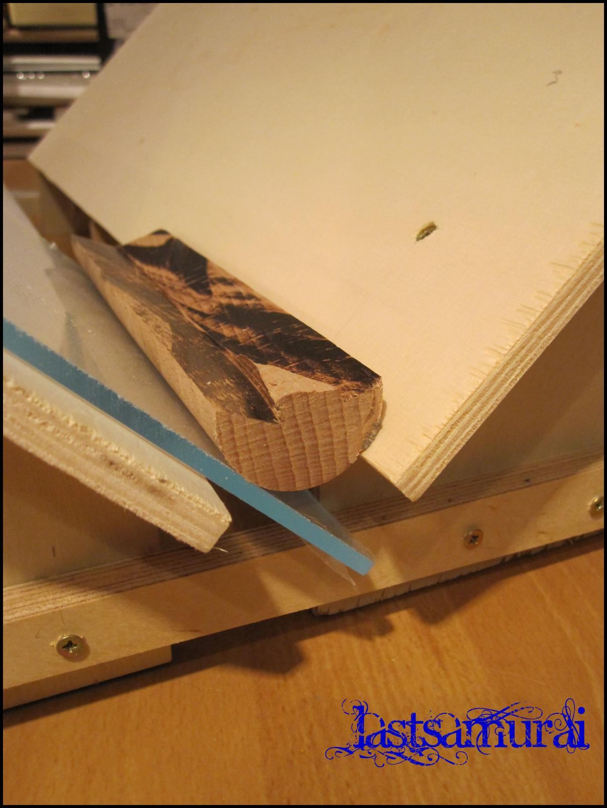

Die Biegeform hat noch zusätzliche Querstreben bekommen, da sie sich immer leicht auseinander gedreht hat wenn man zu doll drückt. Desweiteren habe ich mir mal ein Thermometer besorgt, das in den Temperaturen noch messen kann. Die beste Idee von allen! Jetzt kann ich mir endlich sicher sein, das es ziemlich genau 160° warm ist. Prompt hats dann beim nächsten Probebiegen auch geklappt!
Da bei dieser letzten Biegung (das war vorher schon leicht krumm das Material) aber die Kanten sich zum Teil noch hochgebogen haben, habe ich auch noch ein Teil gebaut um das gebogene Stück hinterher ordentlich befestigen zu können, während es abkühlt.
Als kleiner Tipp für alle die eventuell mal ähnliche Arbeiten machen wollen:
- gut Vorbereiten & vorher schonmal üben
- ein Thermometer!!!
- eine gute Biegeform und möglichst Gewichte oder Klammer um das beim Abkühlen zu befestigen

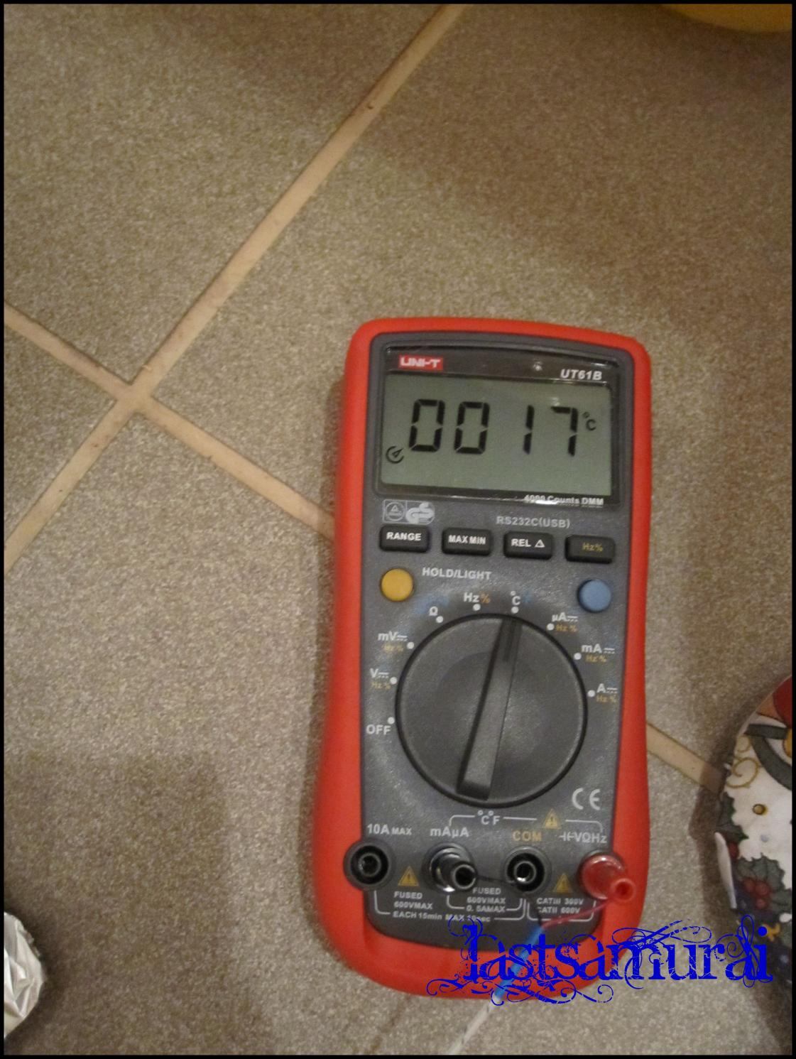

- bei 10mm starkem Material und einer Breite von ca. 31cm einen 1500W Hitzestrahler in ca. 15cm Entfernung zum Material aufstellen und ca. 15min auf höchster Stufe laufen lassen; dabei regelmäßig wenden

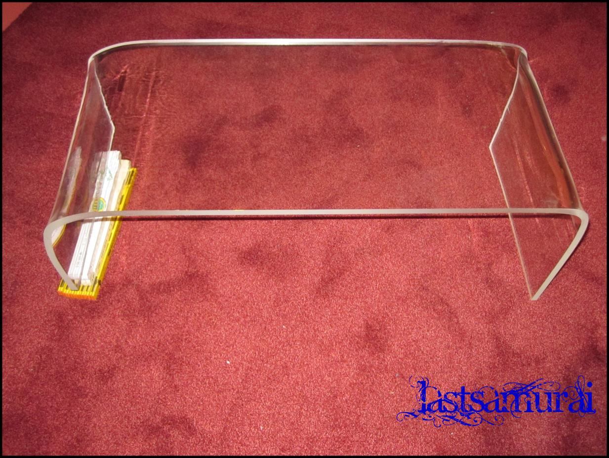

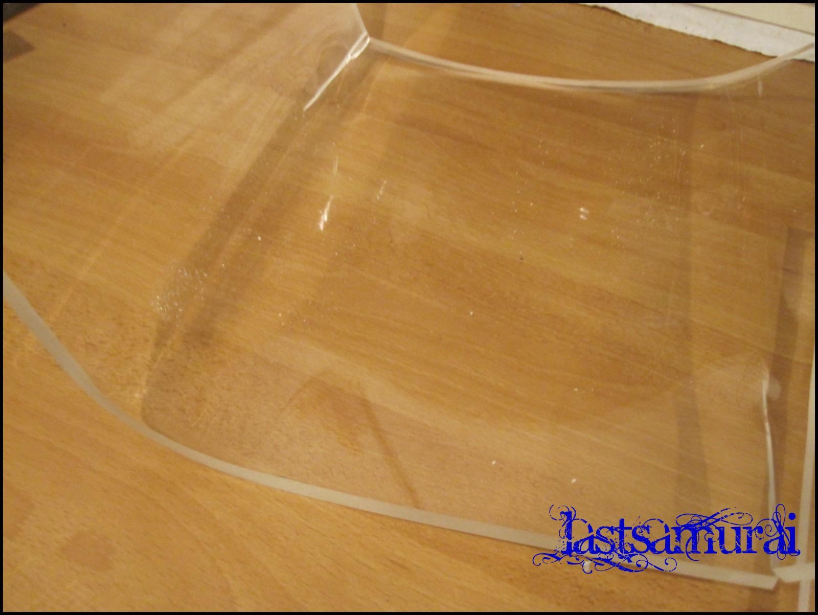

Ich hatte ja leider bei der ersten Biegung für die Oberseite einen Riss. Also habe ich neues Material bestellt und noch einmal neu angefangen. Hier ein paar kurze Impressionen:
Die eine Biegung ist ziemlich gut geworden. Sie hat einen fast perfekten Radius und ist auch nur wenig verformt. Man sieht übrigens auf den Bildern, das das Material im Biegebereich ganz leicht einfällt. Allerdings ist es durch die Lichtbrechung auf den Bildern viel stärker als in Natura. Die andere Seite ist leider viel zu stark abgeknickt. Der Radius der Biegung ist hier viel zu klein geworden. Leider lässt sich das sehr schwer nacharbeiten.
Ich werde daher vermutlich diese Biegung aus dem Stück rausschneiden, die Kanten möglichst durchsichtig polieren und dann eines meiner Probestücke (das sehr gut geworden ist) an dieser Stelle einkleben. Da ich die Klebestellen später wahrscheinlich übermalen kann sollte das eigentlich nicht sichtbar sein. Außerdem muss ich, wenn das andere Teil fertig ist beide Seiten und auf die richtige Höhe zuschneiden und an den Kanten die Rundungen hinzufügen. Das kann ich aber alles erst machen, wenn ich Ober- und Unterteil habe.

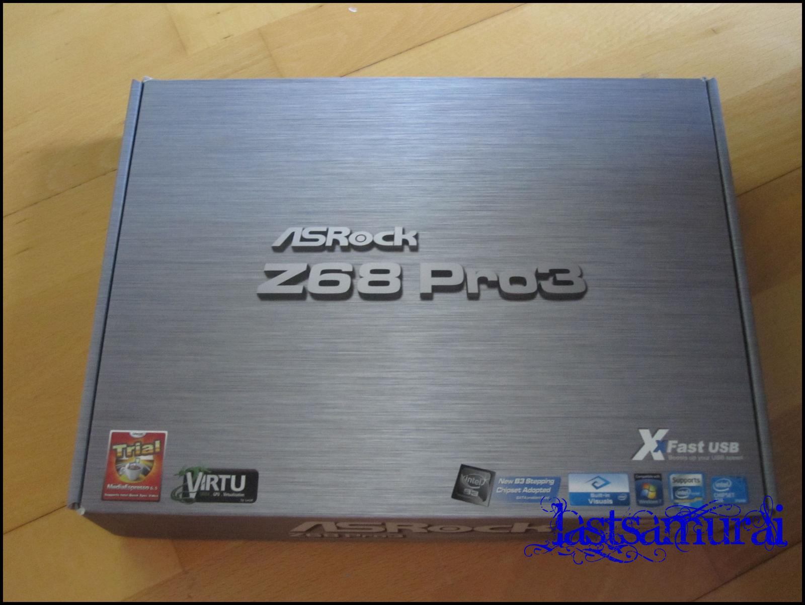

Um die Zeit zu nutzen habe ich mich dafür schon mal um die Hardware gekümmert und habe inzwischen das Meiste zusammen. Hier ein paar Bilder von der letzten Lieferung: ein i5 2500k sowie ein passendes Mainboard und RAM. Einen passenden Wasserkühler (EK Supreme hf in Schwarz) habe ich schon. In den nächsten Tagen sollte dann noch ein Paket von Aquatuning mit den letzten Sachen eintreffen.

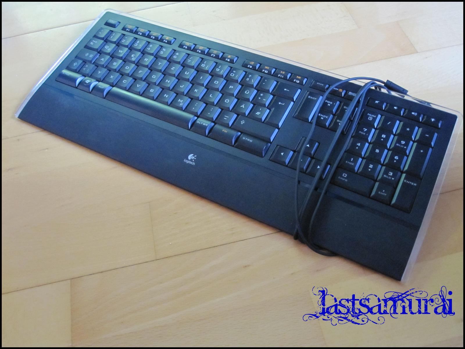

Ok nach längerer (Zwangs-)pause soll es jetzt weiter gehen! Ich habe gerade passenden Sleeve bei MDPCX bestellt und erste Entwürfe für die Kabelabdeckung sind auch schon gemacht. Einzig bei der Bemalung bin ich mir nicht sicher.
Ich finde es so wie es im Moment ist, mit der Möglichkeit zum Reinschauen eigentlich sehr schön, obwohl natürlich auch gewisse Teile abgedeckt werden sollen. Momentan überlege ich vorne eine Art Wellenmuster aufzumalen, bei dem der Schalten, die USB Anschlüsse und der untere Teil mit den Kabeln abgedeckt sind, aber dazwischen Teile durchsichtig bleiben, damit man das Innere genießen kann.
Hat jemand einen guten (anderen) Vorschlag? Vielleicht ein Muster?
