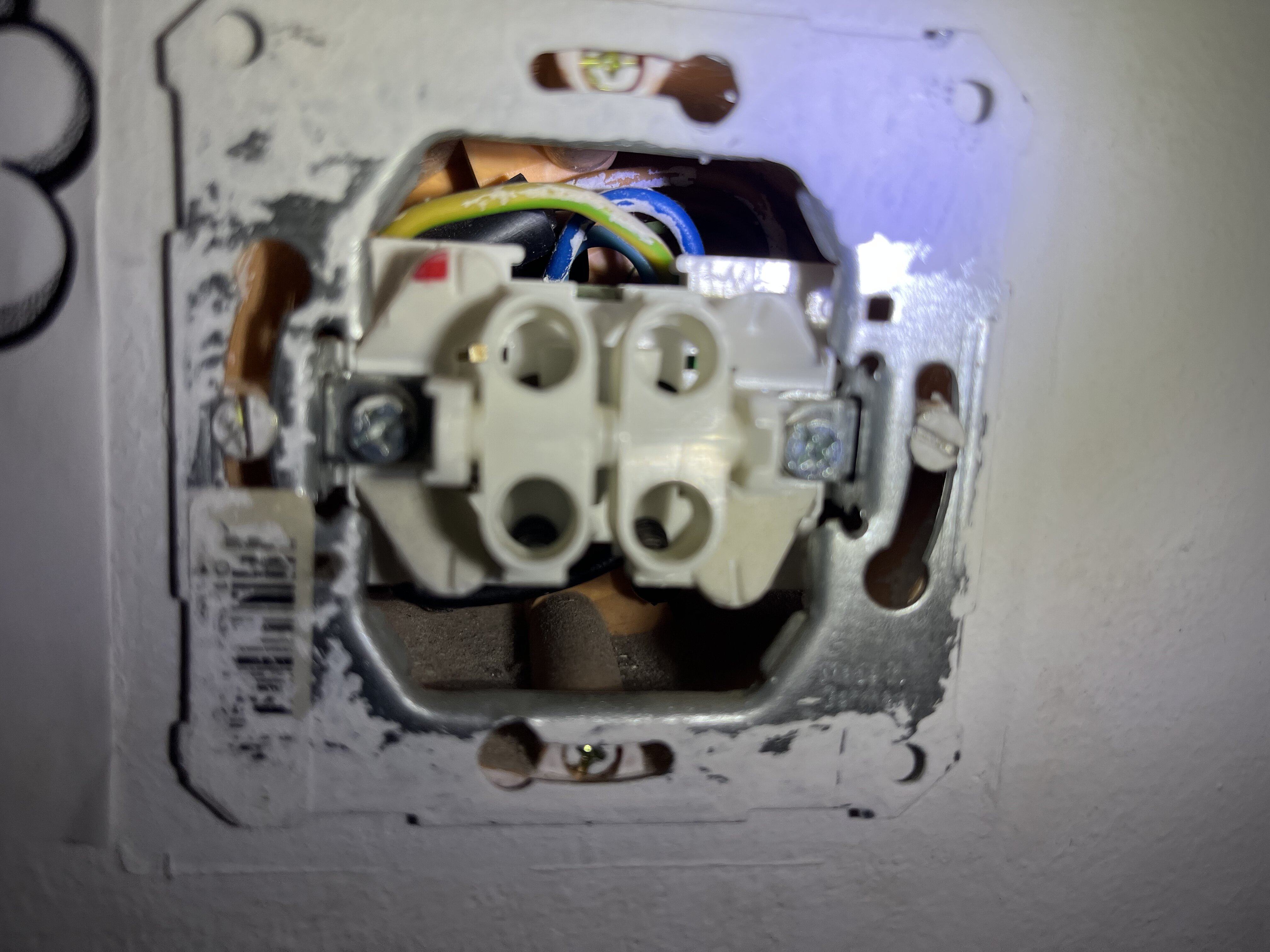

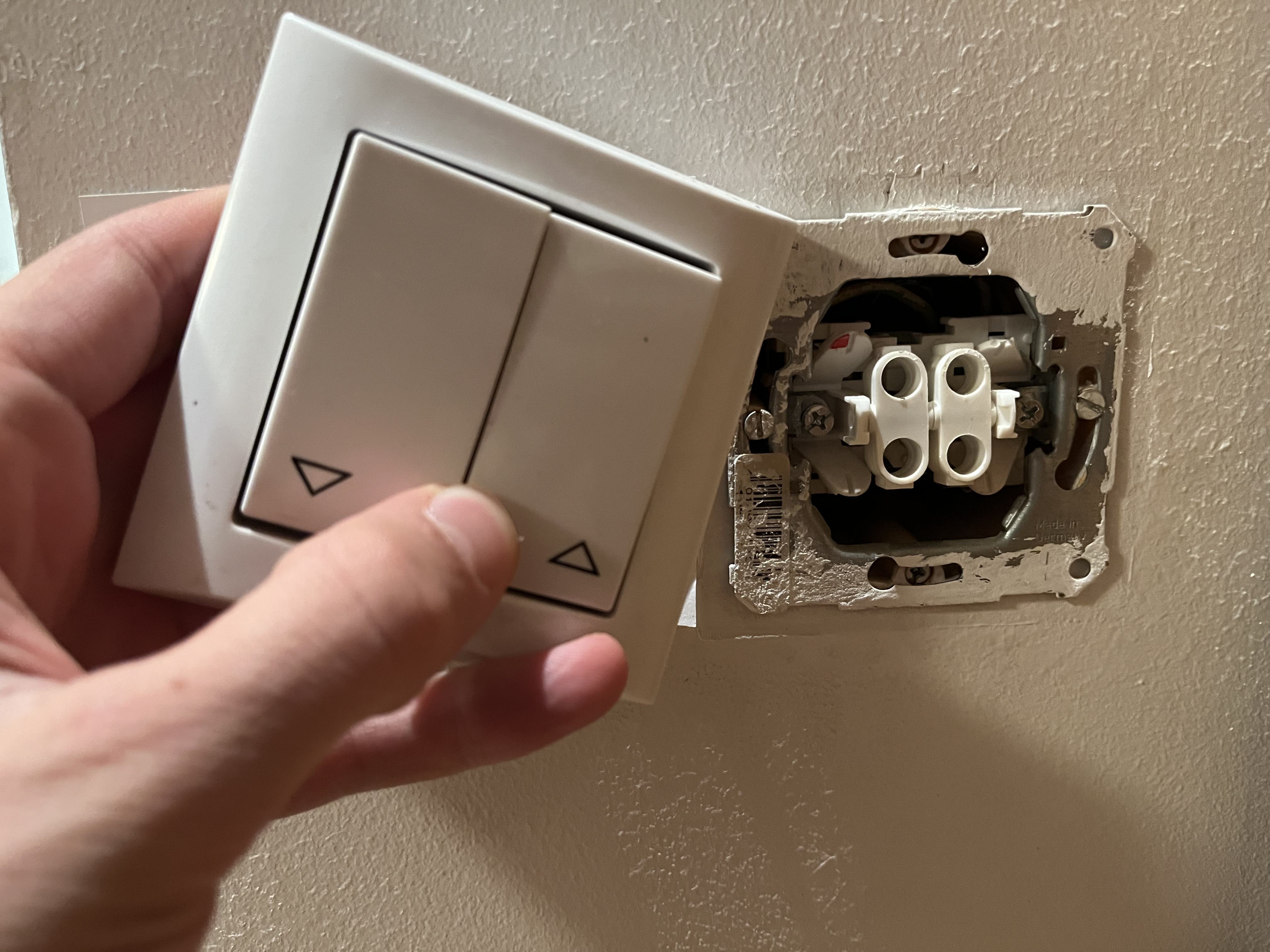

Ich habe einen Schalter, welcher zum öffnen und schließen einer Dach-Tür verwendet wird. Diesen würde ich gern durch ein smartes Homekit fähiges Gerät ersetzen. Leider fehlt mir hier etwas die Erfahrung. Konkret würde ich gern wissen, ob das verlinkte Produkt den im Foto abgebildeten Schalter ersetzen kann. Für alternative Lösungsideen bin ich auch sehr dankbar.

Mit diesem Bild ist leider nicht zu erkennen, ob dein Elektriker den Neutralleiter bis zu dem Schalter durchgeklemmt hat und ob die Dose tief genug für das Gerät ist.
Ansonsten sollte es als Austauschteil nutzbar sein, wenn der Motor nicht zuviel Strom zieht.
Für mich sieht es so aus, als ob der blaue Neutralleiter hier vorliegt. Tief genug ist die Dose auch denke ich. Bezüglich des Motors muss ich mal schauen und mir die genauen Spezifikationen durchlesen. Danke für den Hinweis!
Bei der Installation Strom abschalten und alle Kabel richtig verbinden sollte doch auch für den Laien machbar sein, oder spricht hier was dagagen?
Wenn der Laie einfach nur nach Farben vorgeht, kann es funktionieren oder eben auch in die Hose gehen.
Immer durchmessen was da wie anliegt...
Blau vorhanden, sagt leider immer noch nichts darüber aus, ob er am andern Ende auch angeschlossen wurde. Aber viel Glück dabei.
Ich werde mich mal genau belesen wie ich hier sicher und zuverlässig messen kann, bevor ich mit einem eventuellem Einbau beginne. Danke für eure Hinweise!
