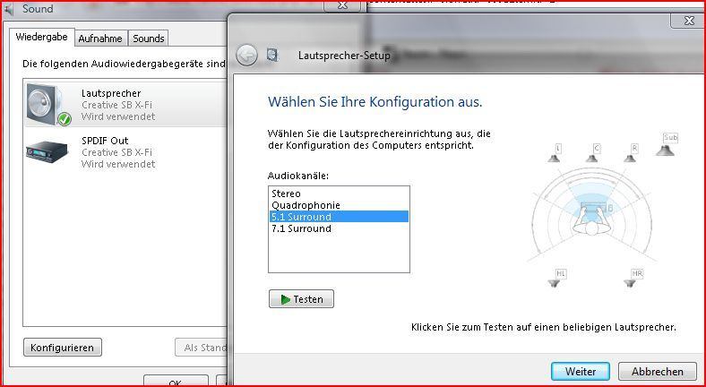

Ich glaub ich war gestern blind :-[ - vergiss das mit dem Mediacenter
Rechtsklick auf das Gerät..... :eek: Die blöde Windowshilfe wollte mir das auch nicht zeigen, hm.
Hat mit dem MediaCenter auch nicht geklappt! ;)
Aber wieso kann man da nicht "Kopfhörer" auswählen?!
