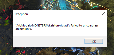

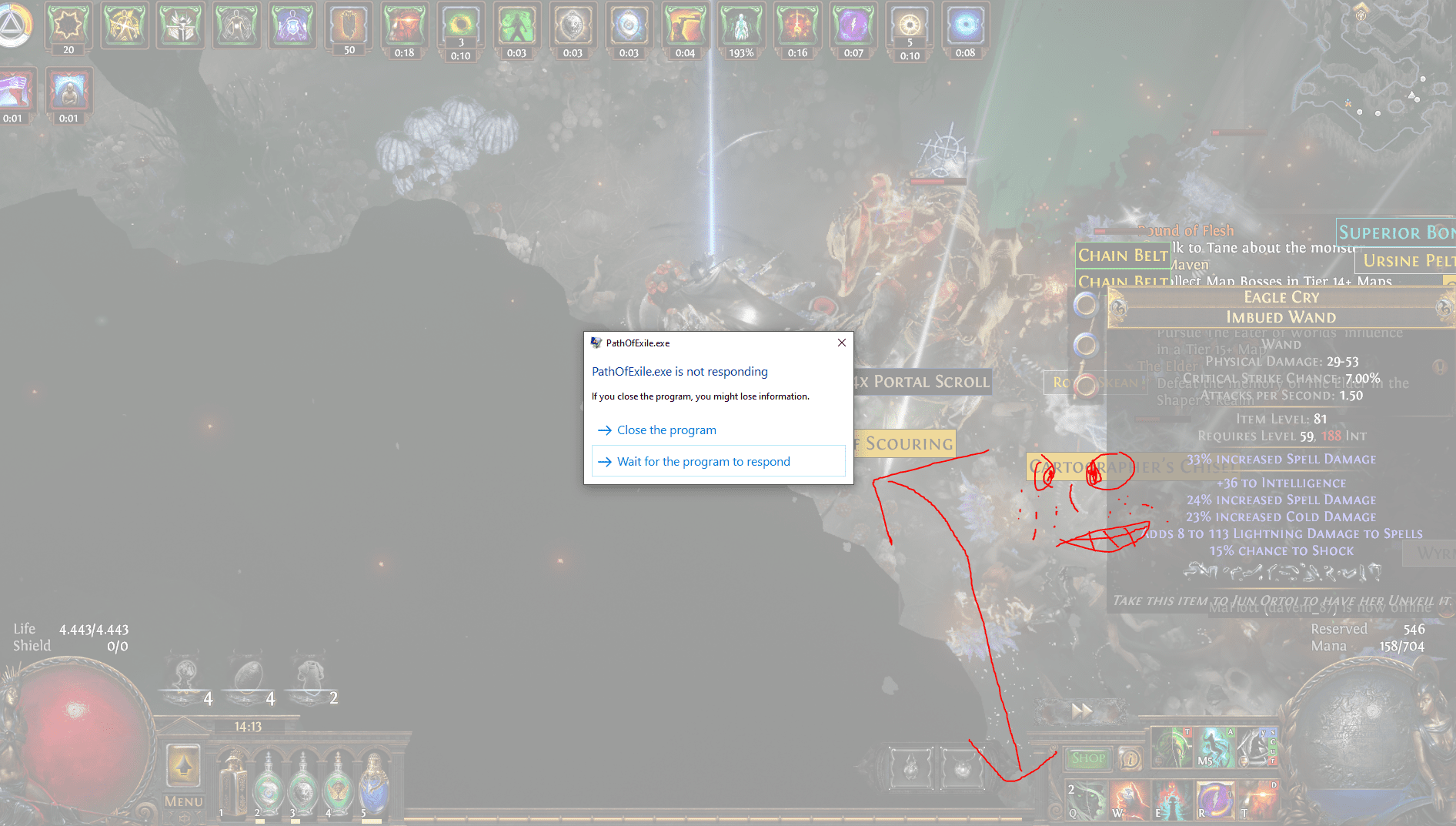

Ich weiß nicht wo ich anfangen soll. Vielleicht erst einmal mit den Symptomen:
  • Diverse CTDs in Spielen oder beim Arbeiten, besonders in Verbindung mit hoher Last (viele Fenster wie Fernwartung+Remotes+MS Teams+Browser etc., oder auch Game+Stream+Discord+Browser, beim Spiel Path of Exile zB hohe Monster/Effektdichte auf gejuiced maps, mal mit mal ohne Fehlermeldung

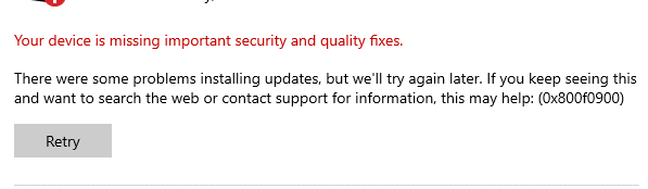

  • Diverse Probleme beim Update von Windows, was mich einen Stand von Win10, v21H1 festnagelt (manchmal meckerte mein Original Windows an, ich solle Windows registrieren, quasi erneut?! Nach Reboot wieder ist die Meldung wieder weg?)

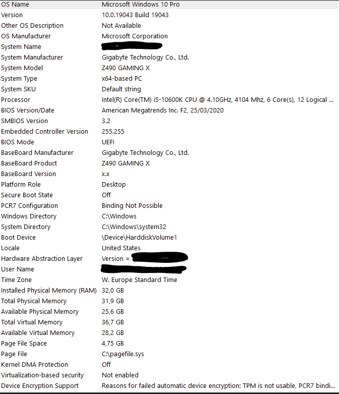

Moin Moin,
als erstes würde ich das aktuelle Mainboard Bios Version F21 für das GIGABYTE Z490 Gaming X installieren, bei dir ist das erste Bios F2 (fehlerhaft) vom März 2020 installiert.
Download Bios: https://www.gigabyte.com/Motherboard/Z490-GAMING-X-rev-10/support#support-dl-bios
Sollte Secure Boot nach dem Bios update aktiviert sein, im Mainboard Bios Secure Boot deaktivieren, weil Problem mit Secure Boot zu erwarten sind.
Solltest du dein Windows im CSM (Legacy Boot Mode) installiert haben, und Windows nach dem Bios update nicht mehr startet, musst du im Bios wieder CSM aktivieren damit Windows startet.
Solltest dein Windows 10 Pro Laufwerk den MBR Partitionsstil haben, funktioniert Uefi Boot auf gar keinen Fall.
Für Uefi Boot muss das Windows Laufwerk den GPT Partitionsstil haben.

Den Intel Chipsatztreiber installieren.
Download Intel INF installation Version 10.1.18836.8283: https://download.gigabyte.com/FileL...6.8283.zip?v=b74bb41457a01daf50688ad760410cfb
Auslesen kannst du die Intel Chipsatztreiber Version in der Windows Registry (Ausführen-> Regedit-> HKEY_LOCAL_MACHINE\SOFTWARE\Intel\InfInst)
Fehlt der InfInst Ordner, ist kein Intel Chipsatztreiber installiert (Bild unten).
Die Intel Me Firmware auf Version 2120.100.0.1085 vom Oktober 2022 updaten.
Download Intel ME Firmware update auf Version 2120.100.0.1085: https://download.gigabyte.com/FileL...0.1085.zip?v=81aa8ebc65c0e3d95aa7a04d299b1364
Den aktuellen Nvidia Grafiktreiber installieren.
Nvidia Grafiktreiber Version 527.56: https://www.nvidia.de/download/driverResults.aspx/197466/de
