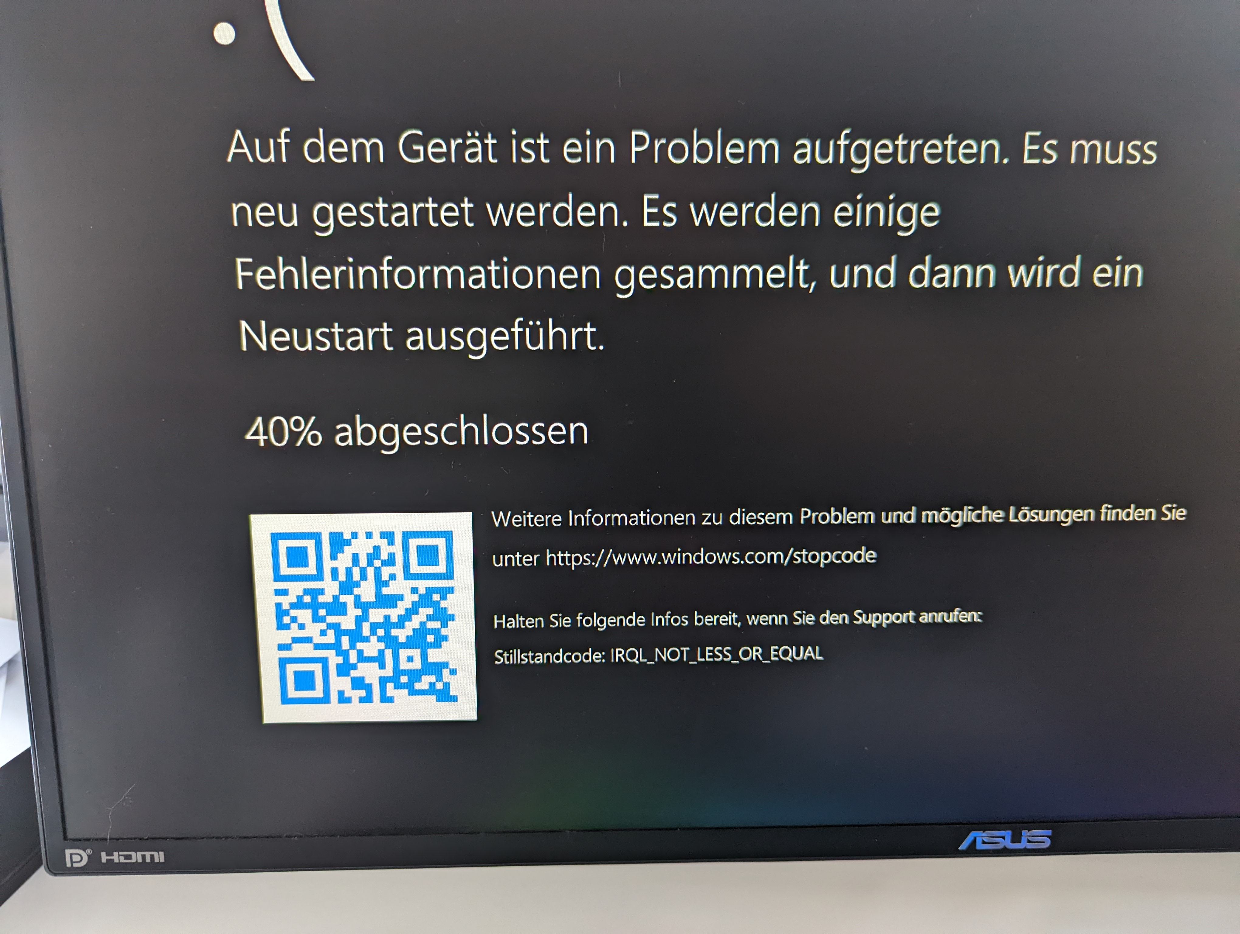

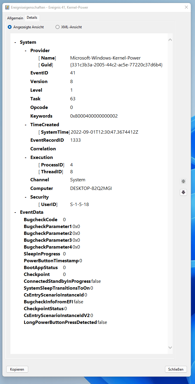

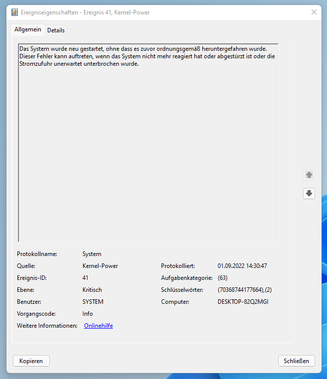

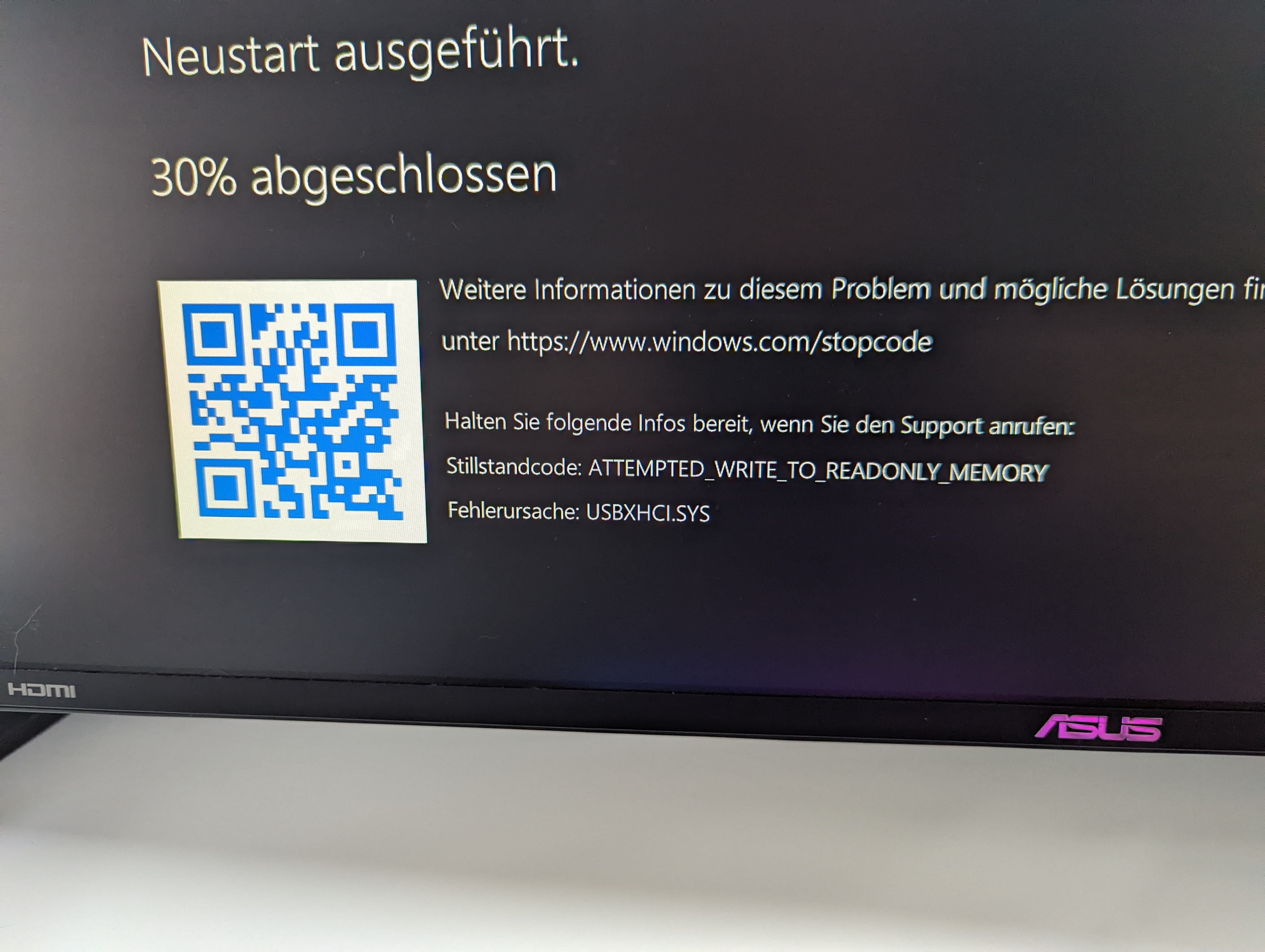

Der PC ist immer wieder abgestürzt nach dem Einbau des 5900X. Seit ich den alten 3700X eingebaut habe, läuft das System stabil. Im BIOS hatte ich nichts geändert. Das Board ist nagelneu. Als ich den 3700X ausgebaut hab, wollte ich das System richtig sauber machen und hab dazu mein altes Board ausgebaut. Und dann leider fallen lassen. Ergo musste ein neues Board her.
Das BIOS ist von 2021, daher sollte das Board mit dem 5900X eigentlich klar kommen. Ein Update konnte ich nicht machen, ohne die alte CPU einzubauen, da mir der PC am Schluss im Minuntentakt abgestürzt ist. Und bevor ich die CPU jetzt nach einem BIOS- Update wieder umbaue, dachte ich mir ich frage erstmal hier bei Euch nach. Vllt. kennt jemand das Problem. CPU und GPU sind mit Custum- WaKü gekühlt. Temp von CPU war lt. HWInfo max. 53°C.
Hat einer von Euch eine Idee was ich machen kann, oder hat die CPU nen Hau weg? Ich pack hier mal ein paar Infos mit dran. Wenn was fehlt, bitte Bescheid geben.

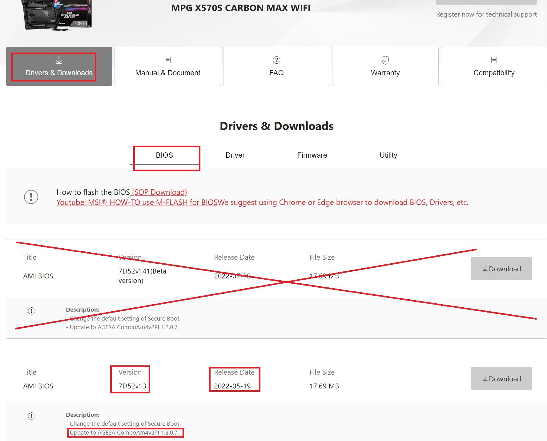

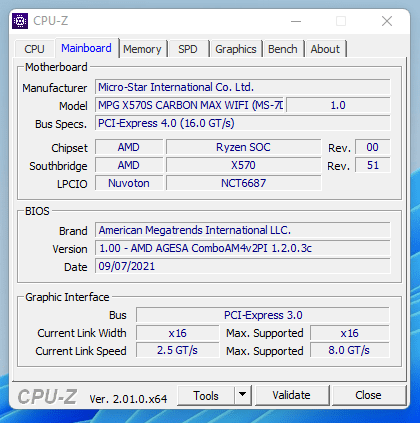

Das ist das erste Bios auf dem MSI MPG X570S Carbon Max WIFI.
Das aktuelle Bios Version 7D52v13 vom 19 Mai 2022 per MSI Flash Button installieren, ich würde den Ram ausbauen damit das Mainboard nicht booten kann.
Der MSI Flash Button funktioniert auch komplett ohne PC Hardware, du brauchst nur das PC Netzteil (24 Pin und 8 Pin ATX Stecker) und einen USB Stick im FAT32 Format (Anleitung im Video unten).
Bios Download: https://www.msi.com/Motherboard/MPG-X570S-CARBON-MAX-WIFI/support#bios

Anscheinend liegt das Mainboard schon seit einem Jahr auf Lager, weil das Bios vom September 2021 ist (erstes Bios).
Einfach wie in meinem Post 3 erklärt das Bios installieren, alles andere wird nicht funktionieren.

Neues BIOS ist drauf. Alles auf Default. 5900X ist drin und bis jetzt läuft es 😀

Nach so vielen Jahren PC- Erfahrung das erste Mal, dass ein Board nicht von Anfang an läuft. Dachte echt, das BIOS müsste gehen, da es ja etwa ein Jahr jünger als der 5900X ist. Aber gut, man lernt nie aus. Für die Zukunft bedeutet das für mich, bevor ich nen PC neu aufbaue immer erstmal das aktuellste BIOS auf nem Stick parat haben. Die Kiste ist so oft abgeschmiert, ich konnte so noch nicht mal ein neues BIOS runterladen. Deswegen die alte CPU rein. Aber jetzt ist ja alles gut. XMP- Profil ist auch geladen. Die Tage werde ich statt dem 3200er mal 3600 ausprobieren. Mal sehen, was da so geht.
