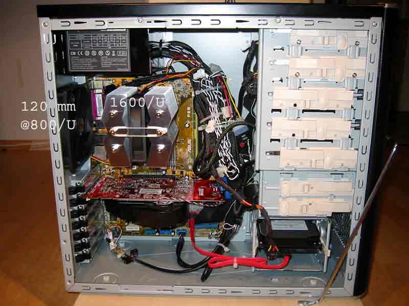

Habe folgendes System:
Core Duo 6400 @ standard
P5B
1950 pro mit Accelero X2
Fans:
- 100 mm Scythe Mine @1600 /U
- 120 mm hinten @ 800/ U
- 120 mm Tür @ 800/ U
- 120 mm Netzteil Bequit
- Accelero X2 Graka
- wie man auf dem Pic sieht verwende ich (noch) keinen Front Lüfter
Temps:
(ausgelesen mit Speedfan, Asus PC Probe, Everrest und Coretemp)
CPU Idle: 43- 44 Grad (auch der Cores)
Mobo: 37- 40
bei ca. 21 - 24 Grad Raumtemperartur
Als Anhang mal ein Pic: Irgendwas scheint da nicht sauber zu laufen. Ich müsste doch eigentlich im Idle weniger haben, vor allem der CPU Kühler scheint viel zu wenig Leistung zu bringen ?
Hast du an der Front Platz für einen 120er? Falls ja, probier doch mal den Lüfter, den du jetzt an der Tür hast da einzubauen. Das sollte den Luftstrom erheblich verbessern.
Vielleicht kannst du dein Kabelmanagement zusätzlich etwas optimieren.
Dann sollten die Temperaturen schon etwas sinken.

also als erstes würde ich den kabelsalat etwas aufräumen, dann kontrolliere mal bitte ob der mine auch richtung hecklüfter bläst, nicht dass der in die falsche richtung pustet.
dabei kannst du auch gleich schauen ob der 120er hinten auch nach draußen bläst. evtl. zuviel oder zu wenig WLP?
da du einen towerkühler hast nützt dir der lüfter im seitenteil auch recht wenig, schraub den mal vorne rein dann sollte es besser gehen
