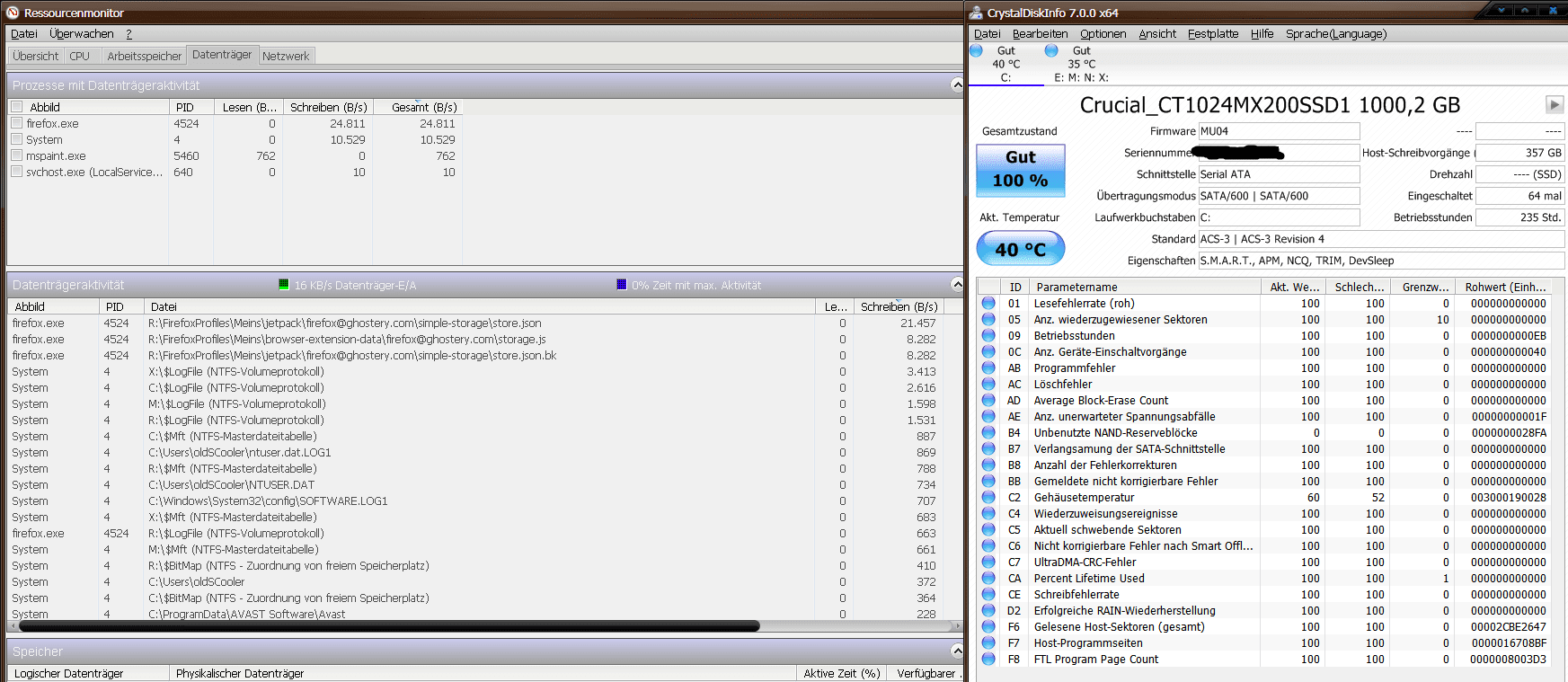

Heute morgen waren es noch 341GB, bis mittag lief er im Idle, auch noch 341GB. Nach einem Neustart standen dann plötzlich 346GB da, nun sinds 357GB ohne das ich großartig etwas gemacht hätte.
Resmon schwankt wie gesagt, auf dem screenshot ca. 5KB vom system auf C:, durchschnittlich 25KB, und Avast schreibt eben manchmal ein paar MB in kurzer Zeit.
Also die meisten Schreibzugriffe gehen auf R:, offen die RAM Disk. Die SSD hat nach 235 Betriebsstunden gerade lächerliche 357GB runter, knapp mehr als ein Drittel ihrer Kapazität und damit wurde noch nicht einmal ein P/E Zyklus verbraucht, die NANDs sind mit 1500 P/E Zyklen angegeben. Wo ist das Problem? Du wirst die NANDs so in Deinem Leben nicht kaputt schreiben, vorher geht was anderes an der SSD kaputt oder sie als zu klein/zu langsam ausgemustert. Nutze sie und mache Dir keinen Kopf um die Schreibvorgänge, die sind lächerlich wenig.
