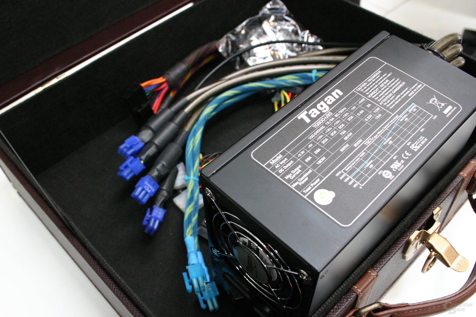

http://feuerpokemon.de/glurak/images/tagan.jpg
da sieht man das einzelne 4polige schwarze Kabel ganz rechts
http://pics.computerbase.de/1/3/0/5/6/1.jpg
die beiden hellblauen unten rechts (die kann man zusammenstecken zu einem 8poligen Kabel, und es steht p4 auf dem einen und p4+ auf dem anderen)
http://www.tomshw.it/guides/business/20050315/images/tagan-kabel.jpg
und hier nochmal zusammen auf einem Bild die 2 Kabel ganz links und das Kabel ganz rechts.
