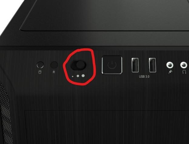

Neben dem Powerschalter ist doch ein Schalter für die Lüfterregelung. Und dort geht der Hub (dieses Mittelstück) hin. Die Lüfter werden in den Hub gesteckt.
So kannst Du allerdings die Lüfterdrehzahl nur über das Gehäuse regeln.

Möchtest Du sie ans Mainboard stecken und sie über UEFI/Software regeln, musst Du die Lüfter vom Hub abstecken und direkt ans Mainboard klemmen. An die 4pin SysFan passen auch die 3pin. Sind halt dann keine PWM, sondern man kann sie nur über die Spannung regeln.
Reichen Deine Mainboard Lüftersteckplätze nicht, braucht Du zusätzlich Y-Kabel. Oder einen Hub, mit passendem Stecker zum Mainboard.
Kann auch sein, dass es für den bereits vorhanden Hub ein Austauschkabel gibt, mit dem Du ans Mainboard kannst. Schau mal ins Handbuch oder evtl. kann das hier jemand mit dem Case beantworten.

Aber dieses Hub hat ja überhaupt kein Stecker, welches ich irgendwie mit Strom versorgen könnte. Muss ich da irgendetwas noch zwischenklemmen?
Hat sich erledigt, ich bin unfassbar blind, das S-ATA Kabel hat sich in so einer Ritze versteckt. Ich danke dir für die Hilfe und die Mühen, funktioniert jetzt alles.
