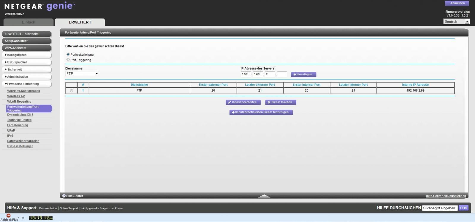

Ich hab mit dem EZ Easy Internet die komplette Einrichtung vollzogen, somit auch die Ports am Router freischalten lassen, trotzdem keine Chance.

Wenn aus dem Internet per FTP auf das NAS zugegriffen werden soll, muss im Router eine Portweiterleitung eingerichtet werden. Da FTP standardmäßig Port 21 nutzt, muss der Port 21 dementsprechend auf die IP-Adresse des NAS weitergeleitet werden.
Hi,

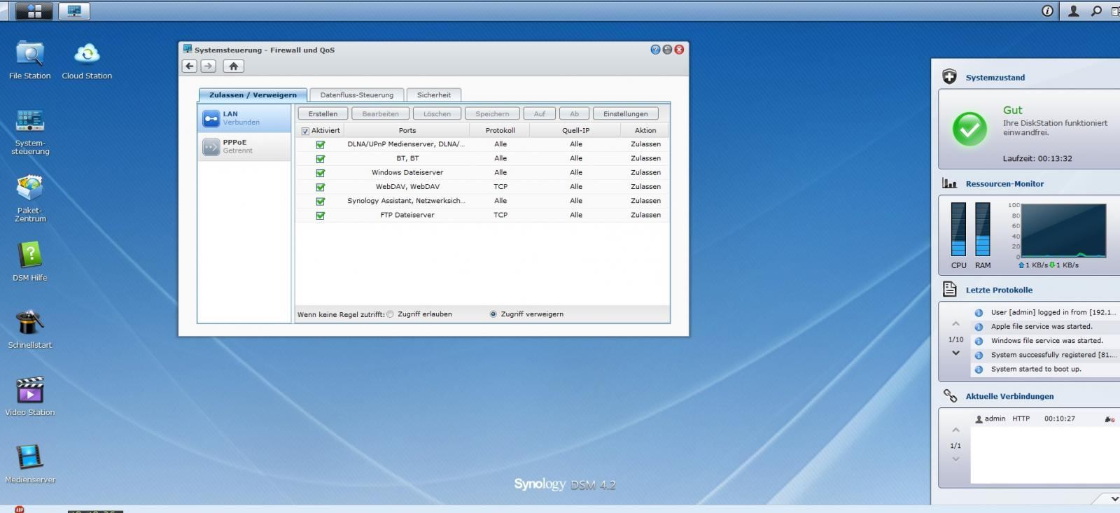

der Port ist sowohl am Router wie auch am NAS geöffnet. Per Firewall besteht ebenfalls eine Regel die Zugriffe auf Port21 zulassen..

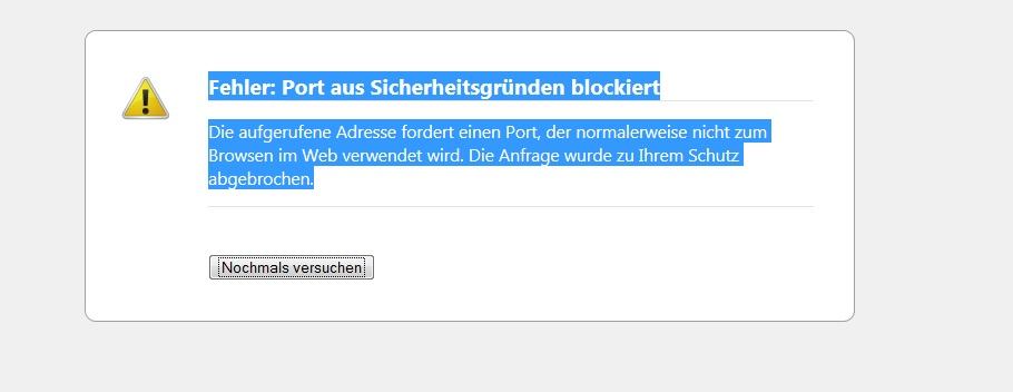

Wenn ich aus dem internen LAN versuche auf den DNS zuzugreifen, bekomm ich folgende Fehlermeldung:
Fehler: Port aus Sicherheitsgründen blockiert
Die aufgerufene Adresse fordert einen Port, der normalerweise nicht zum Browsen im Web verwendet wird. Die Anfrage wurde zu Ihrem Schutz abgebrochen.
Also grundsätzlich solltest du nicht mit dem browser, sondern mit telnet testen, ob der server erreichbar ist.
Dann stellt sich die frage, was für ein modem dazwischen hängt. Evtl brauchst du da auch eine port-weiterleitung. Ich nutze zb eine fritzbox als "modem" und wenn ich in der fritzbox keine weiterleitung einrichte, passiert natürlich nichts.
