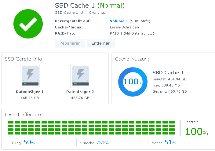

Monotonoda
Wie ist das denn bei Eurem NAS? Die SSD ist ja jetzt quasi restlos in Benutzung. Fängt die wieder bei 0% an wenn das NAS z.B. aufgrund von DSM Updates mal durchgestartet wird?
@Frankenheimer
die SSD's sind im Schnitt über den Tag / 30 Tage bei 50% Auslastung. Wenn wir ein DSM Update machen, dann springt in der Zeit das Failover NAS ein und betreibt die Bude weiter. Die SSD's werden bei neustart natürlich nicht gecleared sondern der Füllstand bleibt wie er ist und Sie machen dann da weiter wo sie aufgehört haben. Benutzt werden hier Aktuell Intel Platten aus der DC Serie. Als Critical Point haben wir intern die 70% angelegt, d.h. sobald wir eine Auslastung von im Schnitt 70% am Tag erreichen werden wir ein Upgrade durchführen. Angedacht sind dann wieder entsprechende Intels aus der D3 Serie mit 1.92TB. Hier hätten wir den derzeitigen Cache dann quasi vervierfacht (die Überlegung steht eh im Raum damit wir mehr VM's auf das NAS packen können) Die Dreher die drin sind sind übrigens WD Gold 8TB Datacenter Platten.
Edit: wer lesen kann ist klar im Vorteil: Daten die auf der SSD sind bleiben erhalten es sei denn sie werden durch wichtigere Daten ersetzt. Deswegen halt auch die Überlegung den SSD Cache zu erweitern. Oder halt voll auf SSD Storage wechseln, was aber für uns preislich aktuell den Rahmen sprengen würde.
allerdings auch nur dann, wenn der Füllgrad der SSD nach Shutdown erhalten bleibt. Wenn das Synology den Read Cache mit heißen Datenbeständen nach jedem Neustart erst neu erlernen muss und die SSD bei 0% Füllgrad startet, ist auch dies für mich wertlos.
So ist es allerdings nicht. Es bleibt nicht erhalten. Im Failover Scenario kann sein, sonst nicht.
