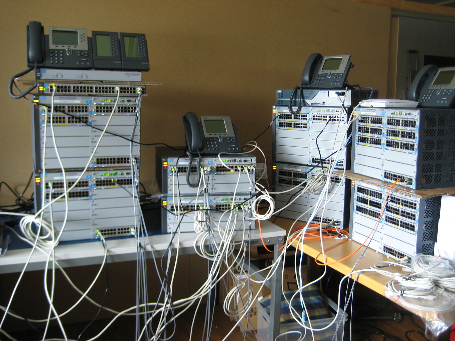

Hier noch was nettes was wirklich ein Netzwerk ist ;)
Hab ich bissel dran rumspielen müssen und zum laufen bringen müssen ;)
Feichti
