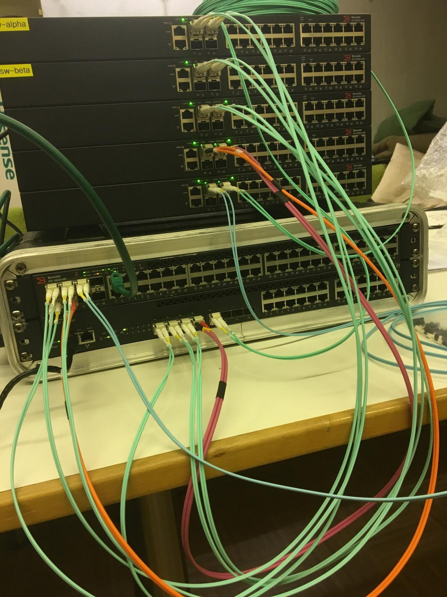

Laut sind die Lüfter vom Brocade nicht, ich hab 5 Stück von den 24P und noch 2x den größeren Bruder 6610:
Außerdem kannst du statt den 3 Originallüftern auch Noctuas einbauen, musst nur die Pinbelegung der Stecker ändern. Hab ich auch bei einem gemacht, läuft problemlos und hörbar ist der jetzt nicht mehr.
