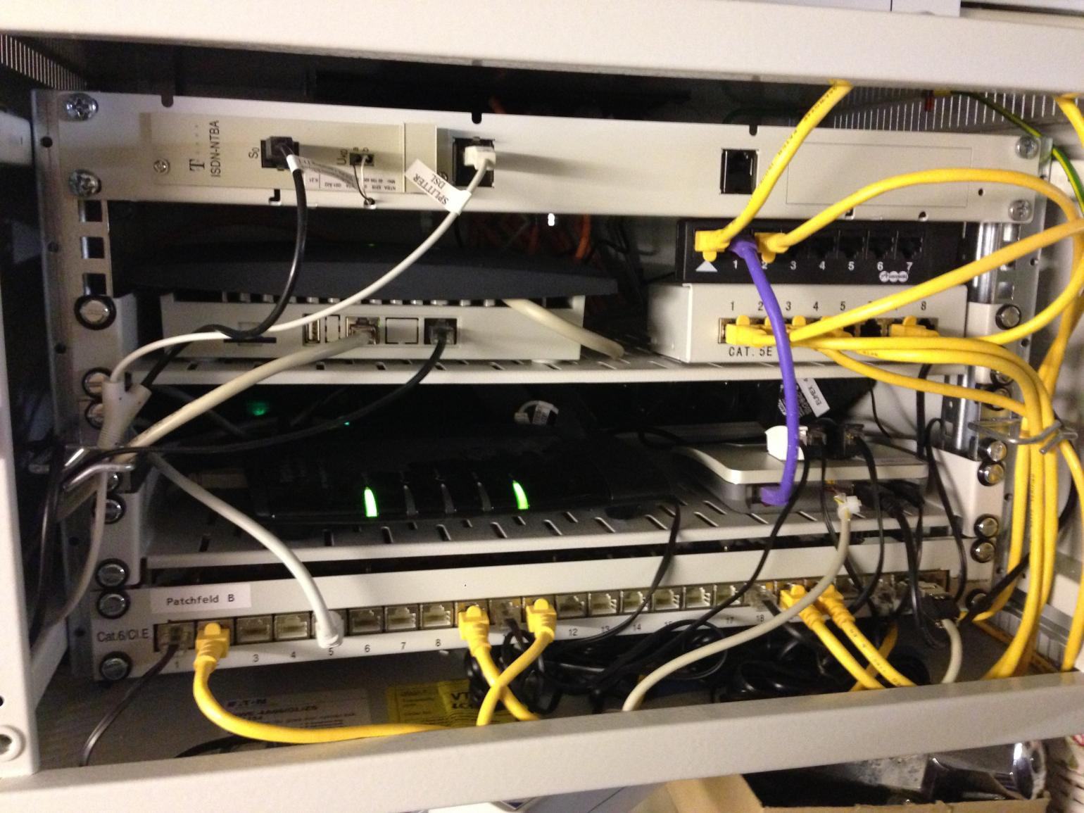

10" Komponenten sind in letzter zeit deutlich im Preis gefallen und oft deutlich billiger als 19".
Telefon und Co. Laufen bei mir alle über cat7 und DECT, je nach dem wo und was.
In einen 10" Schrank bekommt man all dies ebenfalls integriert und der der Schrank neu für 60€ zu haben ist und ein Patchpanel um 30€. Einlegeböden 15€, usw. Also weit entfernt von den mir bekannten 19" Preisen.
Klar ist die Qualität des Schrankes nicht so klasse wie die der locker 4x so teuren Konkurrenz aber für den Heimgebrauch ausreichend.
Auf dem Foto fehlt noch das 2. Patchpanel und die entsprechende Verkabelung aber um mal einen Eindruck zu bekommen reicht es... Kann natürlich mit einer 19" Anlage nicht mithalten.
