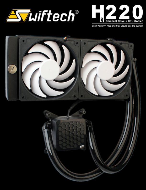

ich dachte, ich stelle mal alles wissenswerte über die neue und erweiterbare Swiftech H220 All-in-One Wasserkühlung zusammen.
Um was geht es hier genau - vielleicht erstmal ein Bild:
Die H220 sieht auf den ersten Blick wie ein Konkurrent zu Corsairs H100i aus - aber es versteckt sich doch einiges mehr dahinter.

Worin unterscheidet sich die H220 also von Ihren Konkurrenten? Ich fasse mal knapp zusammen was ich bisher so weiss:
  • Dies ist nicht eine der üblichen Asetec oder CoolIT AiO-Lösungen sondern eine Eigenentwicklung.
  • Radiator aus Kupfer und Messing, nicht das ansonst übliche Aluminium.
  • Der Kreislauf kann geöffnet und erweitert werden.
  • Die Konkurrenz liefert i.d.R. für Silent-Systeme unbrauchbare Lüfter mit (meiner Meinung nach sind diese einfach zu laut) - die von Swiftech scheinen tatsächlich verwendbar zu sein. Ich bin gespannt ob sie auch in einem Silent-System bestehen werden.
  • Ebenfalls sehr ruhig soll die Pumpe sein, welche über PWM angesteuert wird.
