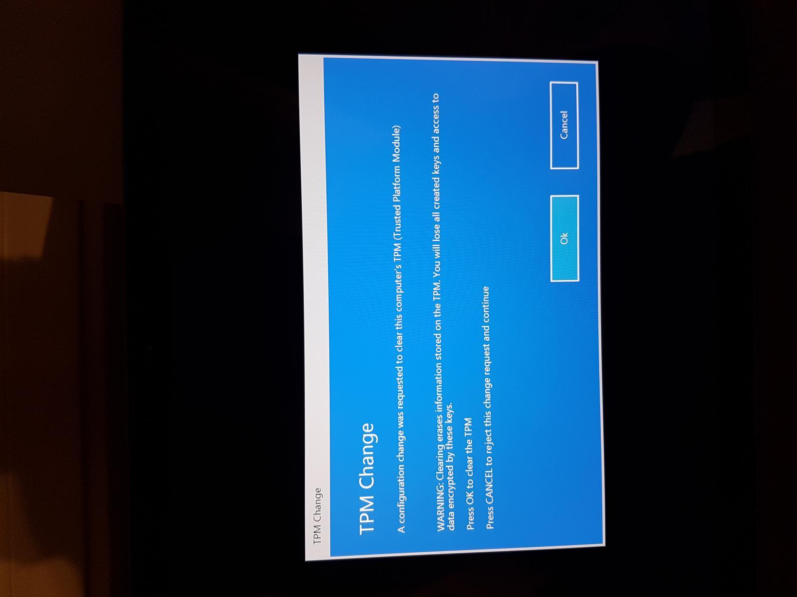

Meine zweite Frage ist wegen TPM,dass mir jetzt nach dem zurücksetzen (ohne Eingabe von irgendeinem Code ) angezeigt wird..
Ich kann es löschen oder behalten?

Könntest du mal schwind einen Screenshot oder Foto davon machen was dir im Zusammenhang mit TPM angezeigt wird?
Das ist nämlich eigentlich nur eine Hardwarekomponente die beim verschlüsseln hilt sowie dafür sorgt dass nur das richtige Windows bootbar ist (secure boot).
TPM an sich ist eben wegen SecureBoot auf dem SP schon ab Werk ja eingeschaltet - nur kommt man als Nutzer damit eigentlich nicht in Berührung.
Es gibt Anleitungen im Netz wie man das Abschaltet, aber das Ziel ist da meistens, andere Windows Versionen oder Linux auf dem Gerät laufen zu lassen.

Ich habe die Bilder hochgeladen.
Das eine ist das Schreiben des Verkäufers.
Das andere steht nun beim Surface,jetzt nach dem ist zurückgesetzt habe (ohne Eingabe irgendeines Codes)

Also die Windows Lizenz ist fest im System verankert. Bin mir zu 98% sicher dass die nicht gelöscht wird wenn du da auf Okey klickst. D.h. hinterher solltest du ein freies System haben.
Wenn alles nicht emhr greif kannst du dir übrigens auch eine Win 10 pro ISO runterladen und mit Microsofts eigenem Tool, ein instalationsmedium machen. Das instaliert dann ein frisches Windows auf dem System /TPM muss davor aber ausgeschaltet werden) und dieses nutzt dann automatisch die Win 10 Lizenz aus der Firmware.
