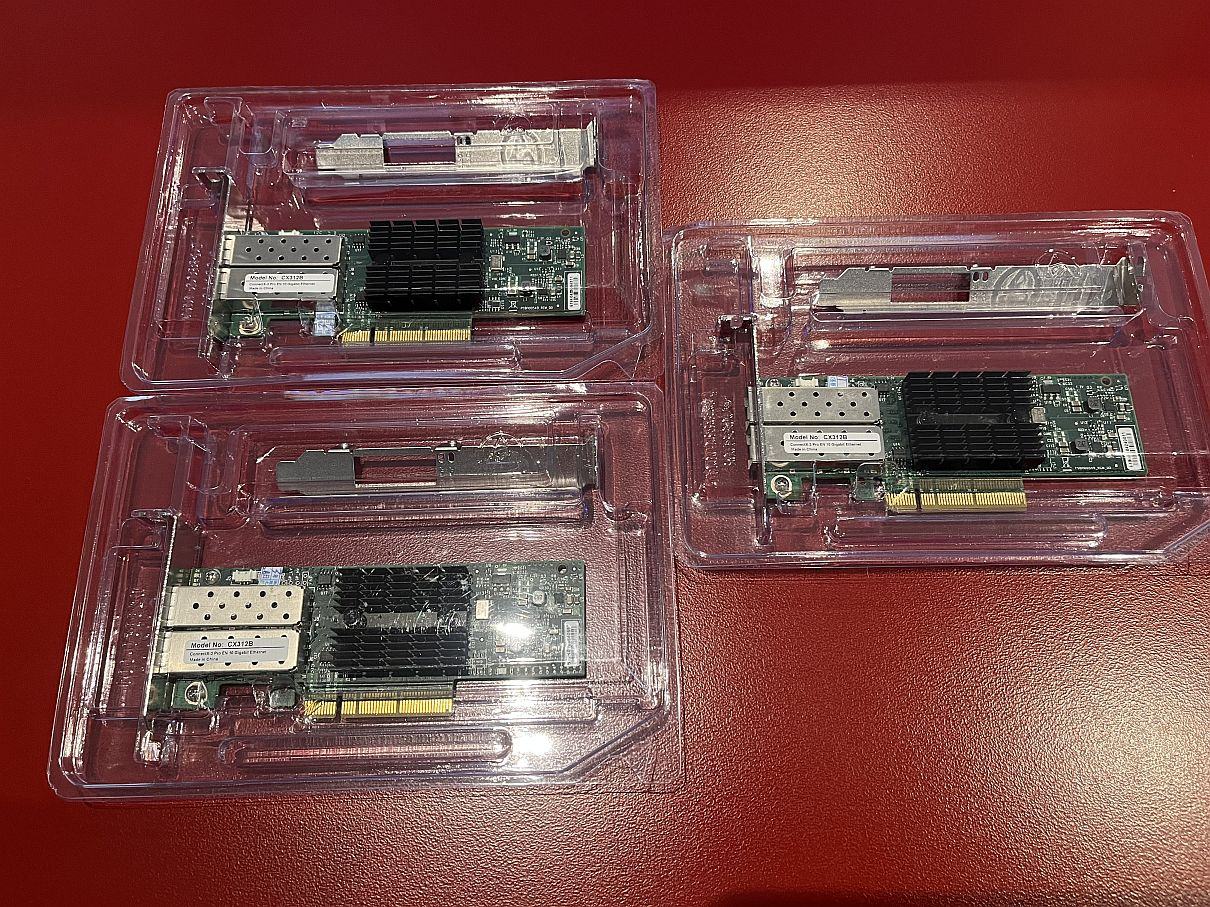

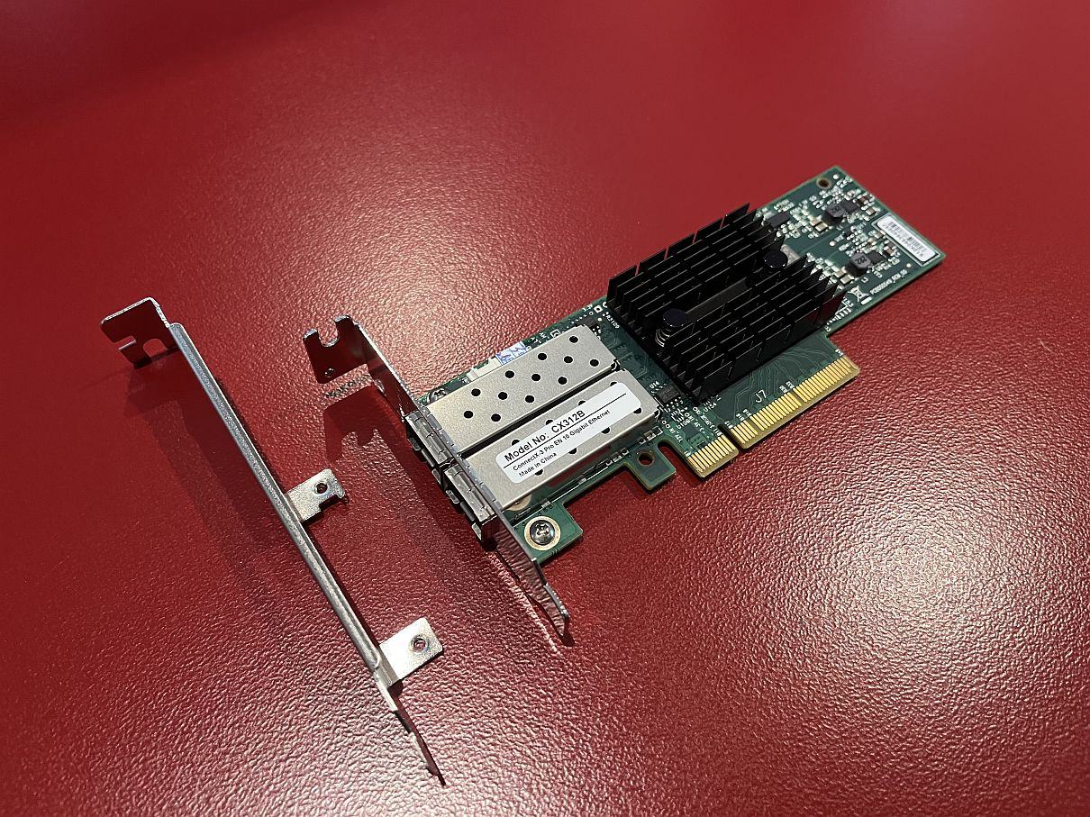

Gestern kamen die 3 bestellten Mellanox ConnectX-3 Pro Karten aus China an. (paar Tage früher als angekündigt, aber so im typischen Bereich bei kostenlosen Chinaversand)
Verpackung und Inhalt wie erwartet:

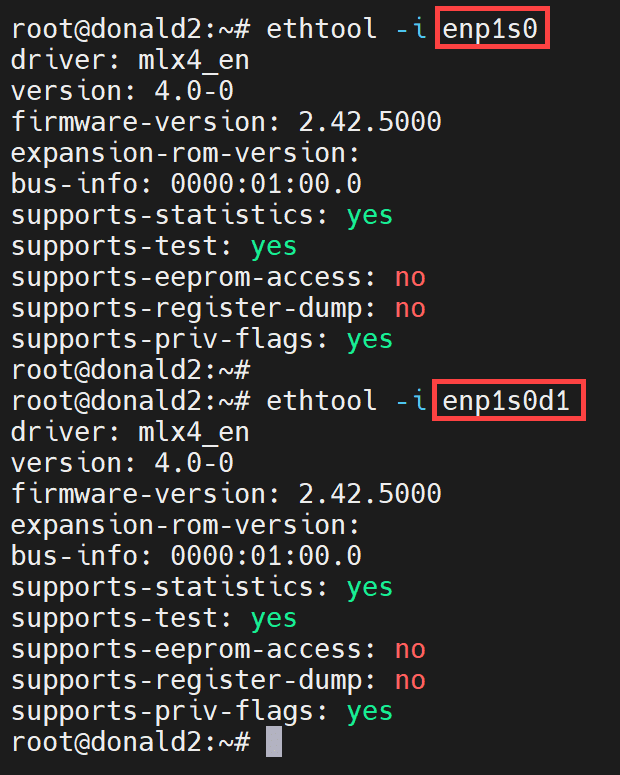

Beim Bonding musste ich neue NIC Namen angeben, die für mich auf den ersten Blick etwas ungewohnt waren:
(Bei der Broadcom Karte waren die Dual Ports einfach mit der Zahl 0 und 1 am Ende gekennzeichnet, hier wird beim Port 2 ein "d1" angehängt...naja...)

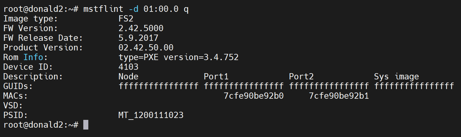

Konnte via NVDIA Seite die "aktuellste" Firmware runterladen und erfolgreich installieren. Die Version ist von 2.34 auf 2.42 gestiegen, aber stammt trotzdem aus dem Jahr 2017. (Da war die Broadcom Firmware etwas neuer.) Aber egal...wenn die Firmware stabil ist, muss man ja keine neue releasen. Zudem ist die Karte aus dem 2016. Das ist normal, dass das nicht mehr gross gepflegt wird. (Dafür hat sie mich auch nur $39 gekostet.)

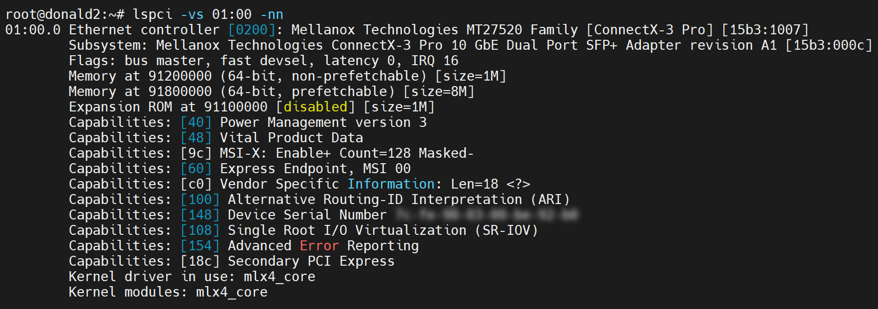

Hier noch paar weitere Infos:

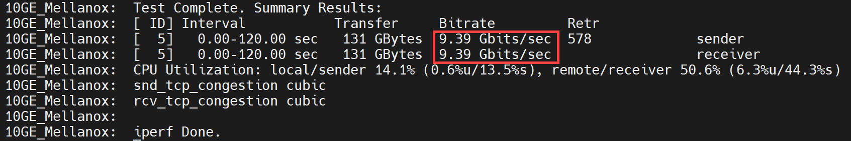

Ein iPerf3 Speed-Test zwischen Proxmox 1 Host und dem Proxmox 2 Host (über ein Switch) ergab die erwarteten Werte und unterschied sich nicht von der vorherigen Karte:
(Auch die CPU Utilization, falls die stimmt, ist praktisch identisch.)
