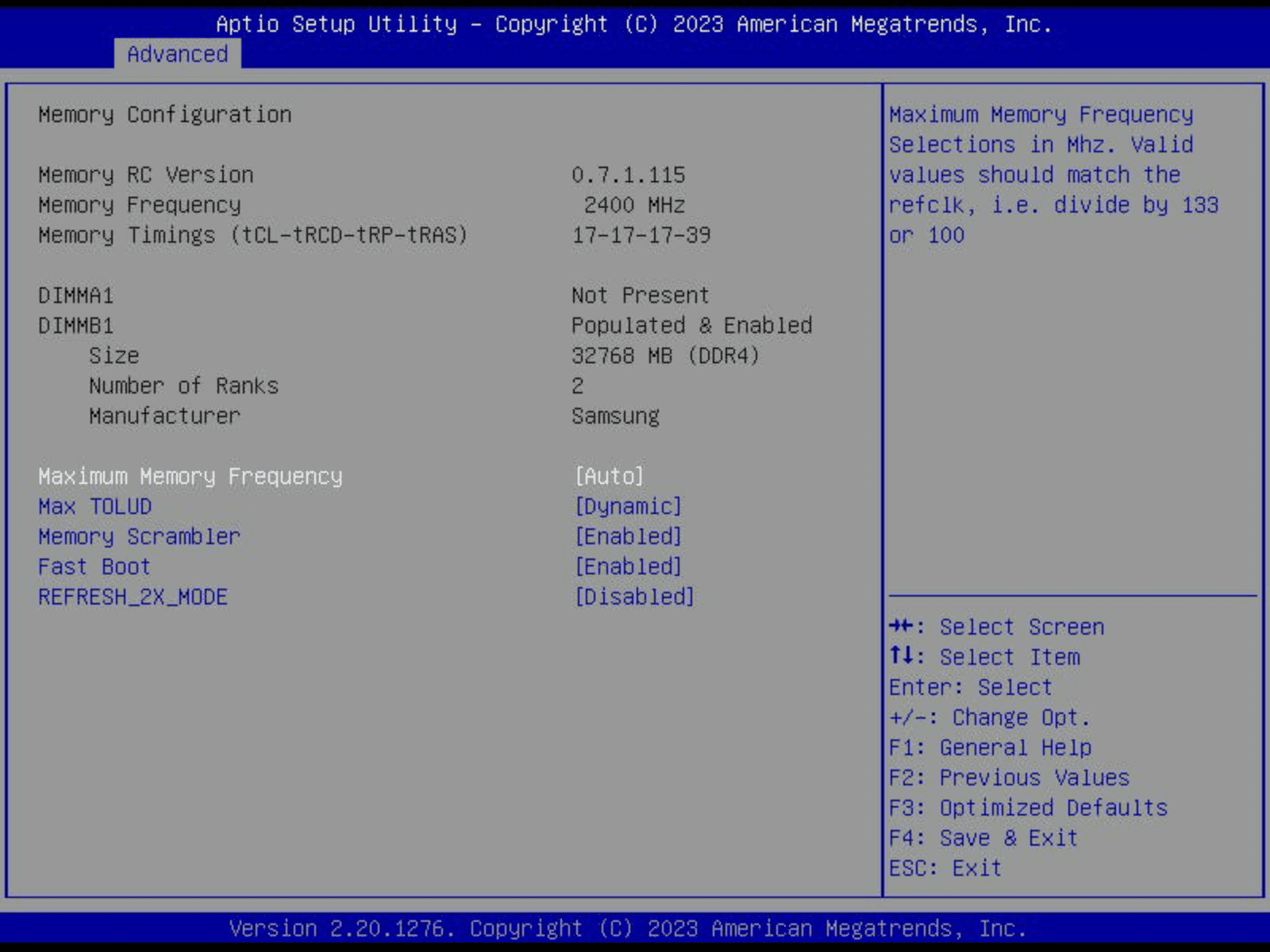

So, ein paar Tage verspätet habe ich endlich meine neuen 2x32 GB Kingston Memory (ECC) erhalten und vorhin eingebaut:
Hier noch das alte Memory:
Und hier das neue:
Das ist jetzt das erste Mal, dass in einem dieser 3 Problemserver 64 GB RAM (und somit beide RAM-Slots gefüllt) eingebaut wurden.

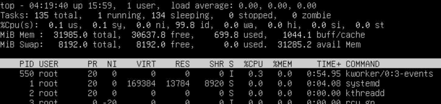

Zwischenbericht: Seit 20 Std. läuft nun der Linux TOP-Befehl ohne Freeze. Und dies, obwohl ich gestern das OS (Ubuntu) ja neu installiert habe, was "üblicherweise" nach "einigen Stunden" (oft so >8 Std.) ein Freeze ausgelöst hat.
Bin mal gaaaaaaaaaaaaaaaaaaaaaaaaaaaanz vorsichtig optimistisch. Da es ja leider nicht wirklich reproduzierbar ist, könnte der Freeze noch kommen. Zumindest kam er in den letzten (ähnlichen) Fällen schon viel früher.

Ich glaube nicht, dass es am Memory selber liegt, da ich abgesehen von diesen (eigentlich nicht wirklich zufälligen) Freezes ja keine Probleme hatte und auch Burn-In Tests unauffällig waren.
Aber ich habe halt immer nur EIN 32 GB Riegel im Board gehabt (bei allen 3 betroffenen Boards!).
D.h. ich habe jetzt das erste Mal Dual Channel im Einsatz. Und vielleicht ist genau das die Lösung. (Vielleicht mag dieses Board oder das Kingston Memory oder meine Default BIOS Settings kein Single Channel...oder...oder...)

Der TOP-Befehl lief übrigens nun fast 13 Std. lang!

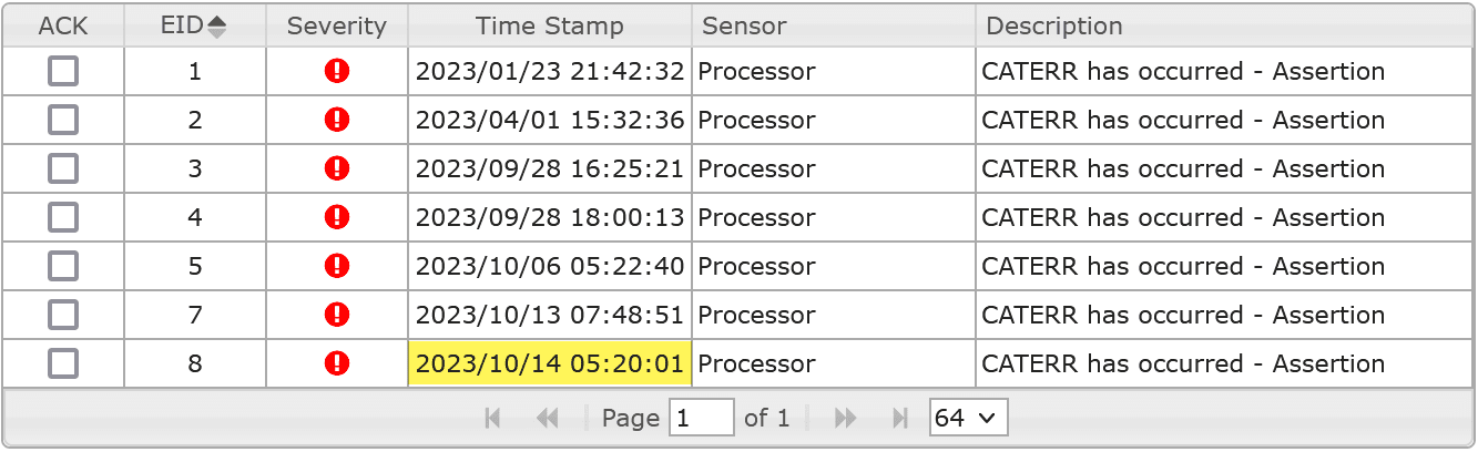

F**K, jetzt habe ich doch noch ein Freeze bekommen. :devilish:
Habe ja gestern nach meiner letzten Nachricht (so um 23 Uhr) Proxmox neu installiert und soweit eingerichtet (in Cluster aufgenommen etc.). Aber keine VMs erstellt. Bin dann noch vor Mitternacht ins Bett (da lief noch alles normal.)
Und heute im Log sehe ich, dass es um 0:41 (die Logzeiten sind UTC) ein Freeze gegeben hat. Also diesmal unter 2 Std.

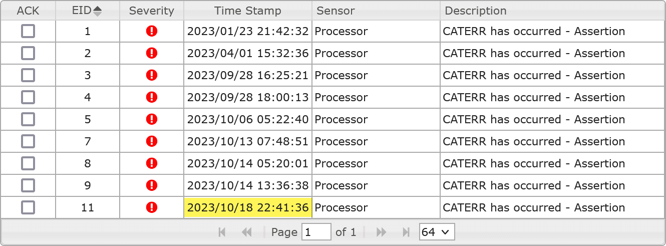

Wieder mal was neues von meiner Seite. :giggle:
Zuerst eher eine weitere Bestätigung und keine News:
Am Wochenende habe ich endlich mal meine OPNsense Firewall von 22.7.11 auf 23.7.6 upgedated, was ein Major Update (mit mehreren Reboots) bedeutete.
Bekanntlich läuft meine OPNsense auch auf einem dieser 3 Supermicro Boards. Den letzten Freeze hatte ich dort vor fast einem Jahr, obwohl die Firewall in dieser Zeit 24h in Betrieb war. Also sehr stabil. Der Unterschied hier lag daran, dass ich eben nie einen grösseren Update durchgeführt habe und das ist ja unterdessen DAS Merkmal für ein Freeze zu erhalten.
Und tja, was soll ich sagen? Schon während dem Update (es waren mehrere Zwischenschritte nötig) gabs ein Freeze! Nicht, dass mich das jetzt überraschte. Aber dass es so schnell kam war etwas unüblich. (Seit diesem Freeze läuft das Teil wieder normal stabil...und so wird es wohl auch bleiben, bis ich wieder ein OS-Update durchführen muss.)
Also nur so am Rande, dass die Freeze auch dort immer noch geschehen. (Und dies ist ja FreeBSD und nicht Debian/Ubuntu)

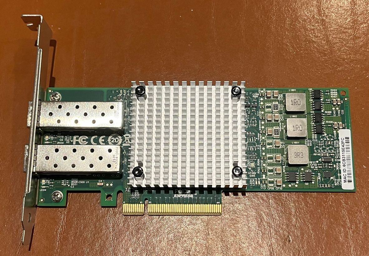

Gestern kam mir aber doch noch was in den Sinn: In allen drei Supermicro Servern habe ich die gleiche PCI-Netzwerkkarte verbaut (und auch im Einsatz): Eine Broadcom NetXtreme II BCM57810 Dual 10 Gigabit Ethernet Karte. In allen 3 Systemen habe ich diese Karte als Bonding konfiguriert und nie Probleme (Stabilität oder Performance) bemerkt. Sowohl FreeBSD (OPNsense), wie auch Proxmox (Debian) oder Ubuntu haben die Karte automatisch erkannt und ich musste nur das Bonding konfigurieren.
Etwas, was in allen 3 betroffenen Systemen vorkommt, müsste man eigentlich ins Troubleshooting aufnehmen. Ich habe diese Karte aber eigentlich nie in Verdacht gehabt. Vermutlich, weil sie ja normal funktionierte.

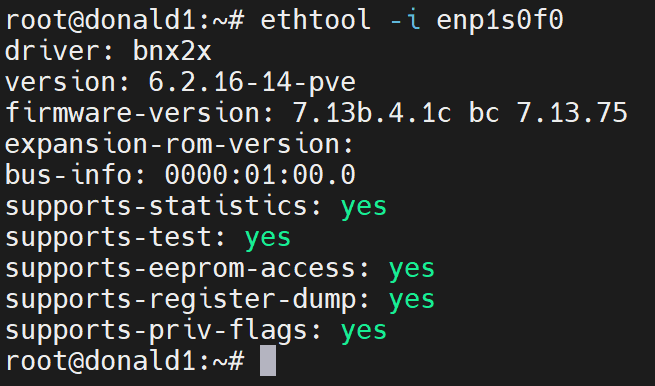

Hier schon vorab noch paar Infos zu dieser Karte (vom produktiven Proxmox/Debian System):

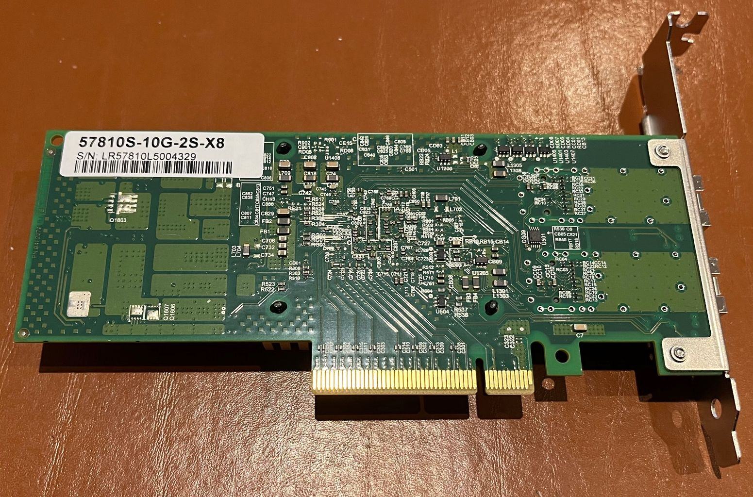

Wo hast du denn die Karte her? Das sieht mir sehr stark nach einer Billigkarte aus. Da würde ich nicht mal unbedingt auf die Firmware tippen, sondern, dass die Karte an sich grundsätzlich Müll ist. (wird man ja anhand "ohne Karte" sehen, was passiert)
Karte einzeln:
mehrere:

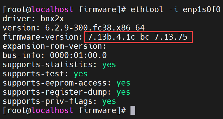

Werde jetzt mal die Karte wieder einbauen und mal schauen, ob ich mit der Marvell-Firmware etwas machen kann.

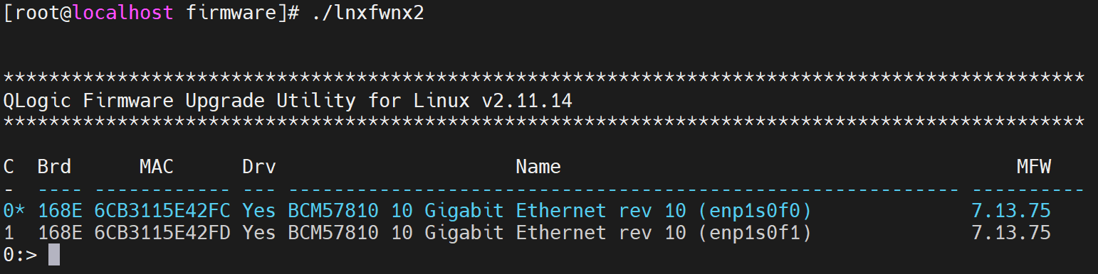

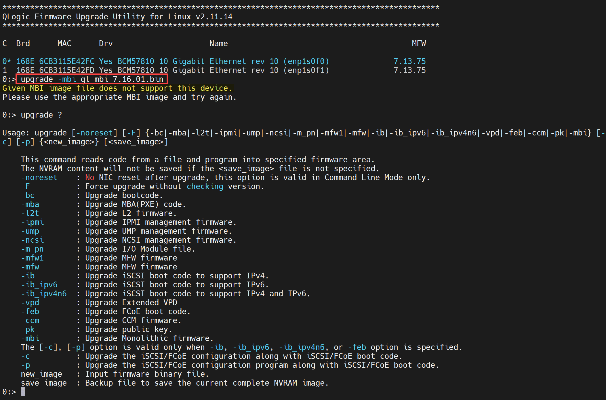

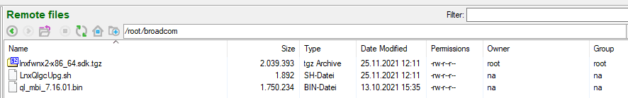

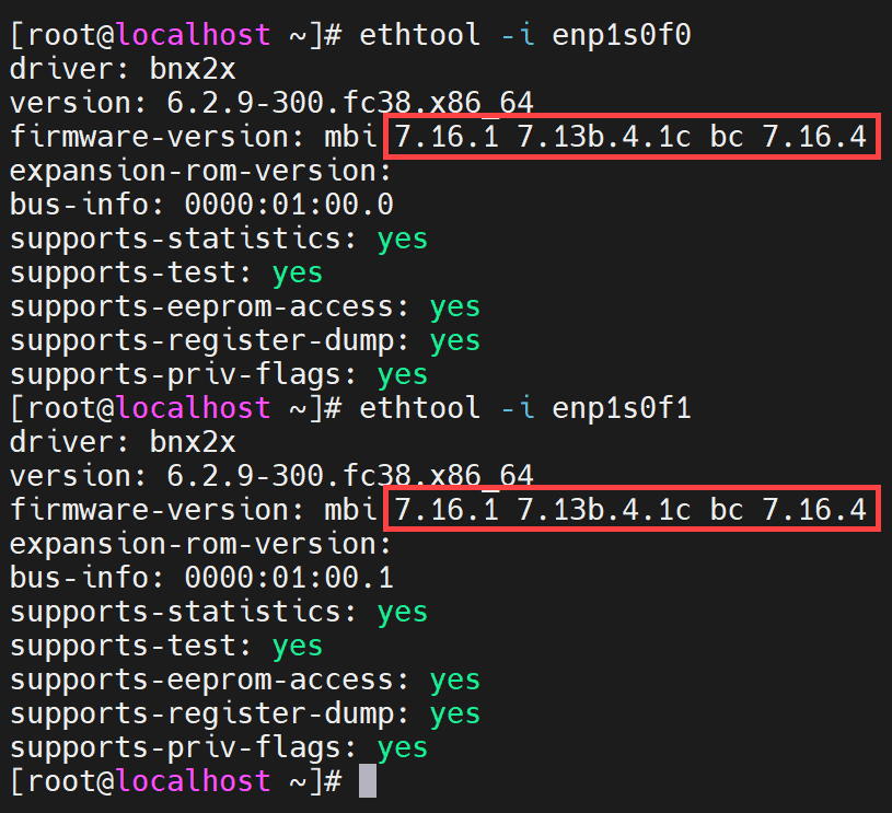

Ich habe nun von diesem Marvell Link das entsprechene Linux Firmware Package runtergeladen.

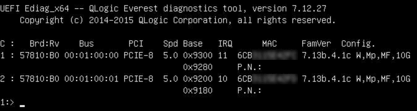

Wenn ich das (interaktive) Firmware Utility starte, werden meine beiden Dual Ports angezeigt:
Da wusste ich dann nicht mehr weiter. :rolleyes2: (bzw. das readme File besitzt soviele Befehle, dass es mir schwindlig wurde...)
(Mit dem Befehl "dev" bekomme ich übrigens nochmals genau die obige Liste zurück. Im readme steht zu diesem Befehl: "'dev' will display a list of upgradeable devices." Also erkennt er die Karte als upgradeable an.)

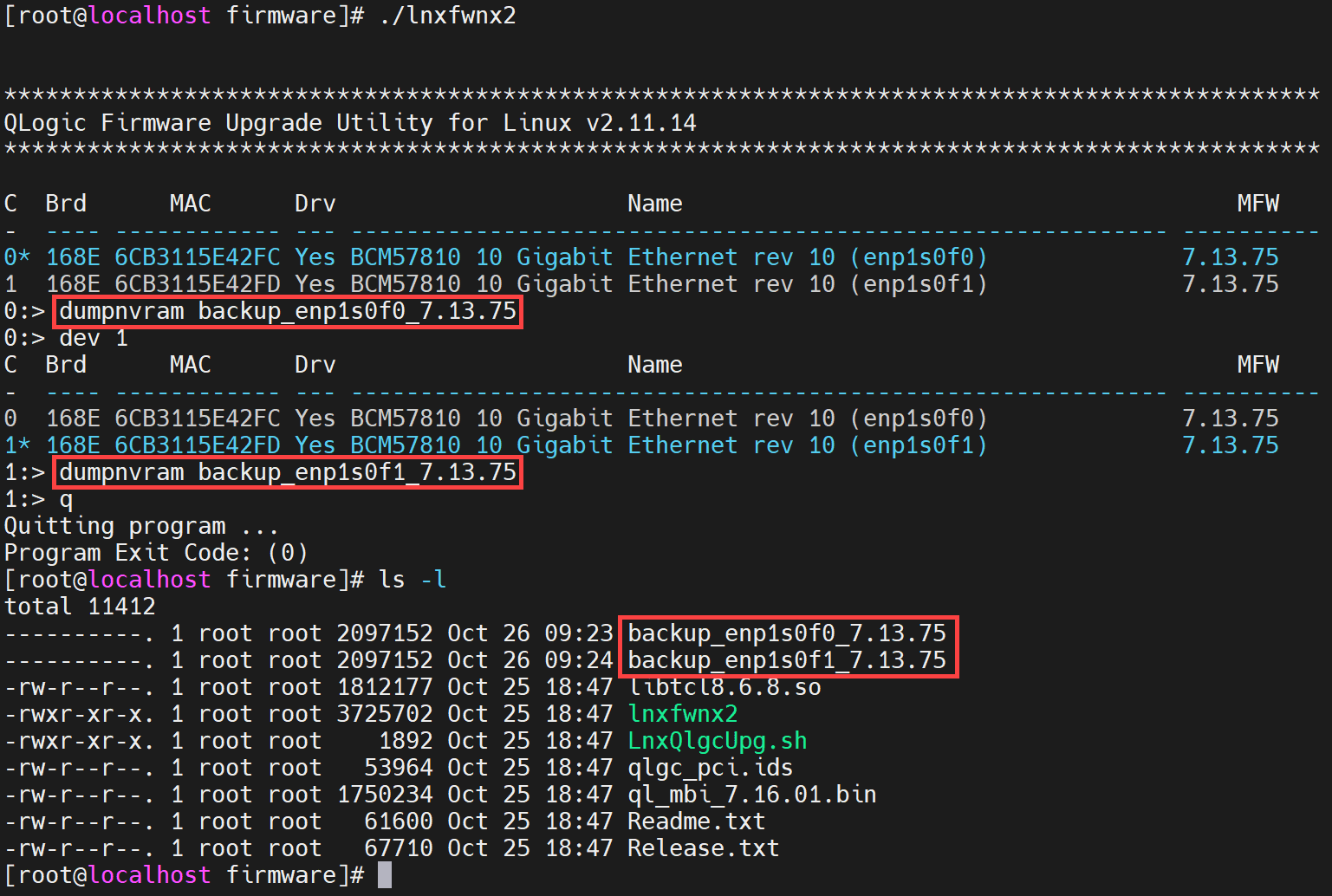

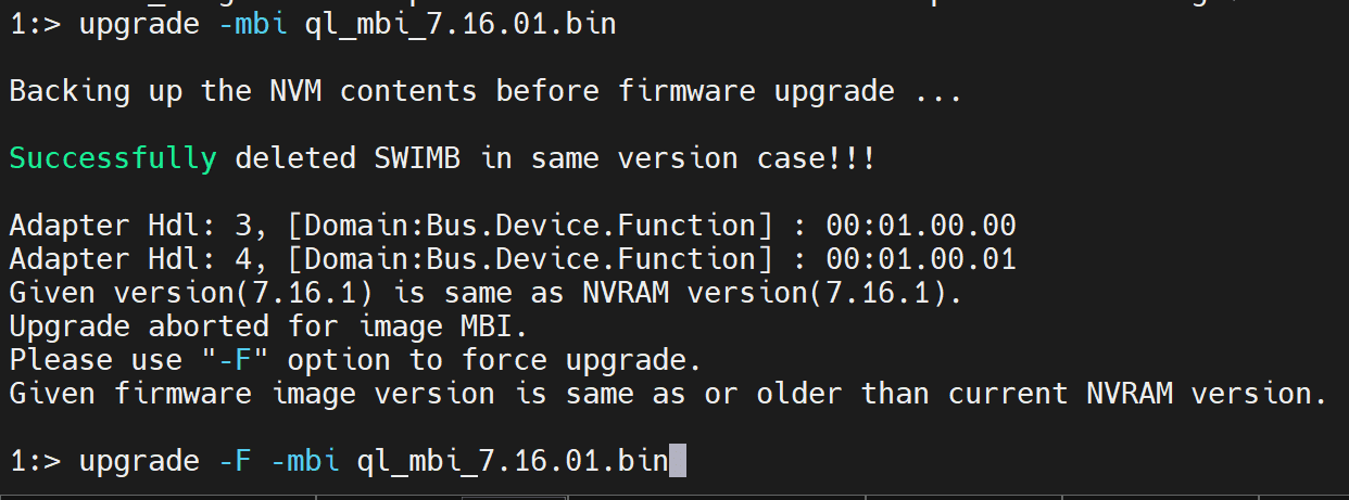

Habe aber dann im readme ein Beispiel für den nicht interaktiven Modus gefunden, mit dem man zumindest mal prüfen kann, ob es zur Firmware gültige Adapter gibt:
Bash:
[root@localhost firmware]# ./lnxfwnx2 -all dir -mbi ql_mbi_7.16.01.bin
QLogic Firmware Upgrade Utility for Linux: v2.11.14
There is no supported network adapter found on this server!!!
Please make sure that devices are up and running.Quitting program ...
Hier scheint es ihm dann nicht mehr "upgradeable" zu sein.

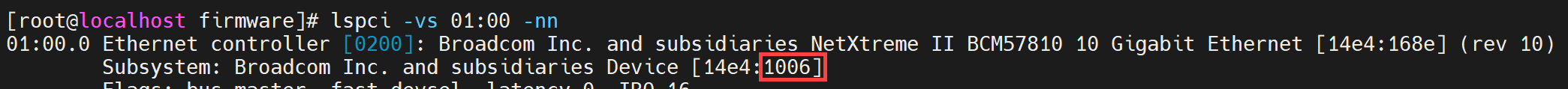

Ich vermute, dass ich nun genau das Problem mit der PCI Sub Device ID habe.
Bei reddit stand dazu das folgende:
The firmware is deployed as a monolithic image and it will fail due to an incorrect subsystem device ID.
You can either manipulate the table within the firmware or for long-term trouble free updates, it's easier to modify the subsystem device ID within nvram. Please note that you'll need to do this for each device ie. port. eg.
Und danach folgt ein Beispiel, mit dem ich leider gar nichts anfangen kann.
Was würdest du mir hier empfehlen? Eher die Firmware-Tabelle anpassen oder die Sub Device ID? Das erste würde halt nur für diese aktuelle Firmware (7.16.01) gelten und das zweite, wenn man in Zukunft immer wieder mal ein Firmware Update durchführen möchte.
Ich vermute, dass es zu dieser Karte nicht mehr viele Firmware-Updates geben wird (wenn überhaupt) und ich normalerweise auch kein Update durchführe, falls mein Freeze-Problem mit dieser Firmware behoben würde.
Also ich tendiere deshalb eher zu ersten Variante ("manipulate the table within the firmware").

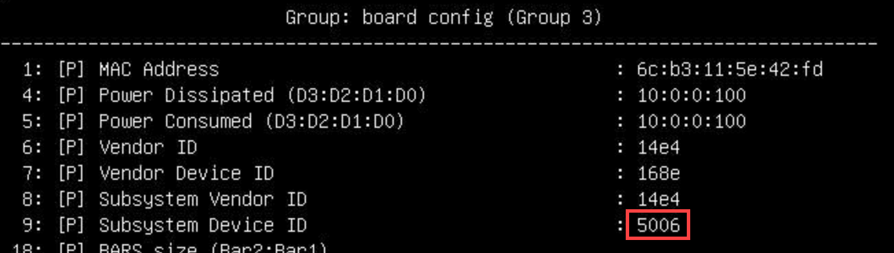

Nur wie? Das ist ja ein .bin File. Ich denke, dazu braucht es ein spezielles Tool oder zumindest einen Hex-Editor. Und dann müsste man wissen, an welcher Stelle die Änderungen vorgenommen wird. Wir aber durch diese Manipulation nicht der Hash des Files geändert?
Hat mir da jemand mehr Infos dazu? (Gemäss reddit hat es der Topic Starter und zuletzt noch ein andere User so den Firmware-Update geschafft...leider hat er es nicht erklärt, wie.)

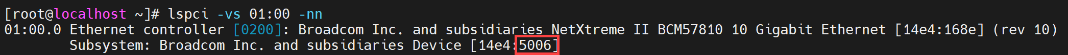

Vielleicht wäre es aber in meinem Fall doch einfacher, "nur" die falsche PCI Sub Device ID anzupassen? Ich müsste das zwar bei jeder Karte für jeden Port machen, aber wäre evtl. (für mich) einfacher.

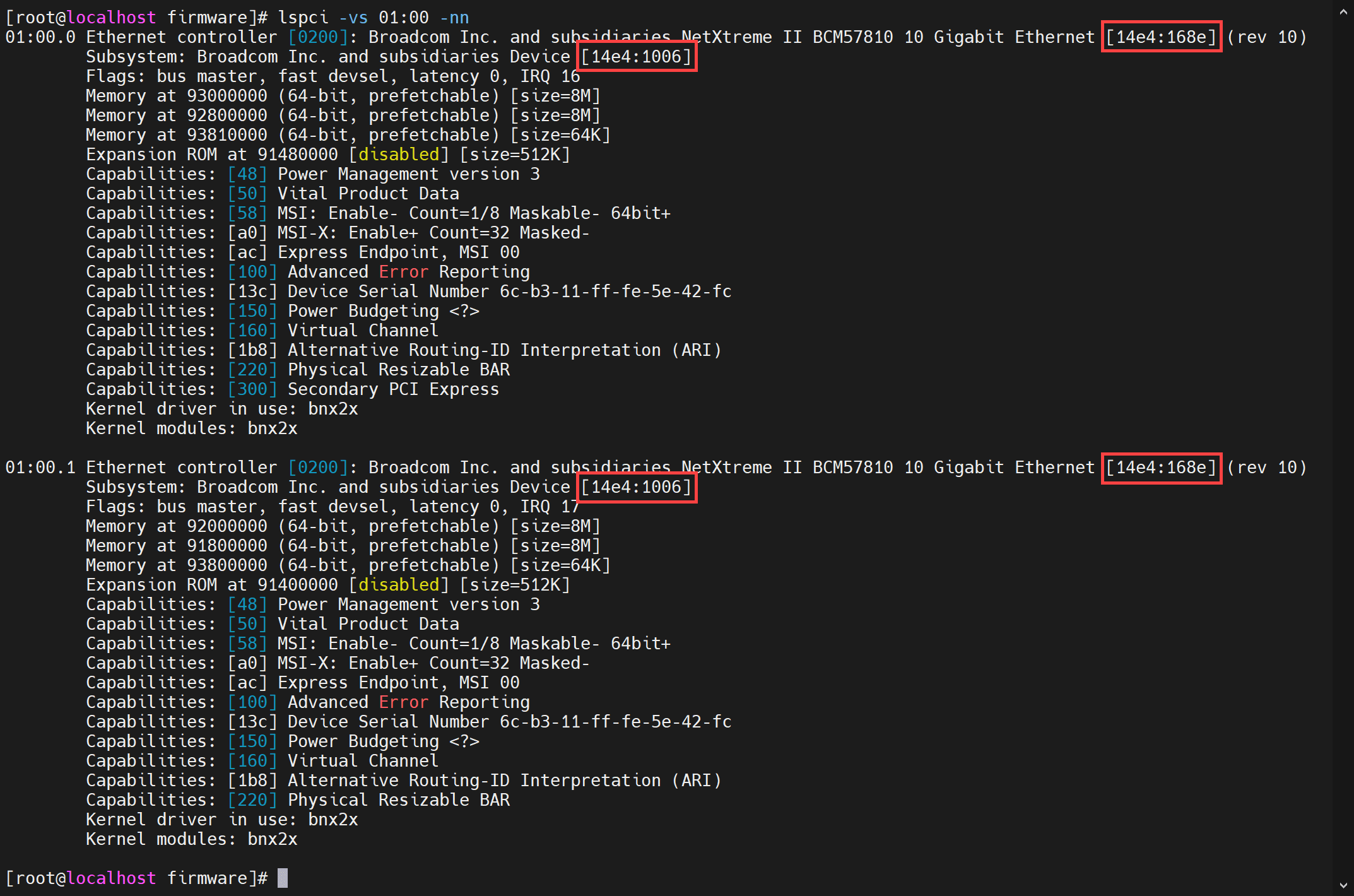

Wenn ich das richtig verstehe, sind das meine PCI IDs:
Vendor: 14e4
Device: 168e
Sub-Vendor: 14e4
Sub Device: 1006
Gemäss dem reddit Post müsste jedoch der Marvell-Treiber auf folgendem lauten: QLE3442-CU-CK 14e4:168e 14e4:5006
Ich müsste also die Sub Device ID von jetzt 1006 auf 5006 ändern können. Dann könnte der Firmware-Update durchlaufen (wenn ich das richtig verstanden habe).

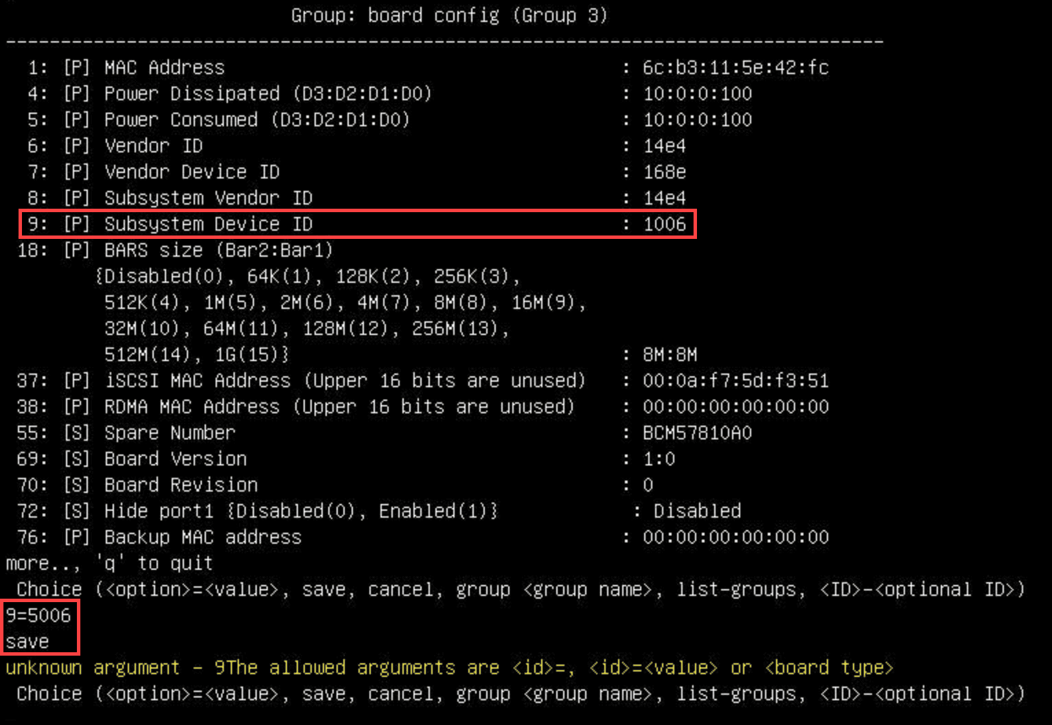

Das bei reddit angegebene Beispiel mit "ediag_x64.efi -b10eng" ist aber glaub kein normaler Linux-Befehl, sondern für ESXi.
[Edit] Je länger ich da nachdenke, desto unlogischer wird es für mich, dass man mit einem Tool einfach die PCI ID direkt auf dem Device ändern kann. Vermutlich geht das im oben gezeigten Beispiel nur, weil dort die Karte in der VM so angezeigt werden soll. Man ändert also nicht direkt die Karte, sondern nur, wie es VMware dann in der VM anzeigt. Das könnte sicher gehen, weil man bei einer VM ja fast alles ändern kann (Seriennummer etc.).
Aber in meinem Fall würde mir das wohl nichts nützen. Ich müsste es ja direkt in der Karte geändert haben. Und ob das geht?
Dann bleibt doch nur noch die Anpassung der Firmware-Datei, oder sehe ich das falsch?
Du warst mit dem zweiten Edit auf dem richtigen Weg. ;-)

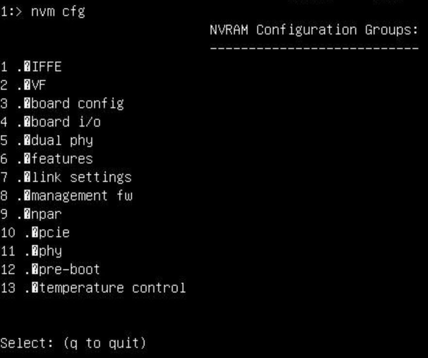

Genau das macht man. Hat auch nichts mit "an eine VM durchreichen" zu tun, sondern du änderst die ID direkt im EEPROM der Karte. Das ist an sich aber nichts schlimmes. Das kann man mit vielen Herstellern machen. Gerade Mellanox-Karten gehen dafür wunderbar.

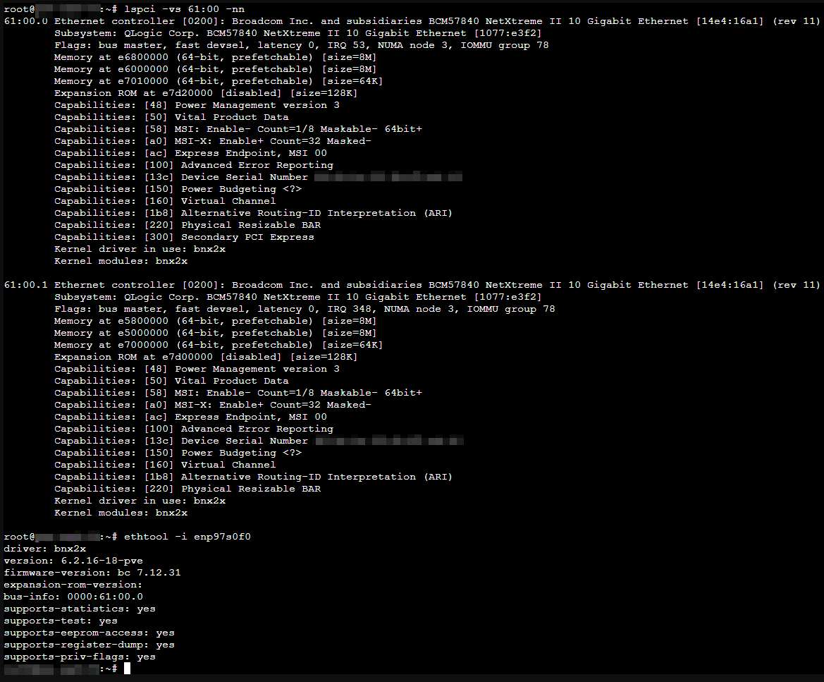

Habe den Beitrag nur überflogen, aber das sieht für mich so aus, als würde man das direkt aus EFI Shell machen. Das ergibt auch Sinn, das so zu machen. Im Prinzip ganz einfach. Die .efi Datei auf einen FAT32 formatierten USB-Stick kopieren und in die EFI shell booten. Entweder kann man die direkt aus dem BIOS/EFI heraus starten (meist unter "boot" oder irgendwo am Ende) oder du rufst das Bootmenü des Mainboards auf und kannst von dort in die Shell springen. Ich glaube das geht bei Supermicro.

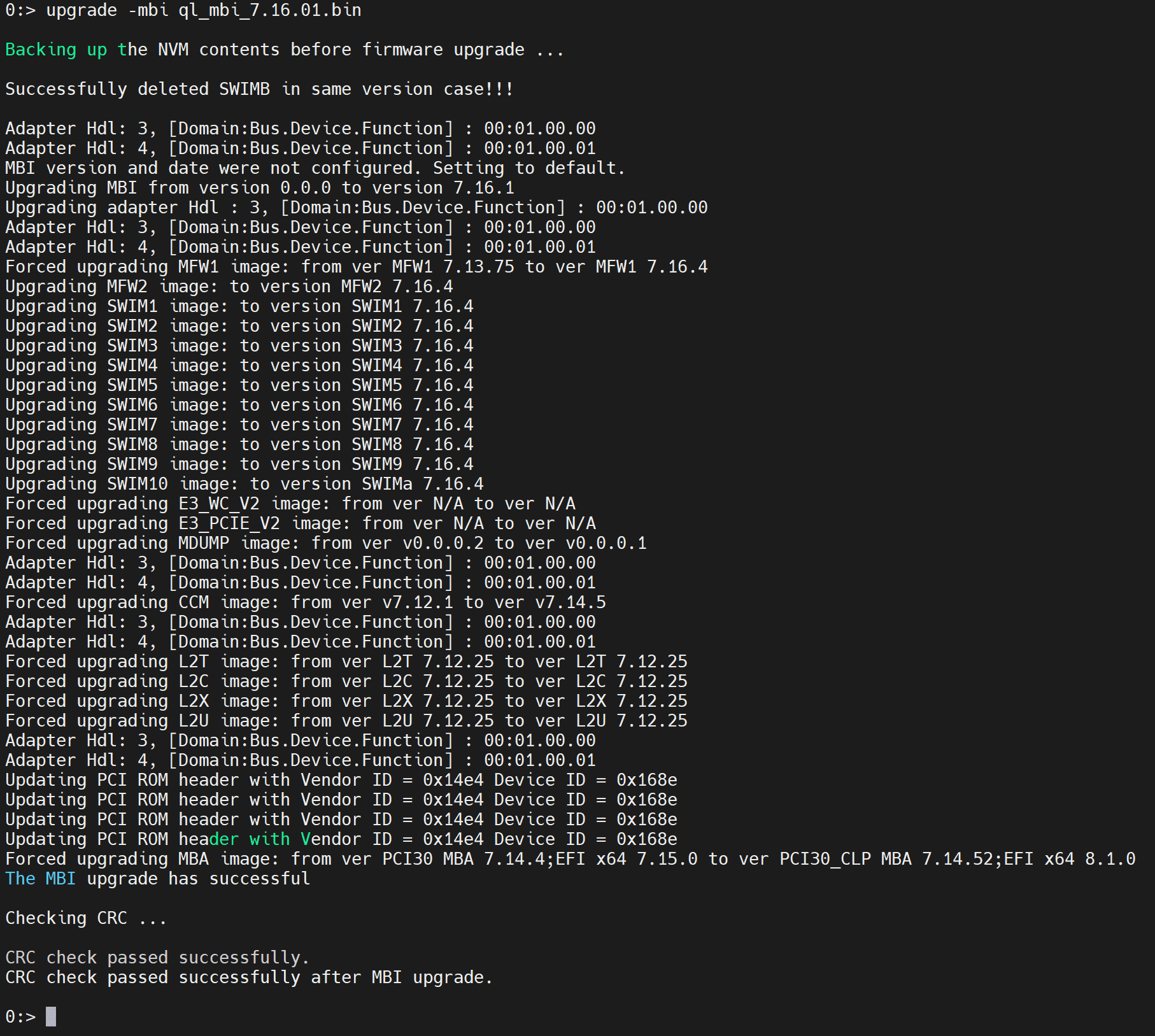

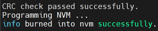

Du landest dann in einer rudimentären Shell und wechselst mit "fs0:" (ohne die Anführungsstriche, Doppelpunkt ist Ö auf einer deutschen Tastatur) auf den USB-Stick. Mit "ls" kannst du dir sicherheitshalber noch anzeigen lassen, ob du tatsächlich auf dem richtigen Laufwerk bist und dann geht es mit dem genannten Befehl weiter.
Falls du nicht weiterkommst, können wir hier versuchen, dich durchzulotsen. Ich muss mal schauen, ob ich irgendwo auf der Arbeit noch so eine Karte habe, mit der ich das mal testen kann. Will dazu aber nichts versprechen.
Und ein wirklich ernst gemeinter Ratschlag zum Schluss: wenn du die Chance hast, die Informationen von der Karte zu sichern, tu das auf jeden Fall. Kenne die Syntax von dem Flashtool nicht, aber sowas geht meistens. Wenn du dir unsicher bist, mach ein Foto oder Screenshot, stell's hier rein und dann sehen wir weiter. :) Und nun gutes Gelingen.

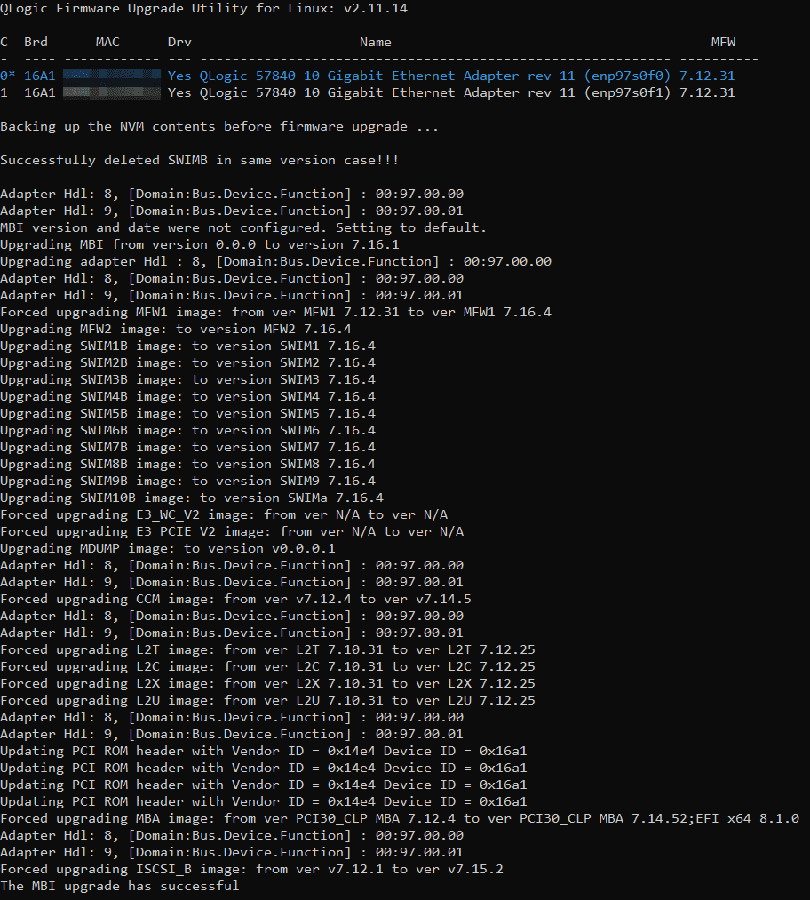

€dit: Ich hätte eine BCM57840 mit alter FIrmware, mit der ich das ggf. durchtesten kann. Ich GLAUBE, die hat aber schon die korrekten Sub Device IDs. Habe das Firmware-Tool aber noch nicht getestet.

Ich denke, ich konnte mit dem Qlogic Firmware Utility (das von der Marvell-Seite) ein "Backup" des NVRAM erstellen.
dumpnvram {<filename>}
Dumps the NVRAM contents or MDUMP image to the specified file.
if "mdump" option is not specified then dump the entire NVMRAM contents
to specified file.
<filename> is a mandatory parameter. Use forwardslash instead of
backslash when specifying <filename>. Alternatively you could also
use two backslashes in the file path. Use file/directory paths
without quotes/spaces.
Und so habe ichs gemacht. Zumindest habe ich nun für jeden Port eine Datei geschrieben.
Was dort genau drinsteht und ob ich diese mit dem gleichen Tool im Notfall wieder zurückschreiben kann, weiss ich natürlich nicht. Gemäss dem restorenvram Befehl müsste es gehen. Das könnte ich ja mal testen. Bekanntlich ist ein Backup immer nur so gut, wie man ein Restore davon getestet hat. 8-)

Hab nun mein vorher erstelltes NVRAM Backup mit dem Utility erfolgreich zurückschreiben können. Somit sollte dies im Notfall funktionieren.
Befehl: "restorenvram backup_enp1s0f0_7.13.75.nvram"

So, brauche leider doch etwas Hilfe.
Habe das ediag_x64.efi Tool auf ein USB-Stick kopiert, in die EFI-Shell gebootet und auf den Stick gewechselt. Wenn ich das Tool starte, wird mir die Dual Karte angezeigt. Soweit schon mal gut.
Im reddit Post standen die folgenden Anweisungen:
Bash:
dev 1
nvm cfg
9=5006
save
dev 2
nvm cfg
9=5006
save
Nach etwas Suchen habe ich gesehen, dass die gesuchte Option 9 in einem Untermenü (3 Board config) versteckt ist:
Hier wird auch die (für mich "falsche") Subsystem Device ID angezeigt.
Mit "9=5006" und danach "save" müsste ich das nun ändern können.
Leider passiert nach der Eingabe von "9=5006 (Enter)" zuerst mal nichts. Weiss natürlich nicht, ob da überhaupt schon eine Bestätigung erscheinen sollte.
Und wenn ich dann auf der nächsten Zeile "save (Enter)" eingebe, kommt die obengezeigte Fehlermeldung (gelb markiert).
Sorry, habs nun doch irgendwie geschafft. Zumindest zeigt er mir jetzt die 5006 an. Und bei "save" kam auch eine entsprechende Bestätigung, dass die Config gesichert wurde.
(Habs natürlich bei beiden Ports angepasst.)
Jetzt sollte ich die Voraussetzungen haben, um die Firmware zu flashen...mal sehen. :-)
Zum Flashen:
Nach dem Reboot und in der Fedora Shell zeigt mir der Befehl "lspci -vs 01:00 -nn" leider immer noch die alte PCI ID. (Ich habe vorhin extra nochmals im eDiag Tool nachgeschaut. Dort steht immer noch 5006!)
Unabhängig davon wollte ich trotzdem den Firmware-Flash probieren. Komme dort aber auch nicht weiter. Ich glaube aber langsam, dass es dort gar nicht wegen der PCI ID, sondern vielleicht wegen einer falschen Auswahl liegt:
Ich habs mit der Option "-mbi" (für Monolithic firmware) probiert. Aber vielleicht müsste ich eine der anderen Optionen verwenden. Nur welche?
Oder sollte ich mutig den "-F" (Force upgrade without checking version) verwenden? Trotzdem wärs gut, wenn ich die korrekte Option für DIESE Firmware nutzen würde...

€dit: Kann es sein, dass du das Archiv falsch entpackt hast? Der Flashvorgang läuft bei mir aktuell ohne groß was zu machen. Das tgz File darf nicht entpackt werden, so sollte es aussehen:
Danach noch ein
Code:
chmod +x LnxQlgcUpg.sh
und dann mit
Code:
./LnxQlgcUpg.sh
starten.
Siehe €dit weiter oben. ;-) Die Syntax aus dem Script ist auf alle Fälle so:
Code:
./lnxfwnx2 -all upgrade -f -mbi ql_mbi_7.16.01.bin
Ich habe der Vorgang wie gesagt über das Shell-Script gestartet. Und so sah es dann aus:
Alle ok!! Nach einem erneuten Reboot zeigt mir nun lspci die korrekte PCI ID an:
Und der Firmware Upgrade (mit der gleichen -mbi Option) hat nun auch funktioniert. Scheinbar hat ihn doch nur die "falsche" PCI ID gestört.
Juhuuuu!! Freu mich grad wie ein kleines Kind. :ROFLMAO:
Als ich es noch auf dem 2. Port updaten wollte (muss ja doch für jeden Port einzeln machen, oder?) kam die Meldung, dass es schon die gleiche Version sei. Habs dann aber zur Sicherheit nochmals (erfolgreich) mit dem -F (force without checking version) ausgeführt. Falls es unnötig gewesen ist, dann ists egal. Ansonsten bin ich mir jetzt sicher, dass auf beiden Ports diese Firmware drauf ist
ethtool zeigt mir zwar immer noch die alte Firmware an, aber vielleicht braucht der auch noch eine Zeit (oder Reboot).
Jetzt fängt also wieder der Versuch mit dem Reproduzieren des Freeze an. Ich werden in den nächsten Tagen berichten. (Und vielen Dank @Fusseltuch für deine jeweils raschen Antworten! Hast mir echt geholfen...)
Klasse 👍🏻
Ja, Reboot ist auf alle Fälle nötig, damit die Firmware aktiv ist.
YESS
Wird nun auch mit dem ethtool korrekt angezeigt:
Da jemand mal gefragt hatte: Ich habe diese 3 Karten neu auf Amazon gekauft: https://www.amazon.de/gp/product/B06X9T683K/ref=ppx_yo_dt_b_asin_title_o02_s01?ie=UTF8&psc=1
Vor einem Jahr noch knapp € 100, (aktuell ca. € 50). Die gleiche Karte wird glaub auch noch von "10Gtek" auf Amazon angeboten.
Ich könnte mir vorstellen, dass einige diese Karte auf Amazon gekauft haben und vielleicht auch mit einem Firmware-Upgrade liebäugeln. (Sie scheint ja auch ohne Update gut zu laufen...mein Freeze ist sicher etwas exotisch und meiner Konfiguration geschuldet.)
Ich hoffe mit meiner (nicht wirklich geplanten) ausführlichen Dokumentation in diesem Thread einigen anderen Usern mit dieser Karte auch ein erfolgreiches Updaten zu ermöglichen.
Als "Geheimtipp", ähnlich wie auch bei den Mellanox ConnectX-3, ConnectX-3 Pro und ConnectX-4, könnte man die ganzen OEM Varianten von HP, Dell, Cisco und Oracle hernehmen. Die werden auf eBay gerade zu verramscht und lassen sich offenbar mit wenig Aufwand auch in eine "originale" Broadcom/QLogic/Marvell umflashen.
