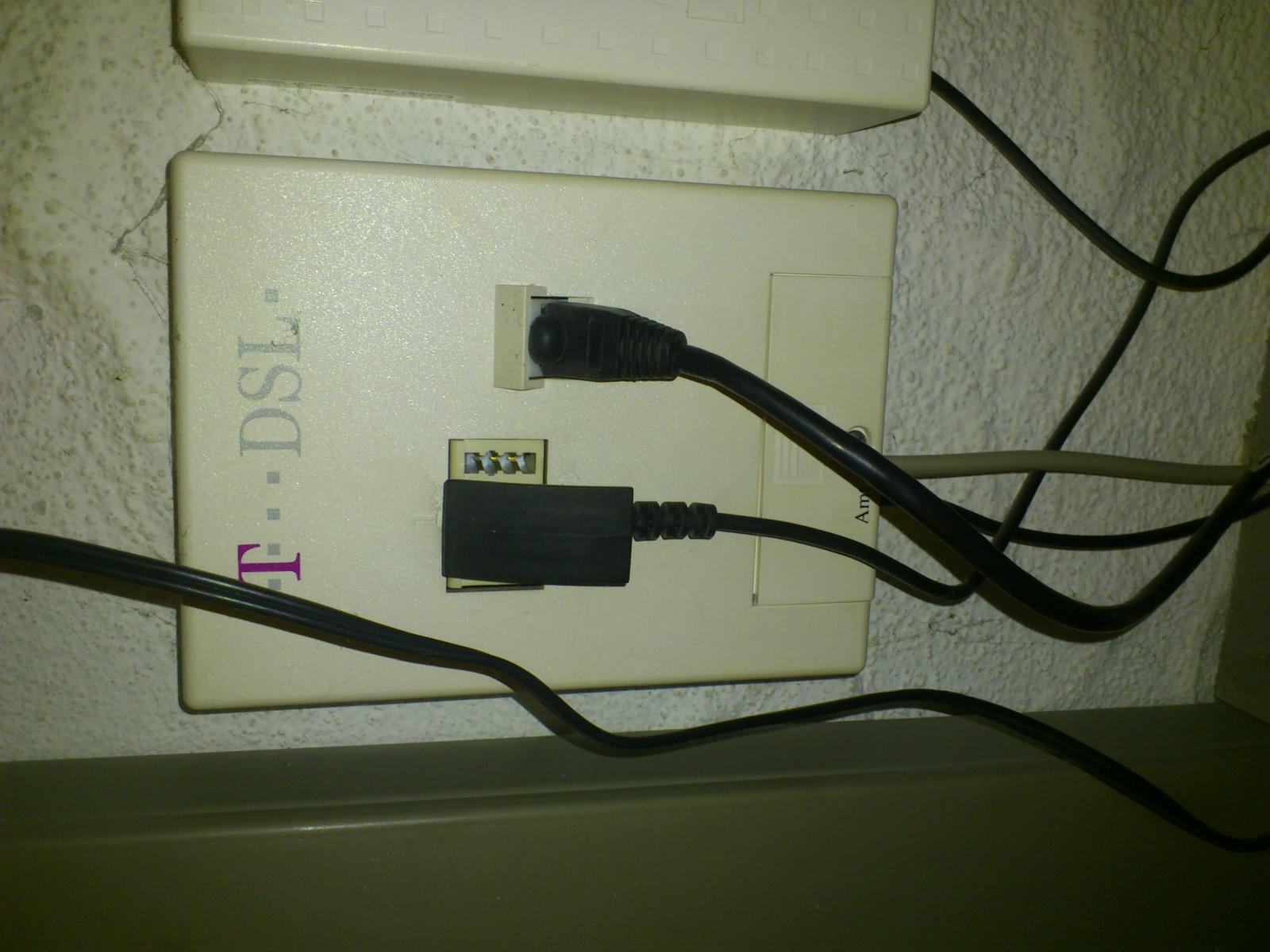

Das mit dem Modem ist so ne Sache,
Bei uns ist erst so ne Telekombox dran, die ich vermute das Modem schon darstellt.
Aber wenn ich mich irre bitte korrigiert mich!

So hatte endlich mal Zeit.
Endlich Ferien :)
Es hängt ne Box vor dem Router, denke es wird das Modem sein, aber seht selbst:
