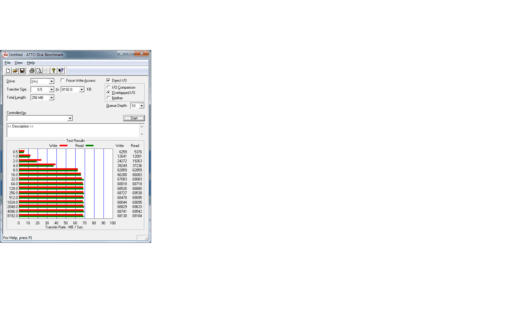

Normale HDDs, wie sie auch jeder andere hier kaufen. Also nix mit Raumfahrttechnik.
Meinen USB Stick zeige ich lieber net, das ist wohl jede Floppy besser. (uralter Stick)
post maln screen von crystal und deiner hdd
atto geht mir zusehr in richtung max speed test, seqientiell...

atto misst bei meinen stick nur müll, ka was der da mist...
crystal ergebnisse hatte ich mal mit IOMeter überprüft, die stimmen...

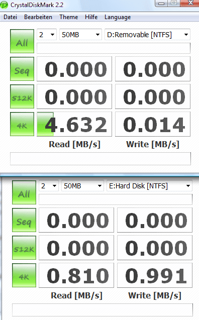

dass usb sticks bei gleichzeitigem rumkopieren versagen ist bekannt... (drecks write, siehe oben 0,014mb/s lol?)
ein einzelnen 4k ordner kriegen sie dennoch schneller gelesen als jede hdd !
das umherkopieren geht dann bei gescheiten ssds richtig ab, während wie du scho sagtest sich die hdd bei <2mb rum einpendeln sollte
