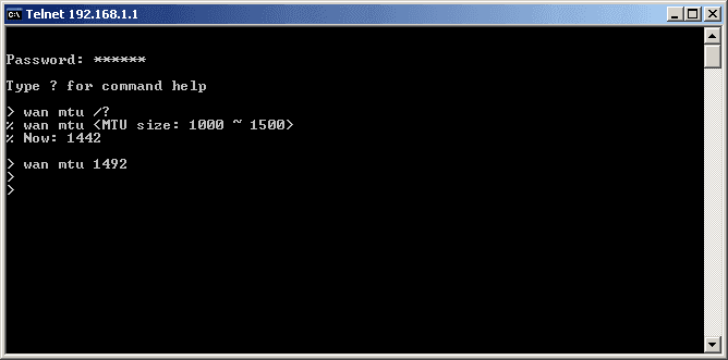

Überprüf mal den MTU im Router!
Start--> Ausführen--> CMD
In dem Fenster eingeben:
telnet 192.168.1.1---> danach solltest du dein Routerpasswort eingeben ---> wan mtu /? eingeben--- wenn MTU Wert 1442 ist ---> wan mtu 1492 eingeben--- wenn mtu schon 1492 ist dann den 1442 probieren---> wan mtu 1442 eingeben

so
richtig so :hmm:

Fast richtig!!!
So:
attachment.php
Wenn da steht "Now: 1442" dan brauchst du nur einmal "wan mtu 1492" eingeben.
Am besten danach den Router für ca. 60 sek. ausstellen und dann erneut hochfahren. Danach sollte alles funktionieren!

so, jetzt hab ich nen wert von 1492
aber die genannten seiten bauen sich trotzdem nicht auf :(
