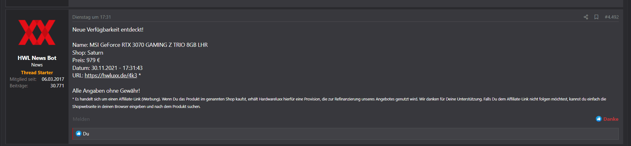

Die Grafikkarte haben wir dank des Verfügbarkeitsthreads aus dem Luxx bei Saturn für 979,00 EUR bekommen. Ist auch schon versendet.

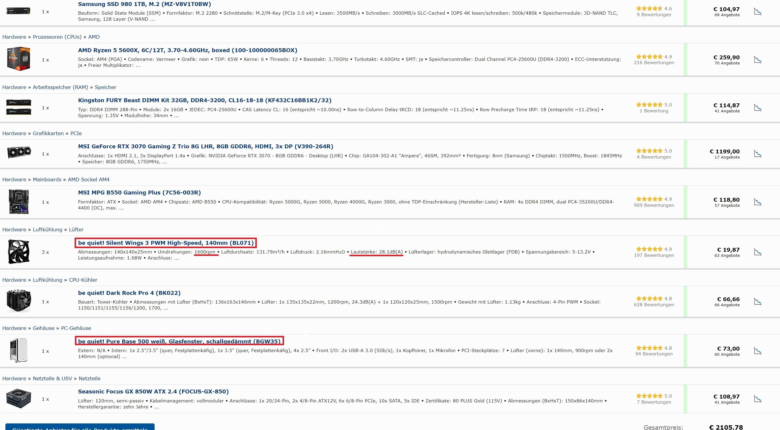

Am Ende wurde es etwas mehr beim Budget (ca. 1940EUR gesamt), aber wir mussten doch alles komplett kaufen und haben die alte vorhandene Kiste so gelassen wie sie ist.
Ja, habe auch lange überlegt, aber die Front vorne ist so hässlich bei dem...DX
Haben dann vorne zwei, oben zwei und hinten einen Lüfter.

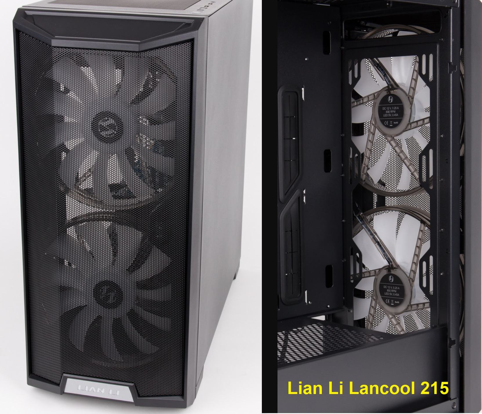

da hätte es günstigere alternativen gegeben, die kühler sind. ein Lancool 215 für 89€ zum beispiel, das keine extra lüfter braucht
Lian Li LANCOOL II Mesh Performance oder das Lian Li LANCOOL 215 Mesh Front mit dem guten Airflow .
Der Top Airflow wird bei beiden PC Gehäusen durch einen fehlenden Luftfilter vorne im Gehäuse erkauft, das macht sich spätestens dann bemerkbar wenn der CPU und GPU Kühler verstaubt ist und die CPU und GPU überhitzt.

@Goldeneye007 Die drei be quiet! Silent Wings 3 PWM High-Speed, 140mm (BL071) Lüfter mit 1600 rpm @ 28,1 dB(A) die du gekauft hast sind extrem laut.
Die be quiet! Silent Wings 3 PWM, 140mm (BL067) mit 1000 rpm @ 15,5 dB(A) wären richtig gewesen, wenn die Lüfter leiser als die be quiet! Pure Wings 2, 140mm sein sollen.

Die Lüfter von bequiet "High-Speed" sind nicht extrem laut, ich habe diese selber....Außerdem ist der Luftdruck sehr viel besser. Das ist auch besser beim Einsaugen, wenn die Front nicht mesh ist (auch wenn noch Filter davor sind).

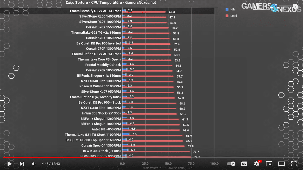

wie kommt man auf sowas? vergleich dochmal das frontpanel bei beiden.
sieh hier den unterschied zwischen Meshify C ("offene" mesh front) und Define C (2 kleine Schlitze wie das Pure Base)
Screenshot 2021-12-06 at 20-28-20 Fractal Meshify 2 Compact Case Review Shrunken ATX Case.png
mal eben flockige 6°C unterschied.
vom pure base 600 unten in der liste ganz zu schweigen.

Relevanz? für kühlleistung unter stress ist hauptsächlich entscheidend, wie schnell die warme luft im gehäuse durch frische neue ersetzt werden kann, nicht, wieviel gesamtvolumen das gehäuse hat.
bei reviews von gamers nexus sind die diskrepanzen selbst zwischen guten airflow-gehäusen größer als 1-2°. im test mit standartisierten lüftern war zB die CPU im Lancool 215 4° C kühler als im Meshify 2 und beide gehäuse haben sicher deutlich bessere thermale performance als das Pure Base.

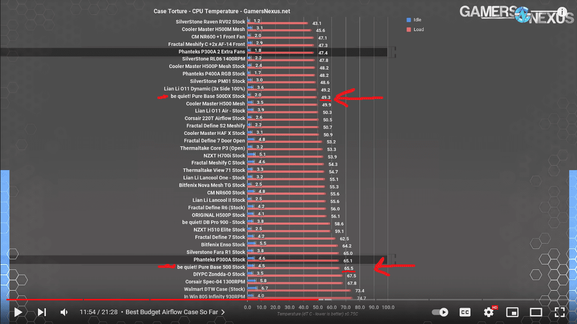

sind vergleichbar und werden demnach auch verglichen.
hör einfach auf zu behaupten, dass pure base 500 wäre von der thermalen performance "weit weg von schlecht" (näher dran geht kaum) und vergleichbar mit dem 500dx. ist es nicht. wie auch? ein blick auf die front genügt.
edit: aus dem von dir verlinkten video.
Screenshot 2021-12-07 at 02-20-28 Best PC Cases of 2021 So Far $60 to $200 Airflow, Silence, B...png
Das sind 16,2 Grad unterschied in der CPU Temperatur zwischen Pure Base 500 und Pure Base 500DX und wenn man den oberen 140 mm Lüfter beim Pure Base 500DX nach vorne setzt, ist der Airflow noch besser bzw. die CPU Temperatur noch niedriger.
...Du hast keinen Plan, zwischen dem 500 und dem 500DX liegen ~1-2° Unterschied bei selber Hardware.
Siehe oben Post 28 , Bild aus deinem Video.
