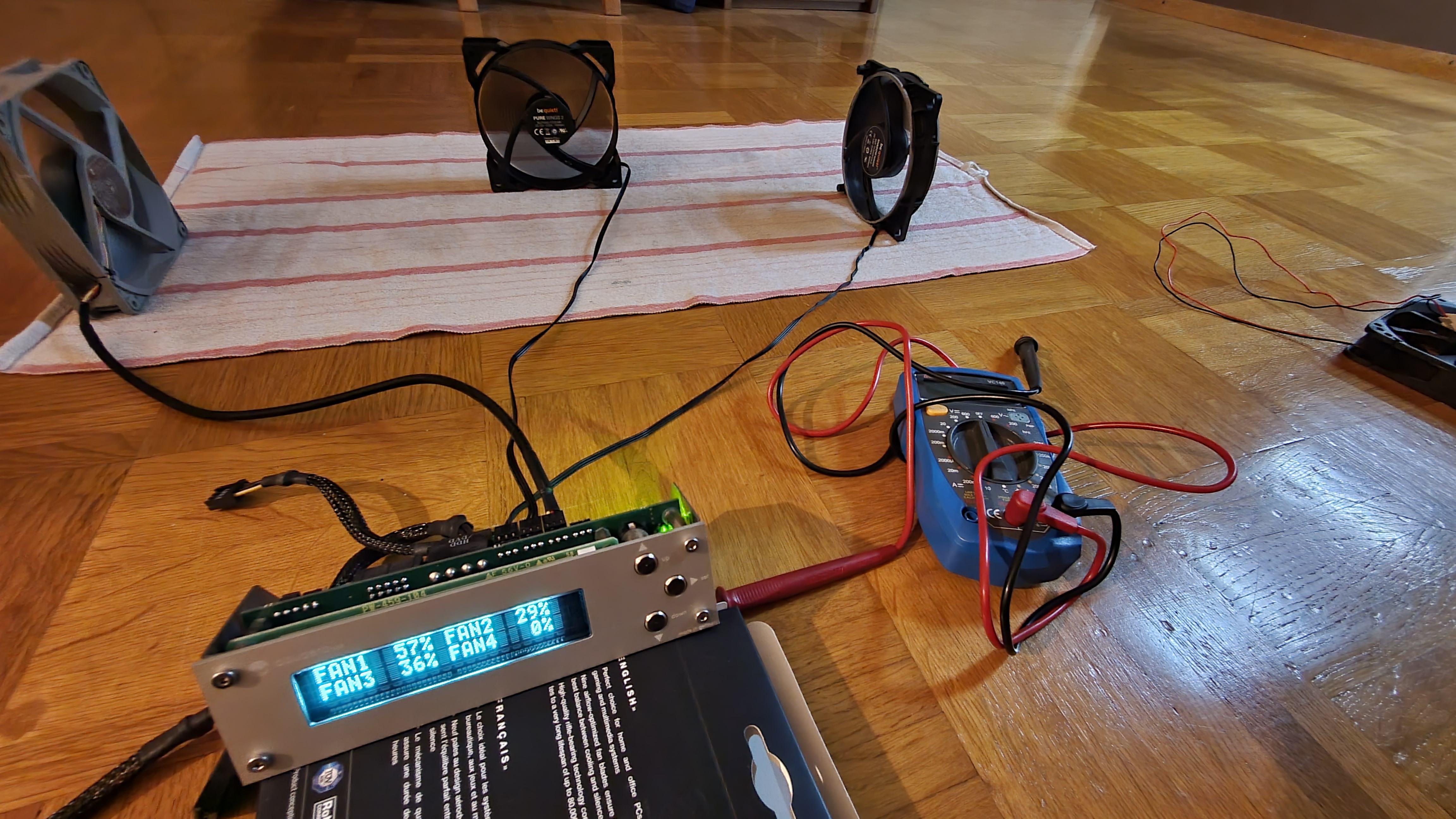

so, Lüfter sind da, ich bin gerade am Vergleichstest machen.
Eins kann ich schon sagen, keiner der 3 ist so laut wie der Arctic P12 was das Motorgeräusch betrifft.....
links ausgeleierter Yate Loon D12SL (1350upm)
mitte Noctua NF P12 Redux (1300upm)
rechts Bequiet Pure Wings 2 (150upm)
so, fertig.
Habe noch mein Reserve Aquaero rausgekramt um die Lüfter auf gleicher Drehzahl vergleichen zu können
Auf Platz 1 sehe ich den Noctua da er im direkten Vergleich am leisesten ist. Allerdings dauert es nach dem Lüfterstart oder wackeln am Lüfter teils eine ganze Weile bis das Lagerschaben aufhört und der Rotor sich eingependelt hat....
Auf Platz 2 ist der Pure Wing von Bequiet.
Bis 500 Umdrehungen ist er gleich auf bzw. mit einem Geräuschabstand von 5 bis 10cm lauter wenn ich meinen Kopf zwischen beide Lüfter halte und sie so platziere das sie sich gleich anhören.
Der Pure Wing hat wenn man näher(10cm) kommt ein minimales Motorgeräusch wie der Arctic P12. Nur das der Arctic P12 locker ohne zu übertreiben 4x so laut brummte vom Motor her(und das bei allen 10) bis 50cm Abstand zu hören
Zieht man den Preis mit rein ist der Bequiet für knapp 8€ definitiv eine gute Wahl. Der Arctic P12 für 3.XX€ taugt überhaupt nix wenn man es leise will
Bei Noctua stören mich 2 Dinge. 1. die Sinnfreie Müllverpackung. Extra Plastikmülleinleger damit um den Lüfter drum rum 3cm Luft sind plus teuer bedruckte Schachtel. Die 2€ hätte man lieber den Lüfter billiger machen können. Die dicke Kabelummantelung finde ich auch unbrauchbar, total sperriges Ding.
Ansonsten ist der Lüfter ganz gut.
Nachteil am Noctua... die Minimaldrehzahl beträgt 500upm, weniger geht nicht. Bei 4.4V schaltet der Lüfter ein und bei 4.3V ab.
Bequiet schafft da viel weniger, Anlaufspannung 2.7V und 310 Umdrehungen.
Vom Noctua gibt es noch ein 900upm Modell(statt dem 1300upm) Da würde ich mal gern wissen was der als Minimumdrehzahl hat, ob der auch unter 500 Umdrehungen läuft

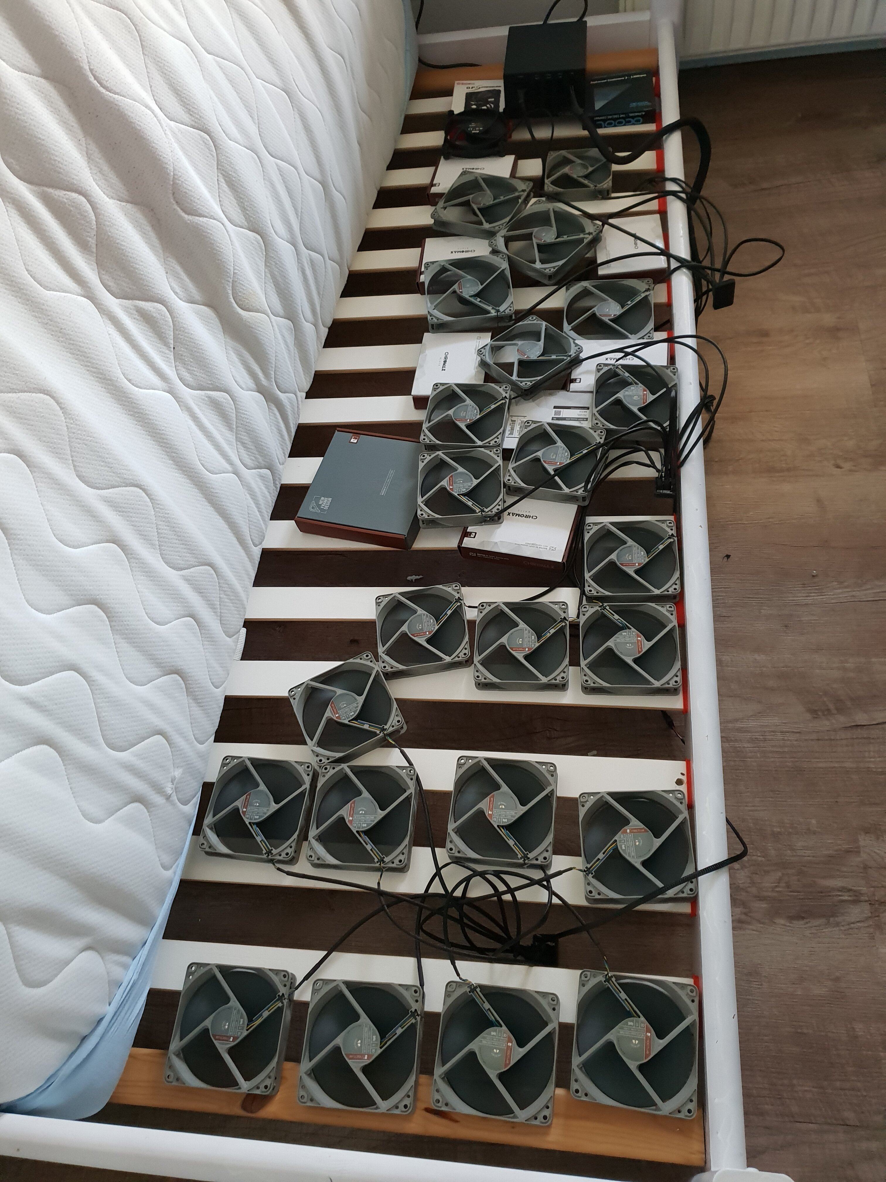

hab nun 10x Noctua NF P12 Redux 1300 bestellt
Lüfter sind da
So, ich hab nun alles verbaut und fertig eingestellt im Aquaero 4
Im Vergleich, die Yate Loon liefen auf 450upm vorher und waren Abends in Ruhe aus meiner Sitzposition minimalst hörbar wenn man es unbedingt hören wollte
Die Noctua jetzt habe ich auch langsam immer höher gedreht und dann wieder einen Hauch zurück und bin nun bei 650 Umdrehungen
Sprich 200 Umdrehungen mehr als vorher und lautlos.
Mir gefällt das Luftgeräusch(wenn man näher kommt) der Noctua richtig gut. Es ist einfach ein beruhigendes/angenehmes kraftvolles Rauschen ohne Nebengeräusche
Hat sich somit gelohnt
