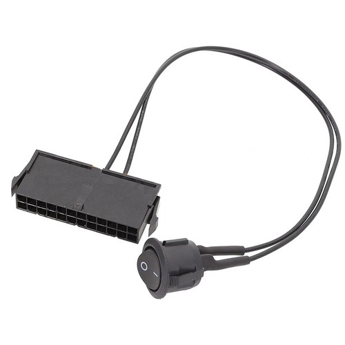

Ich würde auch zu einem normalen Case mit ATX Netzteil + Start Taster/Adapter + externer SAS Adapter tendieren, dazu normale Wechselplatteneinschübe. z.B. 3 x 3,5" in 2 x 5,25".
