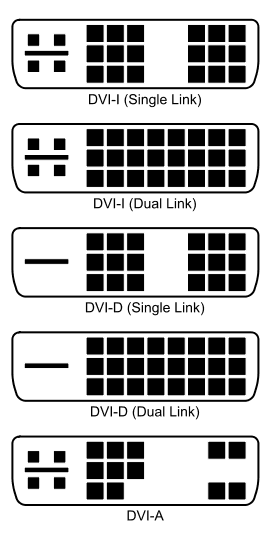

"Wenn Sie einen TFT-Bildschirm mit einer Auflösung größer als 1920 x 1200 Pixel über DVI betreiben möchten, ist zwingend eine Grafikkarte mit Dual Link Support erforderlich."
Das bedeutet doch quasi einfach nur, dass man 2 DVI Anschlüsse an der Grafikkarte benötigt oder?

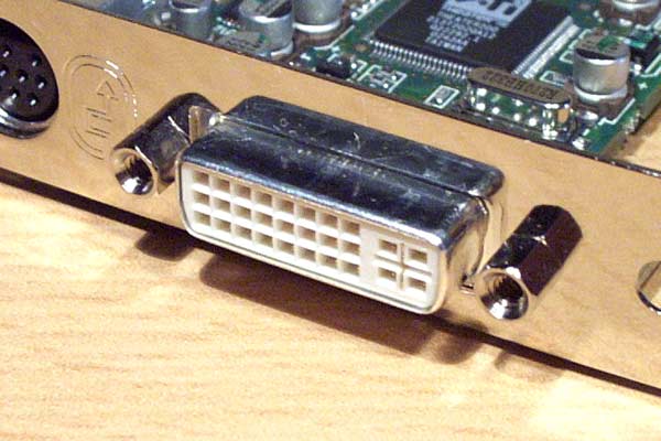

Nein, es gibt verschiedene Arten von DVI anschlüsse, die sehen meinst gleich aus aber die Kontakte sind nicht vollständig belegt...
Wiki

So sehen die meisten aus, von Aussen gleich aber die Pins sind halt nicht belegt..
attachment.php
Ahh, jetzt hab ich dich.
Gibt es irgend eine Empfehlung bezüglich einer Grafikkarte für einen 30" (weil unter 30" die Auflösungen doch nicht mehr als 1920 x 1200 Pixel haben und somit kein Dual Link benötigt wird. Richitg?) die ausreichend Leistung zur Verfügung stellt und einen Dual Link Anschluss besitzt?
